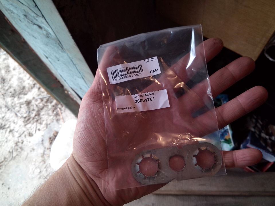

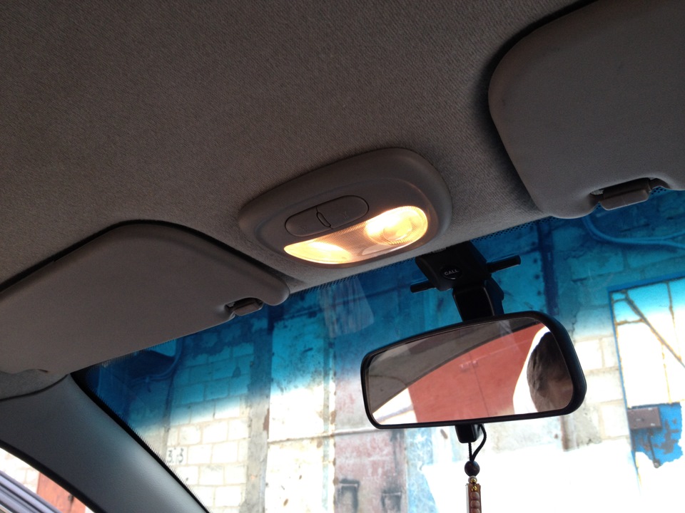

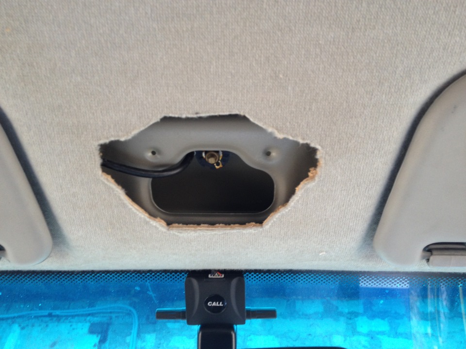

Наткнулся на exist.ua на плафон от нубиры, и по достаточно смешной цене, в 55 грн. Давно хотел, и заказал. Плафон приехал по модному упакованный, в коробку GM со всеми голограммами, честно говоря не ожидал))) Так же заказал стопорную пластину на болты рулевых тяг, так как свою потерял. Плафон был происталлен при непосредственном участии моего друга krava626. Встал на место как родной, теперь осталось прикупить белые лампочки))

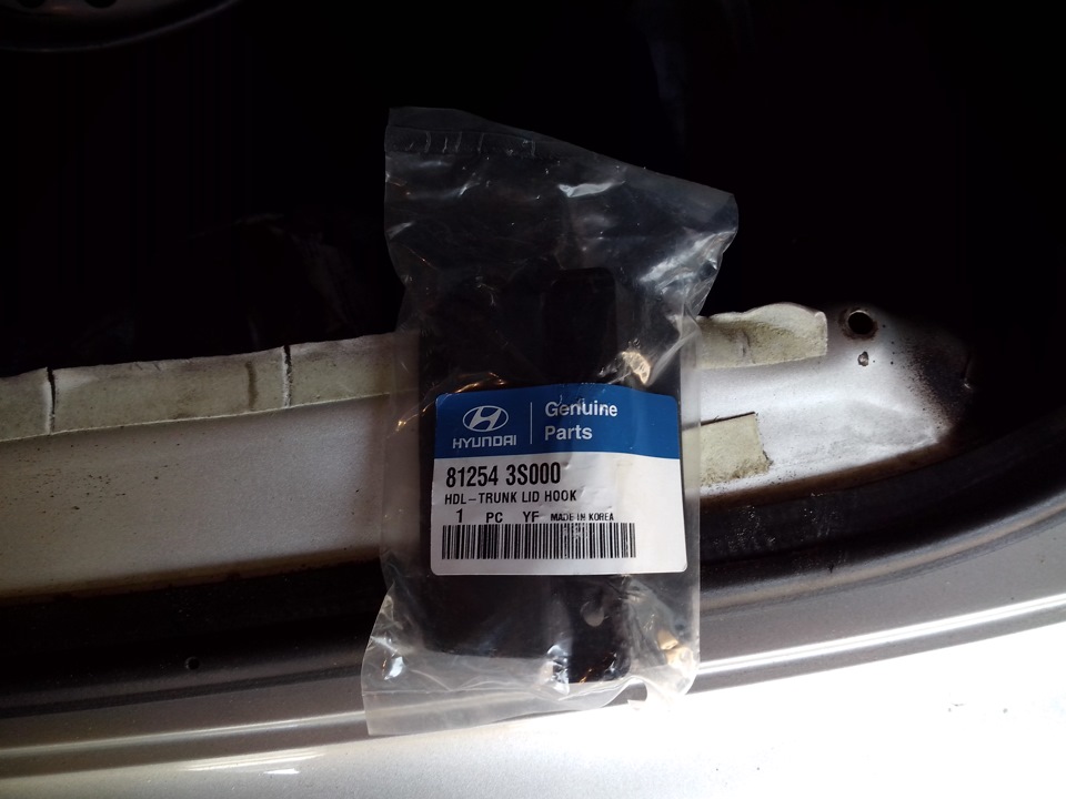

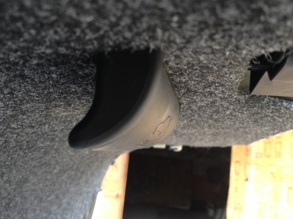

Далее, была приобретена за смешные деньги ручка для закрытия багажника с Hyundai Sonata, теперь ремешок для закрывания багажника канул в лету. Фото установленной будут чуть позже.

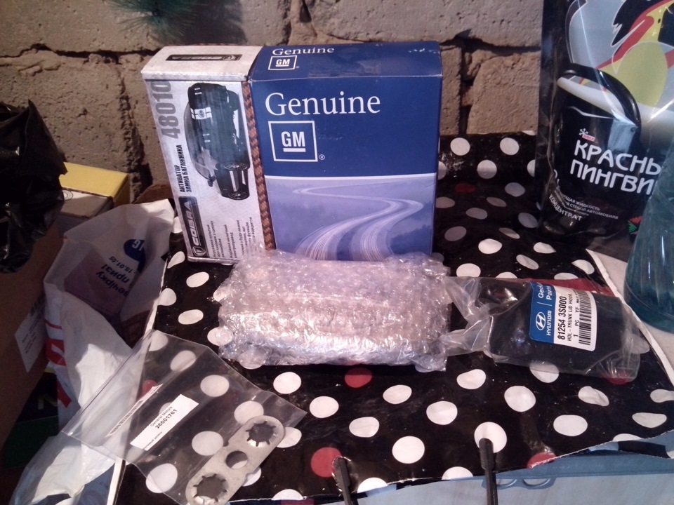

Следующим пунктом нашей программы должен был стать соленоид для открывания багажника, однако что то не совсем срослось — он не открывает таки замок, зараза. Такое ощущение что не хватает ему силенок, если есть какие то мысли по этому поводу, буду рад их услышать. Ну а пока думаю приобрести актуатор центрального замка и попробовать с ним.
З.Ы. Добавил фото ништяков.

Да, Димон, резать твой потолок было весело!)))
с замком проблема тоже была, он открывал только когда ключ в замке. нужно жесткие тяги на цепочки менять. так как они не подвижны без ключа.
не совсем понял, какие цепочки?
ну у тебя багажник ключем открывается? если не убрал ячейку замка, то когда цепляешь сателит, он не сможет за тягу потянуть и открыть механизм замка, так как без ключа замок блокирует любые движение тяги. а если подцепить гибкий трос или цепочку вместо жесткой тяги, то сама ячейка замка не создаст преград для открытия механизма замка.
соленоид не в крышку ставили, поэтому тяга замка не причем!
Dim-One
надеюсь понял) кароче если ключа нет, не двигается та тяга что открывает замок)
да вроде вкурил)
сам так и не доделал. и кнопку купил и привод замка. а вот не дошли руки заменить тяжку.
ну такое))
