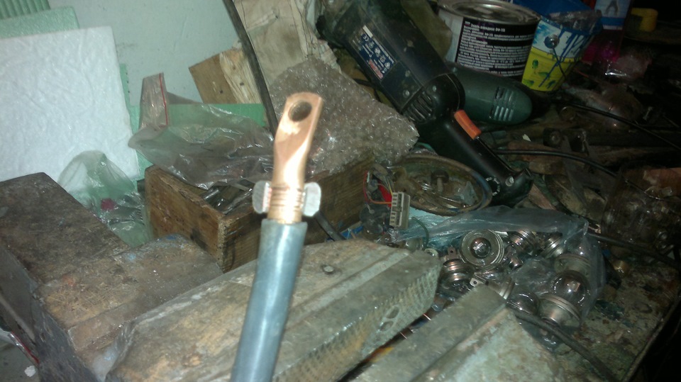

Вот долго ломал голову как обжать нормально клеммы на силовом, так как гидравлические тиски я не нашел нигде, а покупать ради этого за 600 грн…как то не очень хотелось…так вот, с помащю подобраной гайки, дабы клемма в притирочку проходила…разрезав ее пополам я получил две половинки…зажав плоскостями в тисках+увеличил рукоядку с помощю трубы, вот так и обжал клеммы…

эх…спрашивал я, все как один говорили берешь молоток и зубило и лупишь…но мне такой варик вообще не подошел =)но я там на клеме в двух местах обжимал, намертво=)
Понял :) ну благо у нас в городе есть у кого обжать, а так тоже бы в тисках обжимал бы
Вариант хороший :) ну, а че ты у ребят не спросил наверняка ты не один в городе автозвуком занимаешся :)
