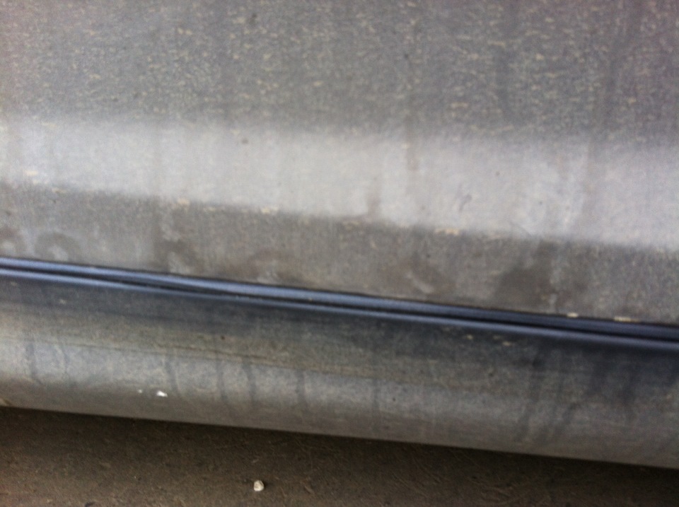

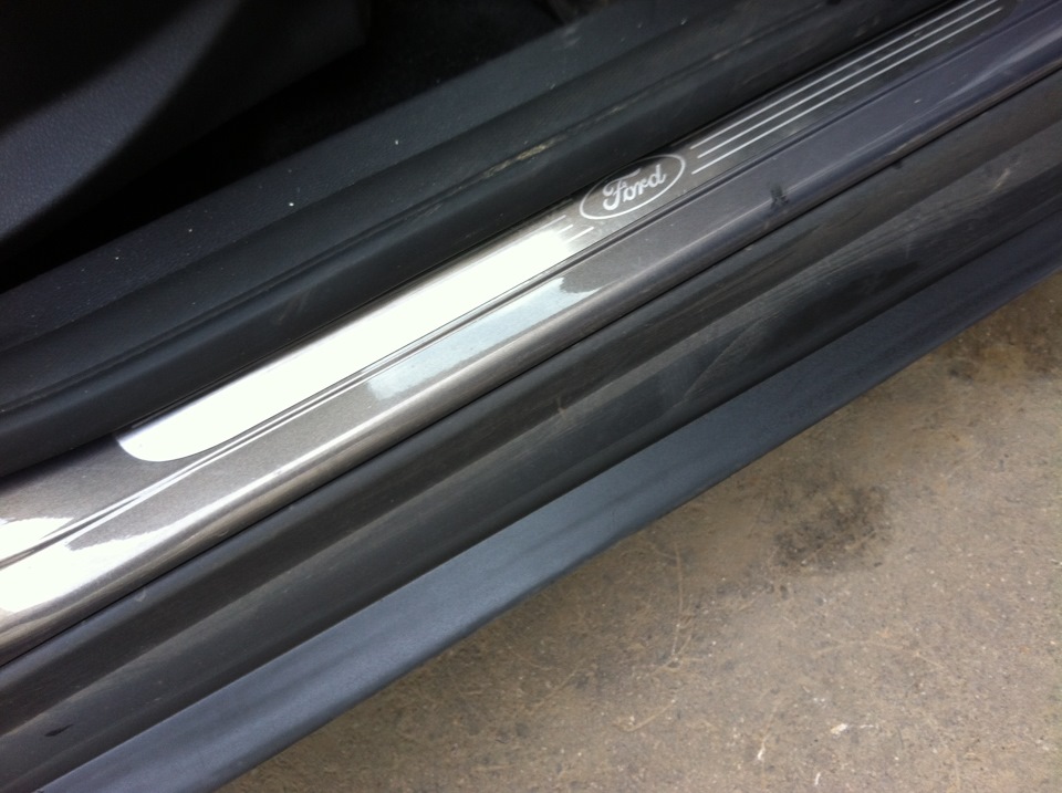

Поскольку очень много грязи летит на пороги с дверей, решено было проклеить эти места уплотнителями. Делал по инструкции с ffclub, как всегда. Итак нам понядобятся:
0. Везение и погода минимум +10 градусов.
1. Утеплитель резиновый в форме буквы D. Размер 10 на 14 мм. — 2м, брал двойной.
2. Любой очиститель и обезжириватель. Я использовал нефтяной сольвент.
3. Ветошь — В моем случае Чудо-тряпка из Ашана, жена хотела мне дать мою старую майку, но я ее отвоевал :)
4. Нож канцелярский.
Итак приступаем :) Берем тряпку и очиститель и делаем…

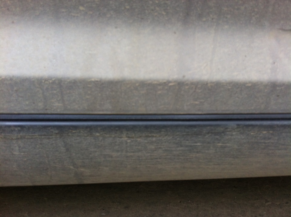

Клеить ровно, я не умею. Знаю, что получилось чуток кривовато, но меня устраивает, да и смотреть туда никто не будет. За 3 дня эксплуатации на порогах грязи не образовалось.
А вот готовый результат:
Всем чистоты и хорошего начала трудовой недели :) Палец — приветствуется.
Комментарии 8
Не отвалились уплотнители на порогах?
нет. от фар только отклеился чуток — буду переклеивать подкапотное
Отлично! Надо будет заняться.
Я подобный уплотнитель клеил на крышку капота — бестолку.
А у меня реально грязи меньше стало :)
От грязи не спасет. А шуму в солоне меньше не стало?
Думаю что не станет меньше шума в салоне :) Для того, чтобы избавиться от шума надо бы пол проклеить шумкой и арки :)
я бы снял
я клеил тоже на пороги такой уплотнитель. грязи не убавилось. я проклеивал всё досканально.
хрень полная, ВОДА(лед) будет стоять на порогах и ГРЯЗЬ там лежать. может штанами меньше грязи вытрешь-но эффекта практически ноль
