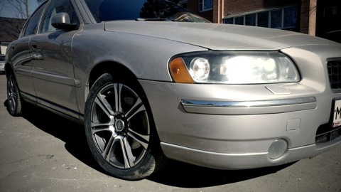

Вердикт:
Замена муфты выпускного распредвала (течь масла в опасной близи с ремнем грм)
Замена верхних опор передних аммортизаторов.
Замена левых суппортов (заклинило), колодок по кругу.
От себя:
Замена ремня грм, приводного ремня, всех сальников в двигателе, масло, масленый фильтр, воздушный и салонный фильтр.
Вообщем муфту, опору и резинки с ремнями доверил профессионалам из motors88 Причем в первый же визит мужики меня приятно удивили. Уже на выезде из салона, мастер по слесарному ремонту, остановился (ему что-то не понравилось в звуке двигателя). Как оказалось не хватало одного болта в креплении генератора, нашли закрутили.
За всё остальное решил взяться лично.
