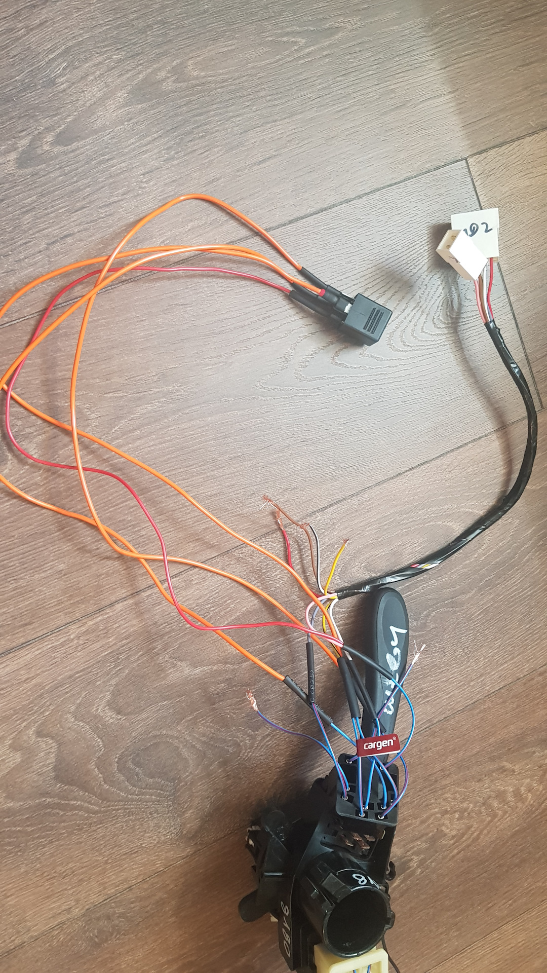

1. Подрулевые переключатели в сборе от Шнивы или Калины (состоят из правого, левого и центральной части, мне попались шнивские за 650 руб.)

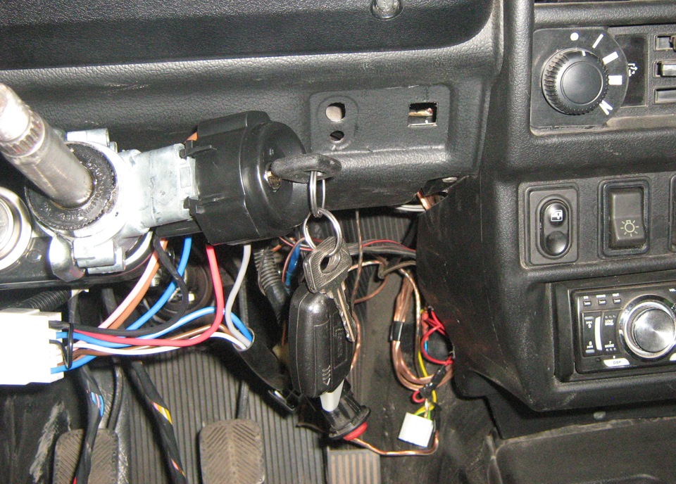

Наша задача взять болгарку и резать, резать, резать. Если серьёзно, то снимаем рулевое колесо, снимаем кожух рулевой колонки, подрулевой переключатель (предварительно отрезав от него провода под самую сурепку). На корпус рулевой колонки одеваем замок зажигания, наживляем его, чтобы он мог двигаться по корпусу. Одеваем кожух рулевой колонки, упирая его в приборную панель и центрируя относительно рулевого вала. Выставляем замок зажигания по отверстию в рулевом кожухе и фиксируем. Затем снимаем кожух и отмечаем на корпусе рулевой колонки острым инструментом место расположения замка зажигания. Данные разметки нам понадобятся для выреза отверстия закрытия замком рулевой.
На замке зажигания, где выходит язычок блокировки руля имеется выступ прямоугольной формы, нужно под этот выступ вырезать болгаркой отверстие. Но прежде откручиваем корпус рулевой колонки, ближе к сидению два болта на 13 или 14, а ближе к моторному щиту два болта с круглыми головками, которые нужно открутить при помощи острого зубильца или керна и молотка. Затем откручиваем болт на 13, зажимающий хомут рулевого вала, где шлиы входят в карданчик. Вынимаем рулевой вал из корпуса рулевой, предварительно вынув резиновый подшипник (с подшипником аккуратнее, из него могут высыпаться цилиндры).
В корпусе рулевой выпиливаем отверстие под замок зажигания. На рулевом валу одной стороной приварен цилиндр с проточкой под язык блокировки руля. Зажимаем вал в тиски и болгаркой срезаем сварку между цилиндром и валом. Перемещаем цилиндр по валу на новое место, где будет крепиться замок зажигания и обвариваем сваркой. Собираем всё в обратной последовательности, на корпус рулевой сажаем замок зажигания. С родного замка зажигания снимаем колодку разъема, вынимаем из него провода и втыкаем эти провода в 6-ти разъемную колодку согласно схемам подключения (цвета проводов у всех в основном одинаковые), поворачиваем ключ и… смотрим, что работает, а что нет, исправляем ошибки.
Берем кусок сантехнической трубы, отрезаем кольцо, куда вставляется уплотнительная резинка, делаем надрезы, одеваем хомут и фиксируем данный переходник, затем берем центральную часть подрулевого, одеваем на сантехническую трубу и затягиваем гайку хомута подрулевого.
Берем рулевое колесо, снимаем с него контактное кольцо, размечаем места отверстий в горизонтальной плоскости под штыри возврата механизма поворотников. Сверлом на 14 смело делаем отверстия, потом надфилем делаем из них квадраты, ну естественно делаем примерку на месте.

При подключении электрики я пользовался электросхемой Шнивы, 21214, и материалом с форума «niva 4x4» товарища Parshmak1.
«На левом подрулевом:
«На правом подрулевом :
53а-Вход + питания
53- Выход на обмотку первой скорости
53b- Выход на обмотку второй скорости
53e- Управляющий сигнал от реле стеклоочистителя
j- Сигнал включения прерывистого режима на реле стеклоочистителя
W- выход управления передним стеклоомывателем (стеклоомывателем фар)
Wh- выход управления задним стеклоомывателем
53ah- плюс питания
53h- сигнал управления задним стеклоочистителем

Результат — смотрится несколько иначе, по функциональности у замка зажигания есть клемма, при подсоединении потребителей, на которую последние отключаются в момент включения стартера. При заведенной машине ключ в режим стартера не повернешь. При подаче правого подрулевого на себя, включается омыватель одновременно с дворниками, делающими три взмаха. Ручку от себя – работает очиститель заднего стекла, еще от себя – срабатывает омыватель . У переднего стеклоочистителя три режима работы.

А фото нет, как смотриться, с той стороны где раньше был замок зажигания?
Фоток нет, а визуально следов наличия старого замка нет, все закрыто, как у Шевика.

А куда переместил кнопку аварийки
На первой фотке видна вдавленная площадка, где раньше ставили подсос, вот туда она и переехала.
