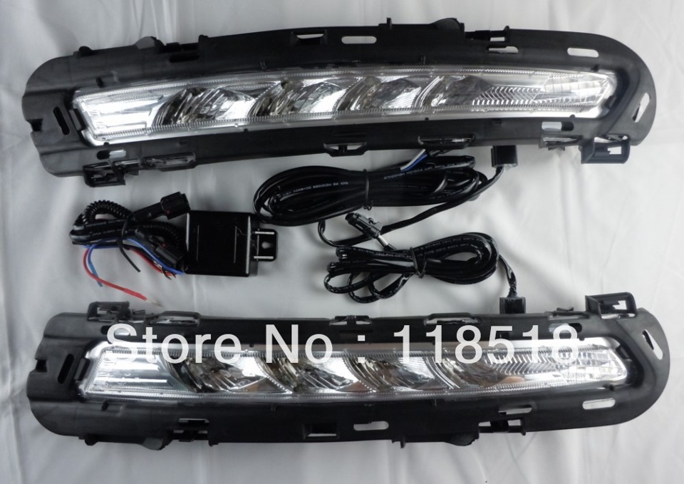

на aliexpress.com заказал комплект DRL с проводкой для подключения,
посылка шла месяц, сначала китаец отправил во Владивосток,
а потом шла по России российской транспортной компанией,
видимо почте РФ доверия нет =) и правильно,
хотя вроде начали исправляться.
комплект состоит из:
— рамки крепления фар
— сами фары
— проводка для подключения с двумя реле и предохранителем

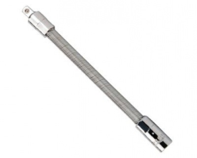

было решено поискать какое то гибкое исполнение ключа
День 2
В автомагазине нашел 2 варианта
— карданый переходник
— гибкий удлинитель
как оказалось карданом крутить тяжело, в определенном положении провернуть очень тяжело, а при такой длине болтов их карданом очень долго крутить,
а гибкий удлинитель не надежен — при самом сильном моменте затяжки запросто срывается.
В общем, рецепт такой, сорвать болты обычными ключами,
а потом трещеткой с гибким удлинителем все быстро и легко откручивается,

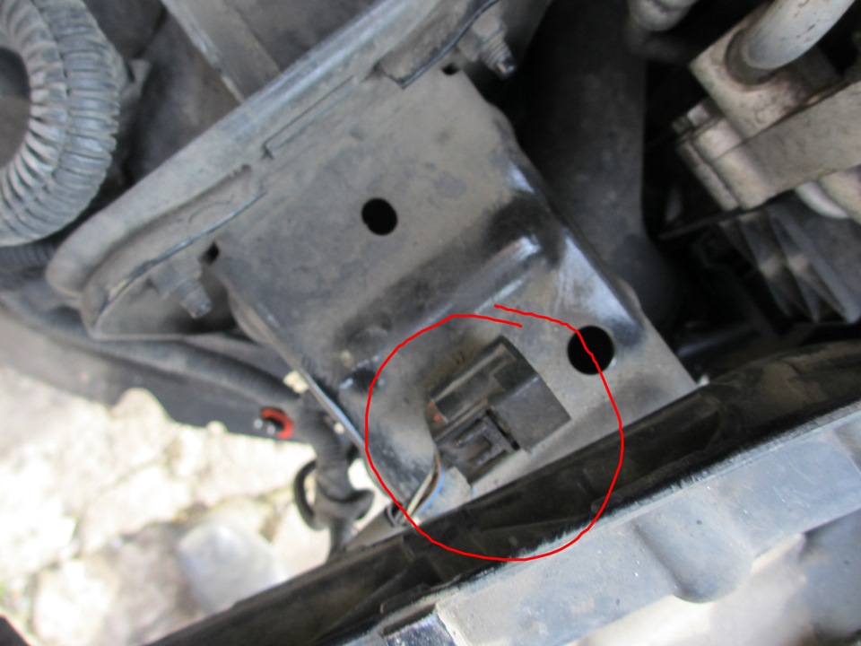

итак, нужно открутить по 2 винта на 10
вот оно это дурацкое соединение в разобранном виде
далее просто, снять бампер с верних зацеплений, по 2 под фарами
и вывести из зацепления три центральные пластиковые крепления

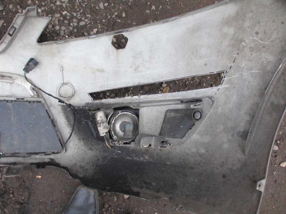

теперь вырезаем отверстия в бампере под ходовые огни,
снял размеры фары я так:
— выровнял по дальней линии фары ПТФ от центра бампера
(так как ПТФ фары больше чем в рейстале, то выравнивают фары по ближнему краю или дальнему ПТФ)
— наклеил малярный скотч на фару
— вырезал заготовку, наклеил на бампер,
предварительно сделав отступ снизу от ПТФ по размеру лампы DRL
— обвел маркером заготовки
— электрическим лобзиком выпилил предварительные отверстия,
чуть меньше размеченных и затем подгонял под размер фары.

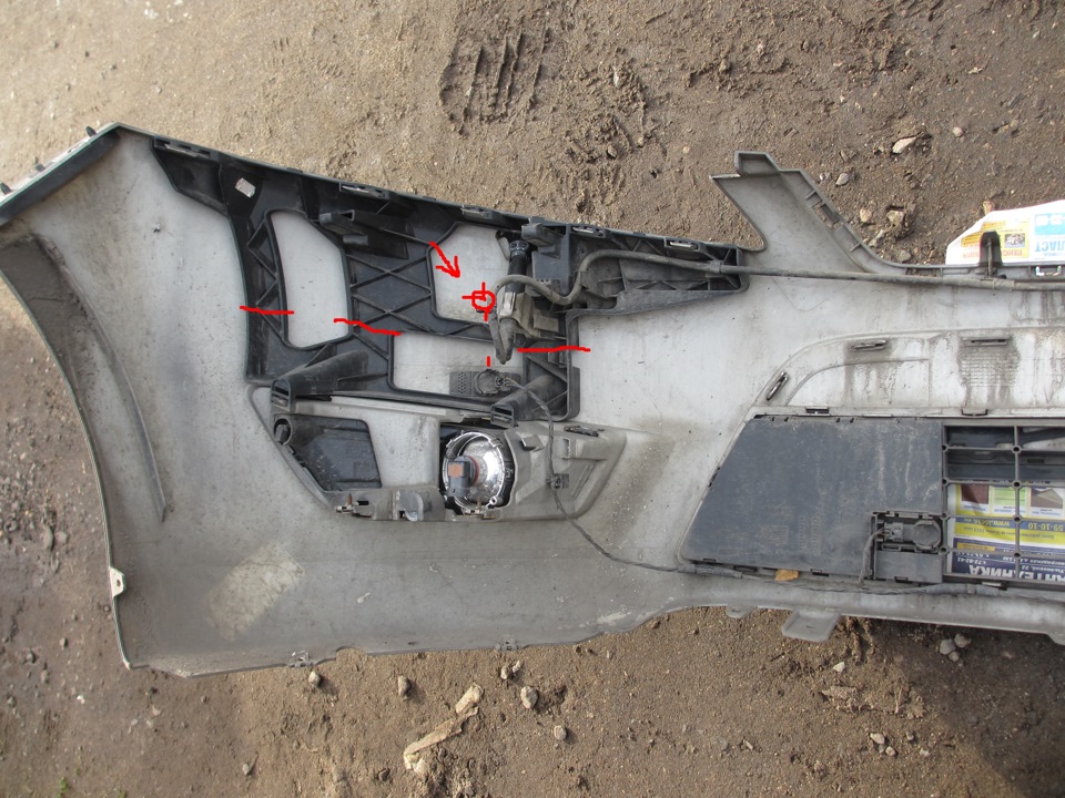

теперь я столкнулся еще с 3мя проблемами
1. Датчики парковки располагаются слишком низко
(конечно проблема только для тех у кого изначально они стоят, т.к. это опция, думаю таких не много)
2. Установке DRL мешает рамка омывателя фар
3 В комплекте с фарами DRL идут пластиковые крепления,
если их установить на бампер, то
— датчик парковки оказывается очь низко
— придется больше отрезать рамки держателя омывателя, слишком нарушается жесткость рамки
соответственно было принято решение,
1. отказаться от рамок DRL, приклеить фары прямо к бамперу,
тем самым решив, проблему с существующим отверстием датчика парковки
и максимально сохранить жесткость рамки омывателя.
2. выпилить отверстия под DRL как можно ниже
3. спилить нижнюю часть рамки-крепления омывателя, как я уже сказал, максимально сохранив жесткость рамки (на фото я отметил место где отрезал)
4. переместить датчик парковки выше, как отметил на рисунке

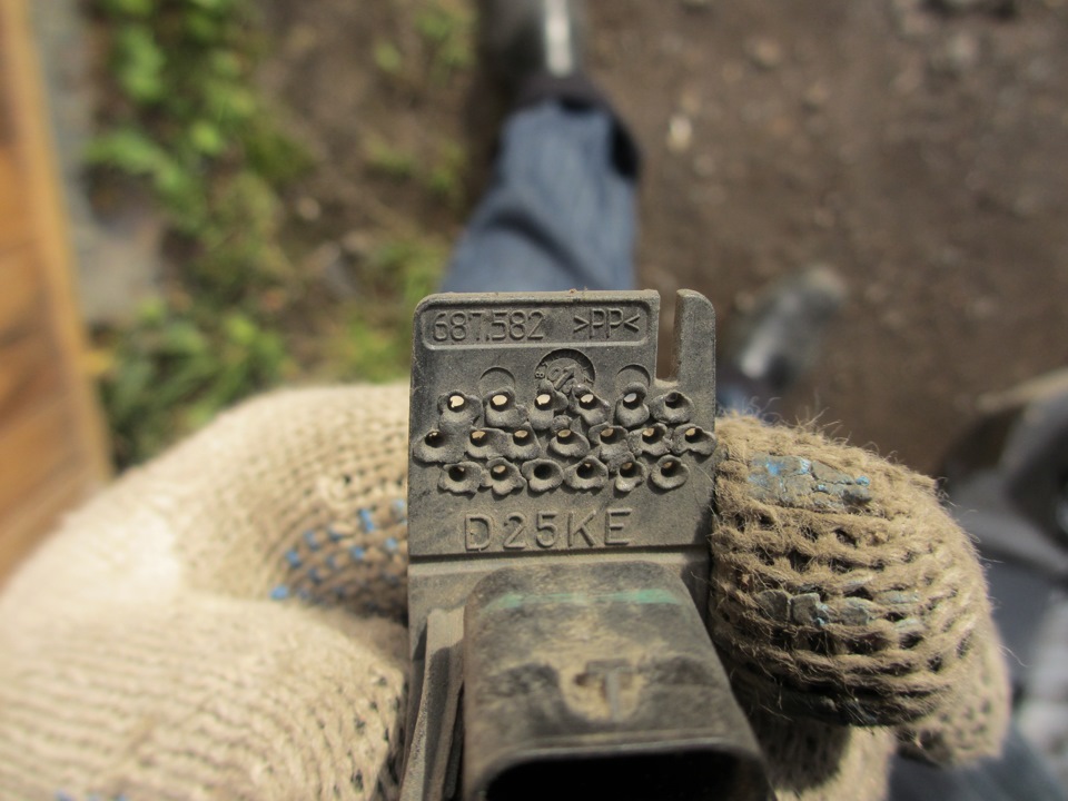

сам датчик парковки припаян в бамперу своим же корпусом, видимо автоматическим роботом на заводе
выпилил отверстия под DRL
на самих же фарах DRL есть пластиковые крепления, входящие в зацепление с рамками крепления DRL, чтобы фары как можно плотнее прилегали к бамперу — пришлось отрезать все эти крепления (я использовал ручной лобзик),
а также часть пластика разъема фары, так как он слишком плотно прижимался к фаре ПТФ, не оставляя маневра для подключения разъемов проводки.
далее, я приложил все детали чтобы разметить новые места для посадки датчиков парковки, нанес разметку маркером,
измерив диаметр отверстий для датчиков выяснилось что диаметр составляет 18мм,
в автомагазине я нашел сверла для дерева на 16мм,
на 18 не было, пришлось довольствоваться тем что есть,

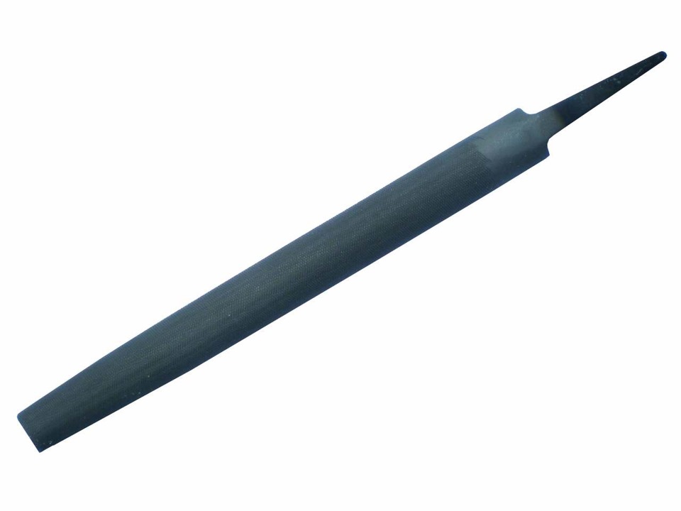

и доработать отверстия старым советским полукруговым напильником до нужного размера, думаю в итоге это лучше, так как датчики плотно сели в отверстия
далее зачистил пластик на датчиках от старых креплений напильником и шкуркой,
отшкурил места на бампере
очистил тряпкой пыль от шкурения, обезжирил фейри,
дал просохнуть и нанес слой клея
также нанес слой клея на фару и датчик парковки,
спустя пару минут посадил все на свои места,
обратил внимание, что датчики парковки были посажены вырезом к низу бампера,
не знаю, если ли у них вверх и низ, но я посадил их как были изначально,
после этого дал просохнуть час,
клеил я клеем из автомагазина — американский, не помню названия, но марка популярная, что-то там "Клею насмерть" =) для стекол, пластика и т.п.
по-хорошему нужно дать просохнуть сутки,
собрал бампер обратно,

да, спс, я уже нашел решение,
как раз карданом пробовал и гибким удлинителем,
гибким удлинителем лучше всего получилось
а не пробовал передние локера отпустить? окрутил 2 нижних самореза которыми они крепятся к бамперу и отогнув их подлезешь к нижнему креплению крыла, для верхнего болта я брал отвертку im5-tub-ua.yandex.net/i?id=430752873-40-72&n=21 к ней карданчик im3-tub-ua.yandex.net/i?id=23733970-68-72&n=21 к нему головку на 10
я тоже отгибал подкрылки, чтоб не мешались прижимал из к двигателю колесом, потом обычным ключем накидным откручивал…главное как открутил и болт и резьбу вдшкой смазать.нааамнооого легче будет в след раз снимать
