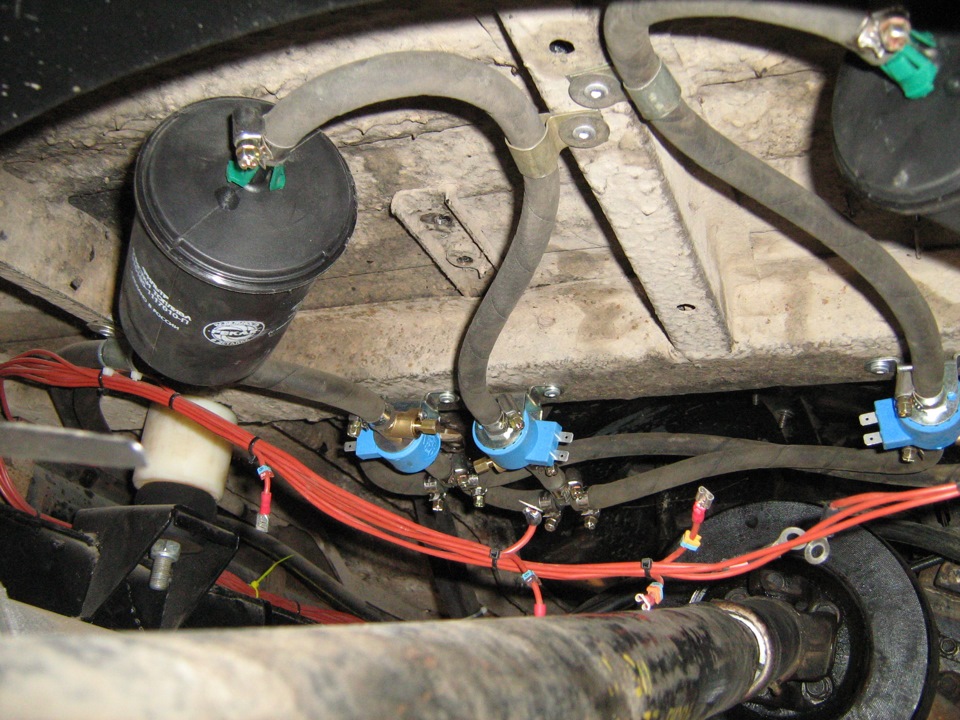

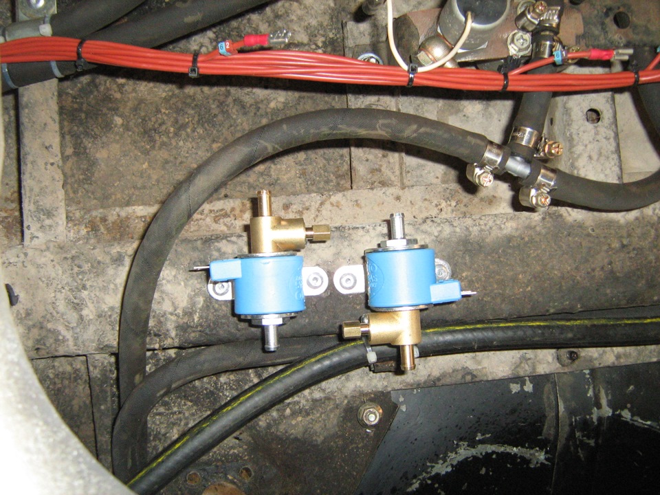

Итак, купив топливные клапана LOVATO, в замен некачественных
клапанов 1102.3741, ставим их…
Ставим клапана на подачу и обратку левого бака:
Подключаем подачу от левого бака с фильтра и обратку в левый бак:
Подключаем подачу с клапана к тройнику на подающую магистраль,
и подключаем магистраль обратки к тройнику на клапан :
Ставим клапана на правый бак, подключаем к ним магистрали подачи
и обратки от тройников клапанов левого бака:
Подключаем подачу от правого бака с фильтра и обратку в правый бак:
Подключение топливо проводов закончено…
Продолжение следует…
