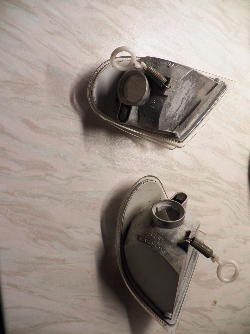

Был в гараже и сделал американо, первый раз сделал колхозно на скорую руку, колхозно в плане того что они не моргают. просто кинул провода от габаритов на поворотники и все, но это меня не устраивало, хотел как на девятке))
Короче купил себе новые поворотники, а старые оставил как доноры для американо)
Потом прошло какое время после покупки повортников кинулся делать а поворотников НЕТУ епона мать)))) Короче друг наводил порядок в гараже и выкинул их к чертям собачим)
Как донора взял его старые поворотники с его 14-ки)) (разницы то нет)
Все как всегда на ночь глядя)))

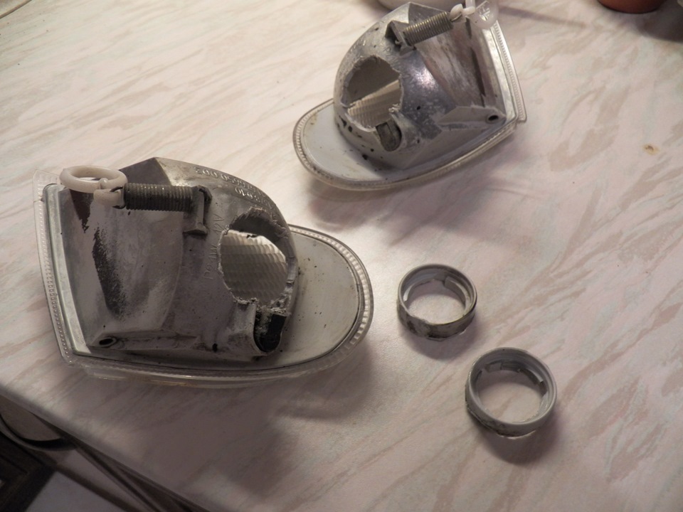

Взял ножик и давай плавить все аккуратно)

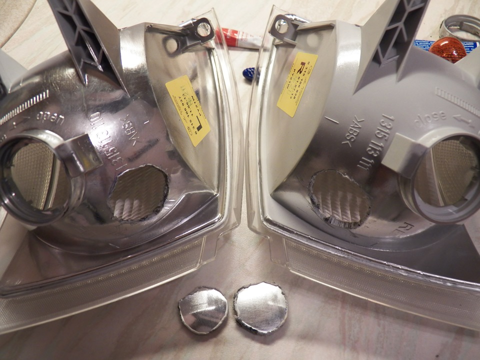

Далее взял свои новые поворотники и давай поять их, жалко было они такие новенькие блестящие))
Разметил ручкой где плавить и за дело))
Все теперь берем ранее выплавленные кольца и мастырем к поворотнику 2110)
Взял клей что бы примерно разместить их))
Сранный клей потёк и все приклеелось к пальцем а не туда куда надо))
Потом залил все это дело герметиком и дал высохнуть)
