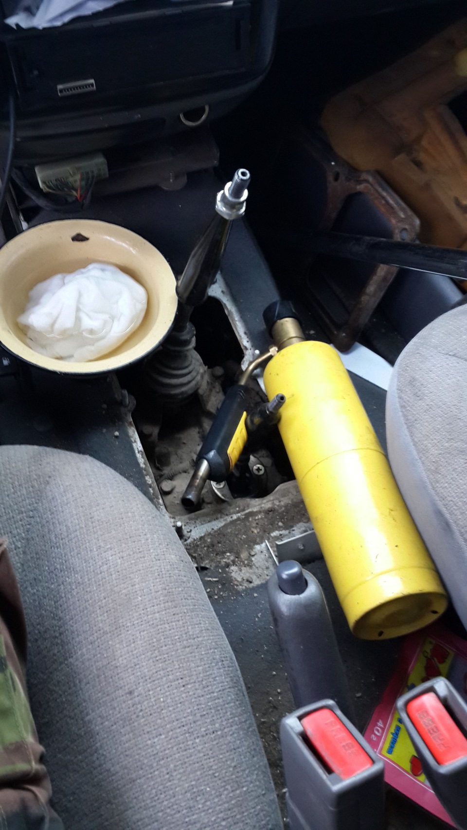

Ручка "раздатки утопилась и не включалась, этот вопрос я оставил на потом.Спустя месяц, а именно на этих выходных, на дачке, разобрал все, взял пояльную лампу, все выгнул и вуаля, Готово )))
Этот способ вроде проще чем разбирать раздатку, хотя могу ошибаться …

есть один гаденький нюанс… когда будеш ездить на понижайке, каждый раз при переключение на заднюю передачу рычаг раздатки будет вышибать в нейтраль…
решение проблемы: после переключения на понижайку выдергиваем ручку ркпп и кладём её куданить))) и спокойно гоняем на понижайке…
по футоркам там без разницы на какой бодик они сделаны… я с такими футорками 8см проставки впихнул))
Я вообще походу перегнул ручку, ей пол сантиметра не хватает чтоб встать как надо …внешне смотриться идеал, но понижайка не але(((на днях буду догибать обратно…
проще метал на кузове молотком подрихтовать под рычаг.
А если рычаг с болгарочкой познакомить, на пару сантиметров ?)))
