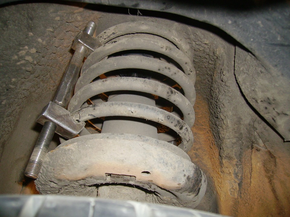

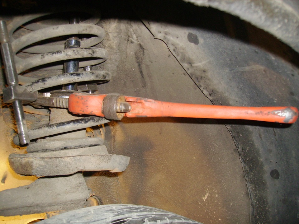

Для начала надо установить на пружины стяжки захватив максимально большее кол.во витков .Стяжки устанавливаются с двух сторон деля пружину на две равные части во избежании перекоса пружины при сжатии .Пружину стянуть насколько возможно.

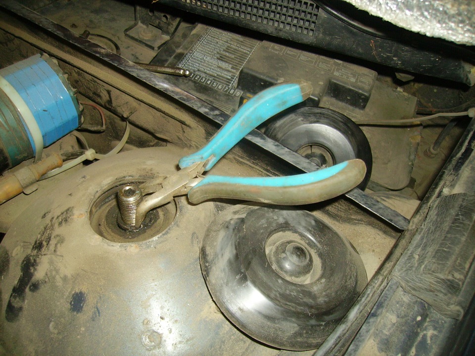

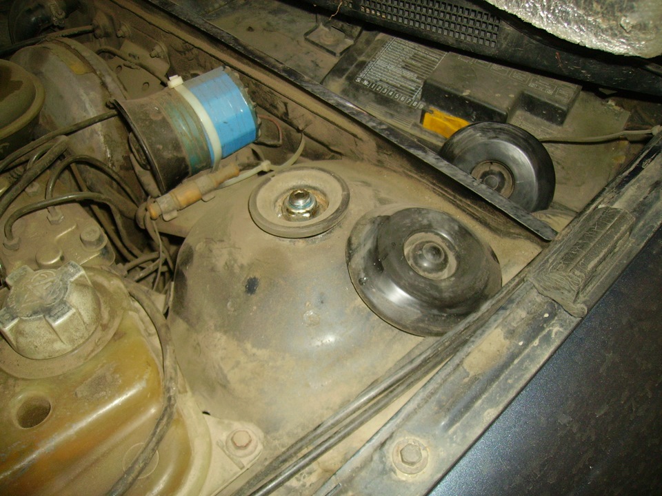

В моторном отсеке открутить гайку и втулку "опорника".
Открутить верхнюю гайку стабилизатора нижнего рычага.
Теперь можно домкратить кузов авто.
Вынуть опорник, , тарелку, шайбу, отбойник и пружину.

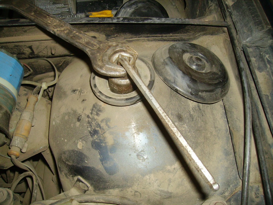

Открутить газовым ключем гайку крепления амортизатора.(сдернуть гайку помогает зубило)
Ам.р вынимается через отверстие в лонжероне.
Сборка в обратном порядке.Ам.р перед установкой рекомендуется прокачать, т.е дать полный ход штоку раз 10 в вертикальном положении.
Обычно вся операция занимает у меня около часа на сторну включая чистку от грязи.Самое геморройное при сборке это попасть штоком в отверстие опорника и накрутить втулку.

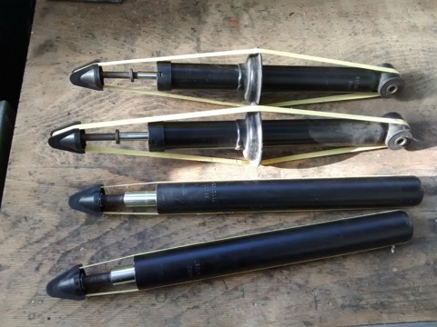

З/ч :Амортизатор KYB масло 2шт по 1100р=2200р арт 665030(Буду ставить полноразмерные Сакс 100786).
Опора Лемфердер 2шт по 300р=600р арт 10076 02
Комплект отбойников и пыльников 700р арт PK 047 или JSK 222

Пробовал данным способом заменить амортизаторы. Жутко неудобно. Делал все как положено. Заодно и смазал направляющие супортов. Перезатянул стяжки на пыльниках шрусов. Набил пыльники шаровой и наконечника смазкой. Не сильно и долго по времени примерно 5 часов на 2 стойки
Хорошие шаровые закисают наглухо!И крайне не советую дубасить по рычагу стойки, рейку проще будет выкинуть.
Что за стяжки?Есть годные хомуты не требующие подтяжки.
Каждый, эм, делает как ему удобнее.Никого не агитирую, кому то способ "зашел", кому то нет.

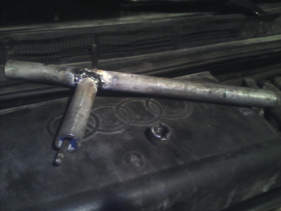

Стянул пружину, открутил только гайку и втулку на штоке и всё вынул, даже пружину, осталось фиксатор амортизатора в стойке открутить, ключа такого диаметра нет.

Шток вынуть и сверху над стаканом, в перевёрнутом виде, прикрутить старый опорник.Нажимая на колесо всем своим весом можно развить немалый момент!

Как ходят саксы? Взял каябы -масло, хватило на год(((

Колесо можно и снять, не стоит лениться ))) больше места будет ч*то бы одеть стяжки…
Яж написал в скобках, что лучше снять.Но если клиренс позволяет, можно не снимая свободно стяжки зацепить, а дальше колесо уже не мешает.
просмотрел скобки ))) Я даж стяжки не скру*чиваю, просто лапу домкра*чу и просто тупо накидываю стяжки …
Если не скручивать то пружина разжимается больше чем надо.Может у тебя стяжки другие.
У меня стяжки самодельные, на фото на заднем плане на пружине h-a.d-cd.net/7b93472s-960.jpg

что то не пойму как такое возможно,
как можно амортизатор вытянуть через стакан? если там опора и нижняя чашка еще стоят…
стойку по любому нужно снимать.
Пружину можно снять!
прямо под крылом ее сжать?( вроде понял,
что за отверстие в лонжероне? куда вытянуть аммортизатор

опорник снимаеш! и там дыра получаетса через ету дырку и вытаскиваеш!

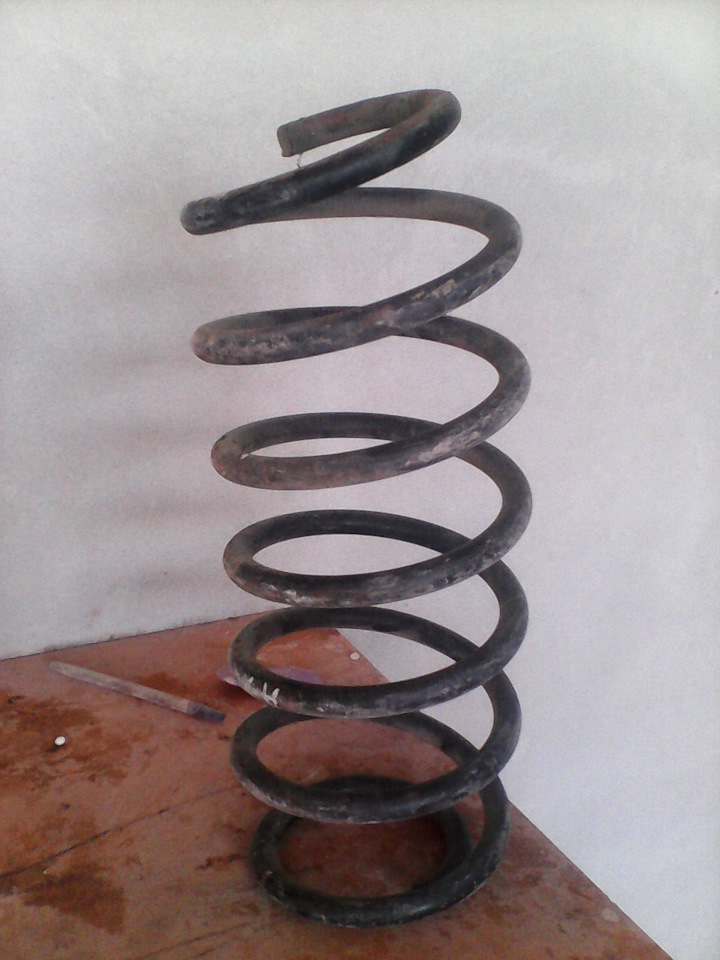

здарова, интересует вопрос — подкинули пружины с б4 хочу поставить на б3 так как мои устали, но проблема в том что одна пружина изогнута так будто ее снимали одной стяжкой, можно ли ее поставить? изгиб не очень большой но видно
Привет.Если от б4 пружины подойдут, то в условиях ограниченного бюджета можно установить и понаблюдать как будет работать!Если будут слишком жёсткие или будет перекос на кривой пружине, лучше заменить.
я так думаю и сделать, но если бы было категорическое нет то я бы задумался, они вроде взаимозаменяемы, спасибо
Скинь фото кривой пружины.
вверху низ пружины там маркировка, или без разницы как ее ставить?
Без разницы.Не знаю, возможно ли такую поставить.
я попробую, при сжатии она вроде как ровняется, если плохо встанет на место то сниму
