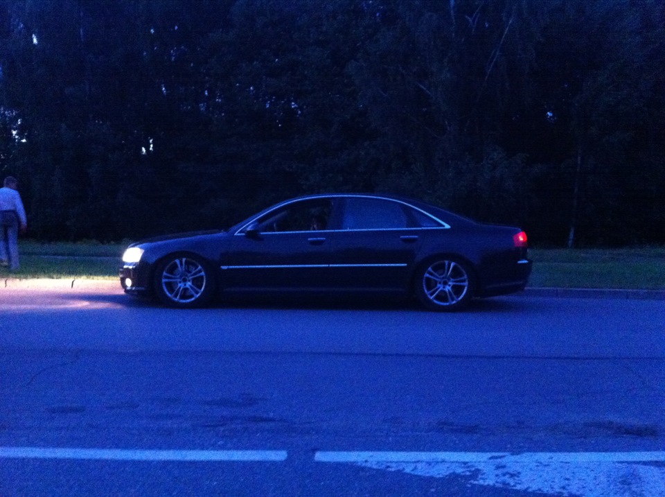

Решил начать с проблем что бы по мере их устранения был заметен результат.
1. И так, машина у меня не без грехов по этому стоит заметить что не мало важно. она была бита не переднюю левую сторону, из за чего водительская дверь закрывается с усилием ежели должна плавно прилегать сама. Отрегулировать двери.
2. Предыдущий владелец была женщина и по этому низ переднего и низ заднего бамперов поцарапаны, Покрасить бампера.
3. Привод для люка сдох, заменить.
4. Реле вентилятора сдох, на замену.(Работает только на первой скорости)
5. Устранить течь в системе омывателя фар.
6. Электрооткрывающийся-багажник, возвращение к жизни.
7. Стояночный тормоз, а вернее замена датчика на заднем левом супорте, тупит из за чего ошибка на панели.
8. Замена заднего стекла.
9. Заменить потертые кнопки в салоне. Заменить.
10. Чудит при заводке на теплую : трясет, троит, не реагирует на педаль газа, обороты не поднимаются выше 2000, хлопки в двигателе, без разгазовки глохнет
11. Разобраться с кондиционером и климатом для задних пассажиров.
12. Привязать пульт от вебасто к вебасто или заменить его.
13. Заменить лягушку под педалью тормоза. (20EUR)
14. Умер датчик регулировки температуры в салоне. Заменить.
15. Надо заменить тормозной шланг на заднем правом тормозе ( сочится) (70EUR)
Заменил супорт, текло с механизма.
16.Заменил задние фары на багажнике ( были как аквариумы с водой и потрескавшиеся)(170 EUR)
17. Поменял компрессор для пневмы. (360 EUR)
18. Поменял переднюю правый пневмобалон (415 EUR).
19. Заменил Выключатель/включатель фар (55 EUR)
20. Заменить натяжители цепи
21. Заменить парковочные датчики 2шт.(70EUR)
22. Заменить гидроапору двигателя.
23. Исправит газ, пахнит газом. Замена редуктора.(300EUR)
24. Поставит гудок сигнализации.
25. Поменять тормозные диски
26. Рестайленговая морда.
27. Решетка S8 или W12
28. Заменить пластмассу в двигательном отсеке.
29. Заменить серебряные молдинги.
30. Установить СД-чейнджер.
31. Покрасить супорта в черный цвет.
32. Вспузырившиеся уголки задних дверей. Покраска/замена.
33. Замена масла АКПП (130EUR)
