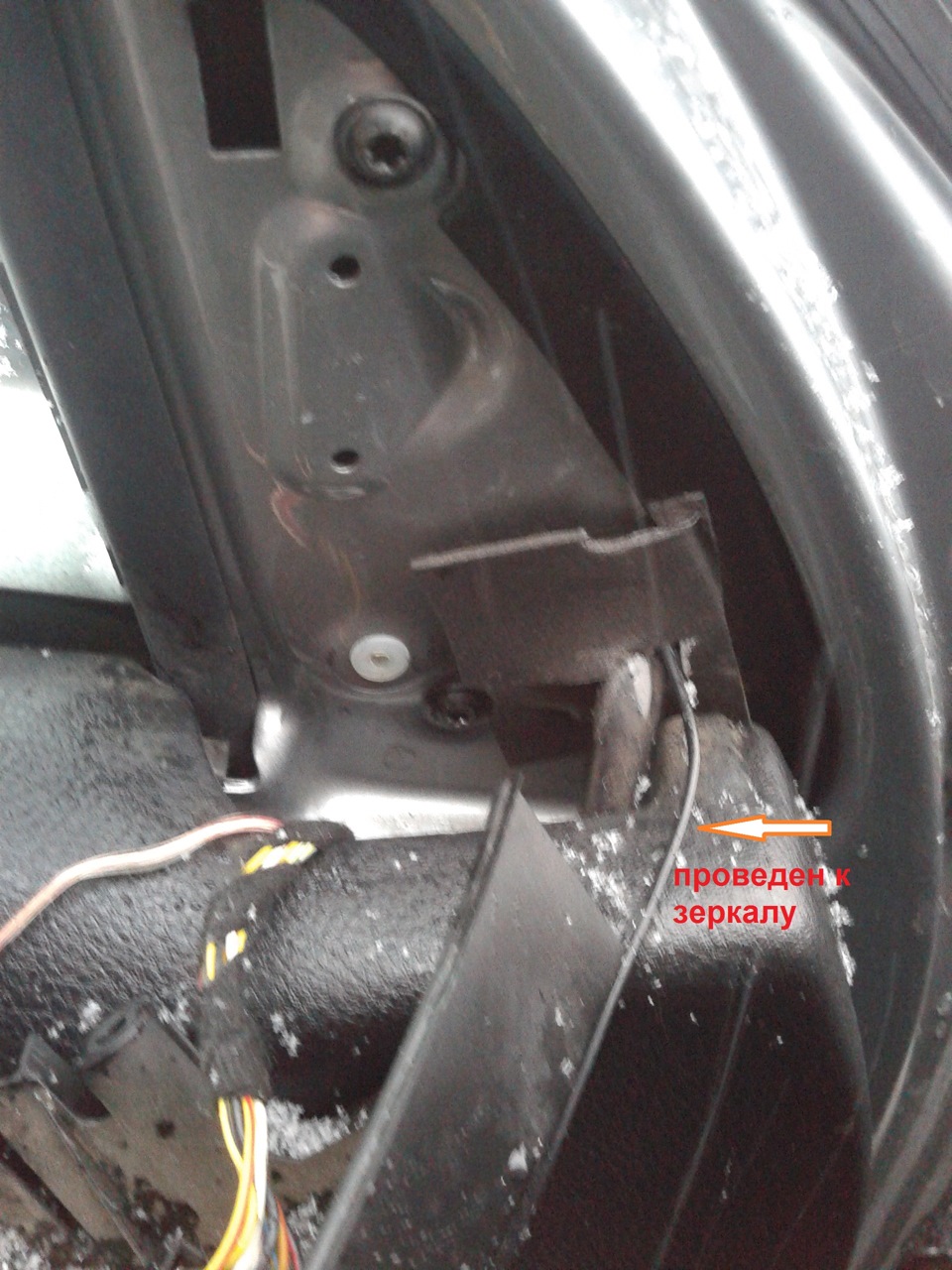

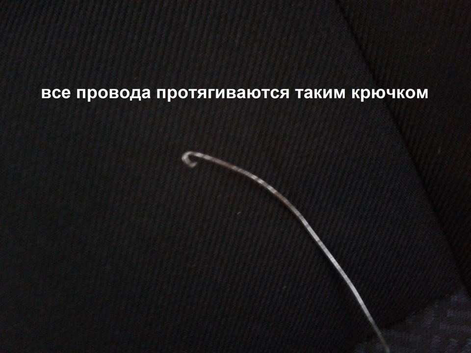

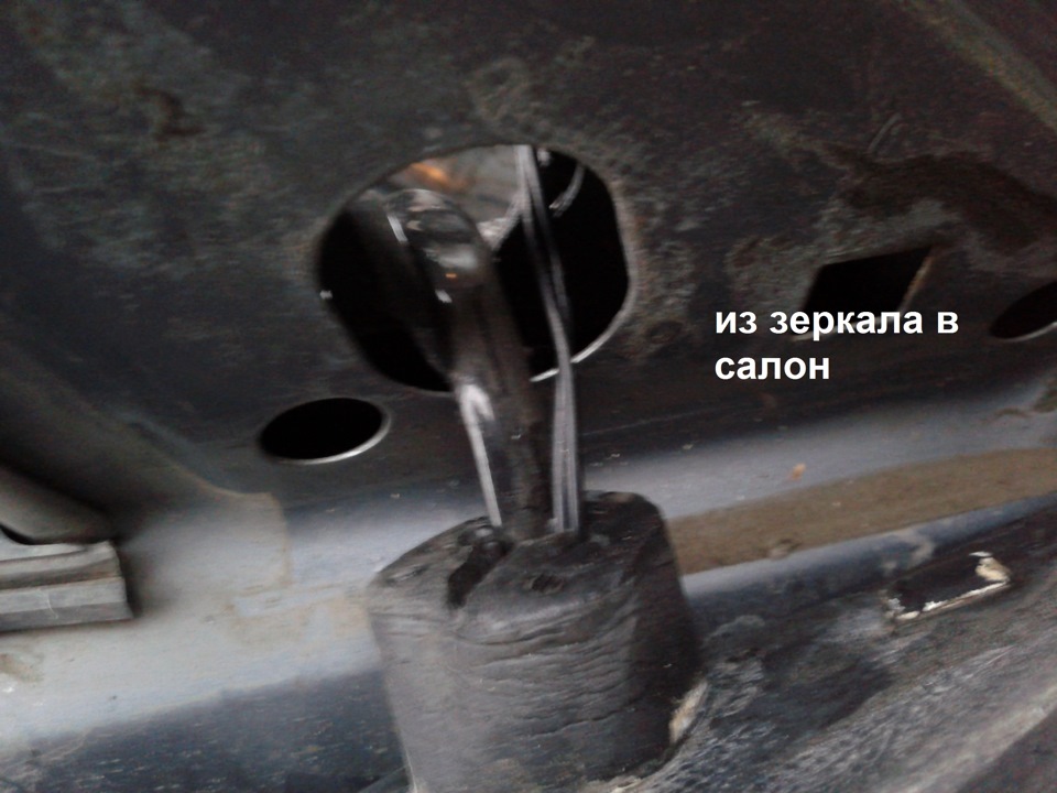

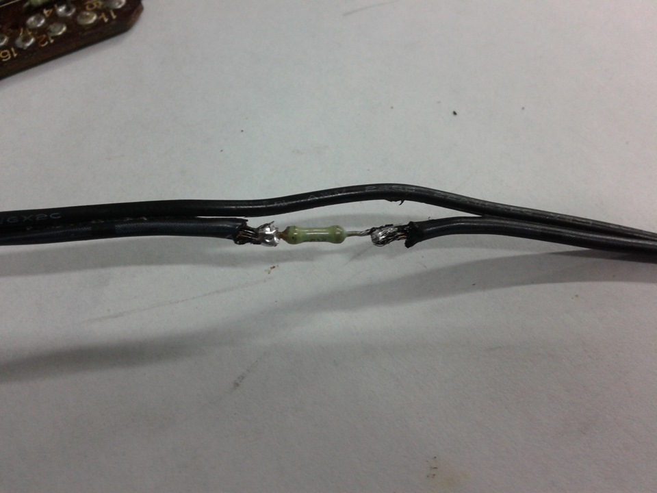

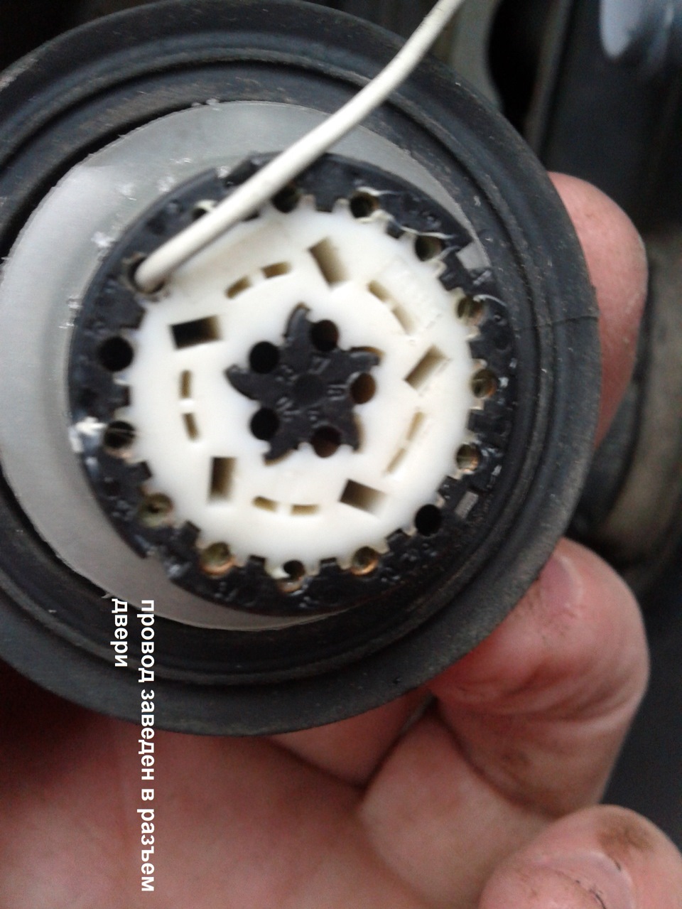

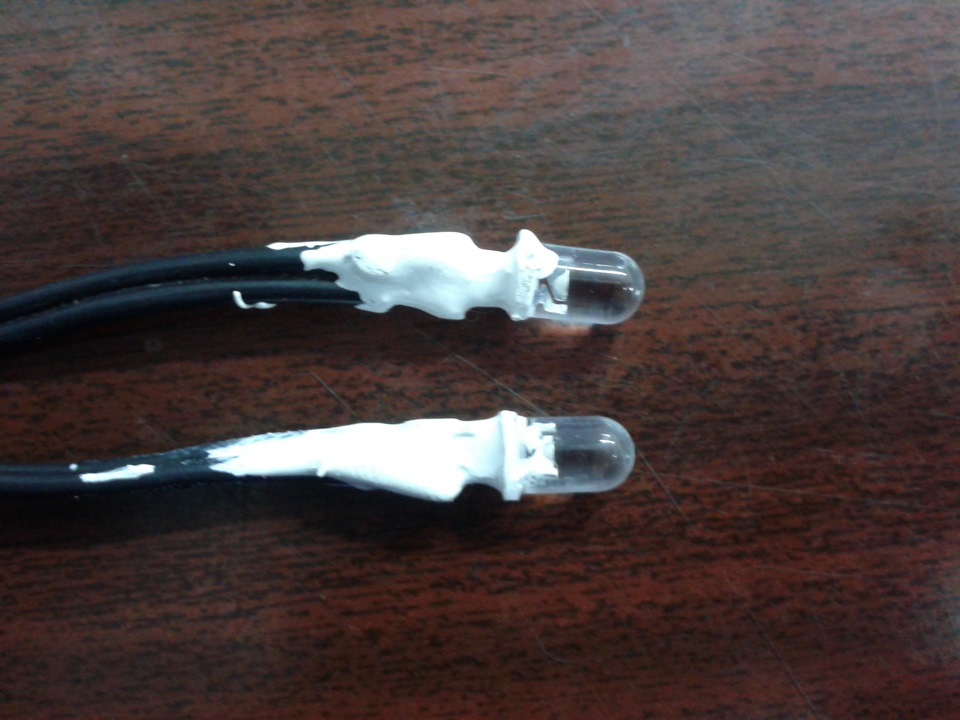

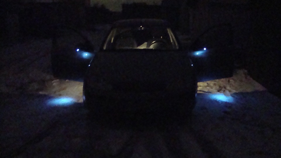

загоревшись подсветкой, ходил по дороге домой с налобным фонариком и думал: как же один светодиод ярко светит, и почему бы не вставить его в зеркало — занимает мало места и плафон не нужен! решено было делать. взял два светодиода из того же фонаря, припаял резисторы по 1,5кОм, диоды залил герметиком, в зеркалах просверлил отверстия 5мм, при помощи проволоки-крючка продергивал все провода. так как светом в салоне управляет минус, проводил только его, а плюс брал с дверей( оранжевые провода). в гофре есть штекер в нем нашел свободные отверстия, протянул провод, подцепил его к плафону! подсветка работает вместе с салонным освещением! p.s. через день прийдя в гараж заметил что зеркала светятся вполнакала, причем этот режим появляется через 30 минут после постановки авто на сигналку( в это время отключается все питание), методом тыка подобрал резистор м4к3=430кОм параллельно диодам. на следующее утро все работало как надо(темно, нажал на брелок-светло!) класс!

Вот скажи поподробней, как в салон завести провод после папа/мама, девятая фотка, (фиг знает как она называется) та, что на стойке стоит. Со стороны салона там шумка или ещё что-то мешает!
Я разъем, который на стойке, проталкивал в салон. Шумку с обшивкой нужно снять или отогнуть побольше т.к. она мешается. И когда разъем будет болтаться в салоне, ищешь незанатое отверстие в фишке и протягиваешь провод! Както так!
а в фишке которая к зеркалу нет что ли проводов на подсветку?
а я чёта искал, но потом прикинул, что если нет проводки в ноги значит и в зеркала нет!

а когда машина заведена и ты плафон включаешь они тоже светятся?
да вся подсветка запитана от салонного фонаря!
вот меня этот моментик и волнует
ну подругому наверно никак :-) при открытии с брелка включается всё освещение, как изнутри так и снаружи, а при закрытии плавно всё тухнет! прикольно так то! поищи может кто по другому цеплял!
ага мне ваще нравится! когда в гараж заходишь все вдоль борта видно-не запнешся!
