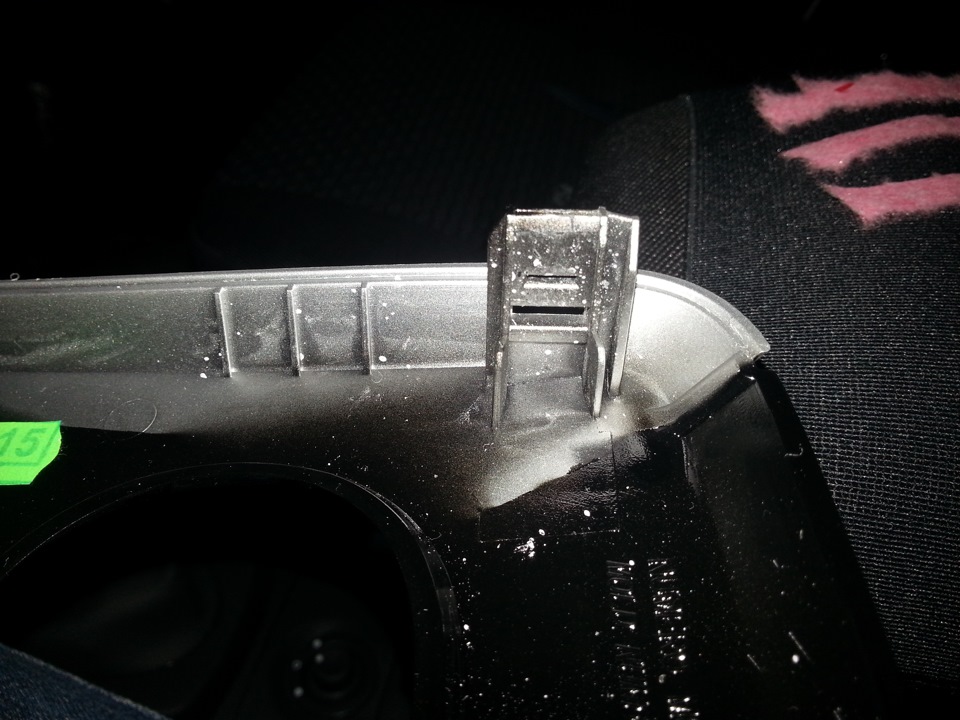

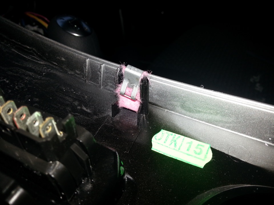

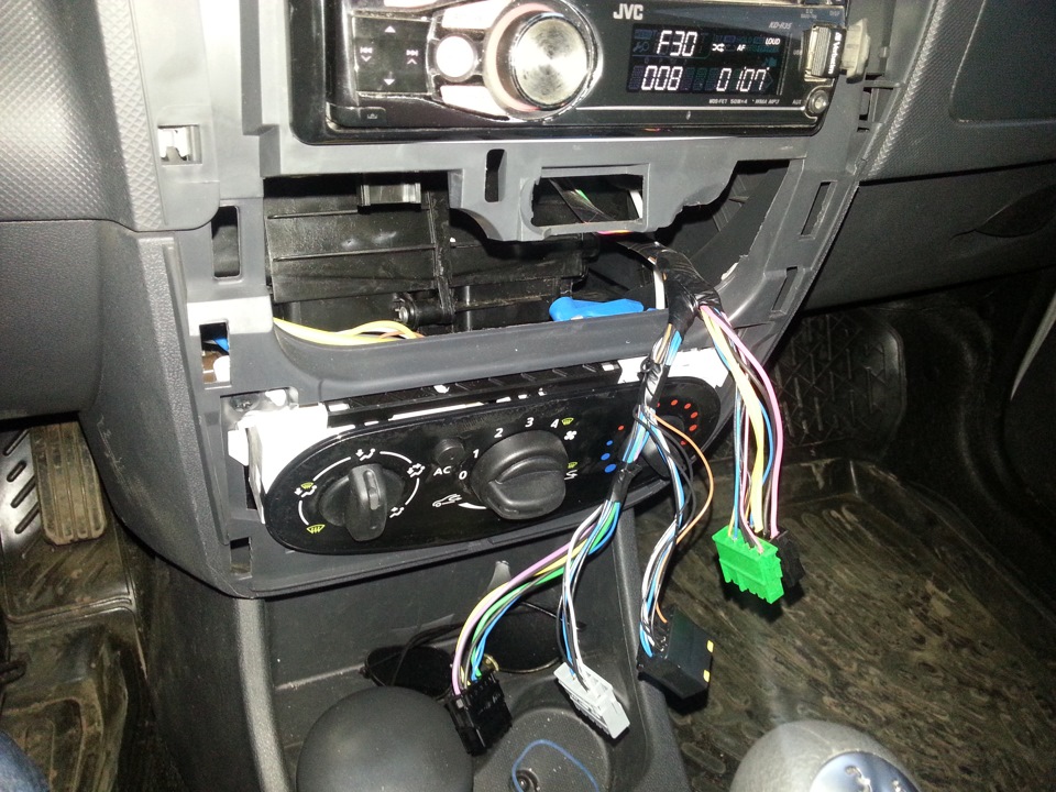

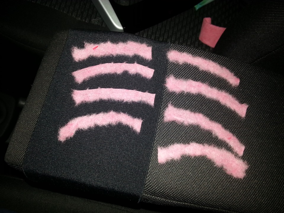

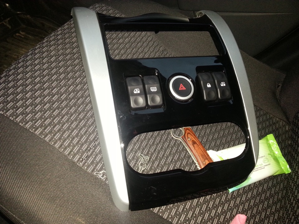

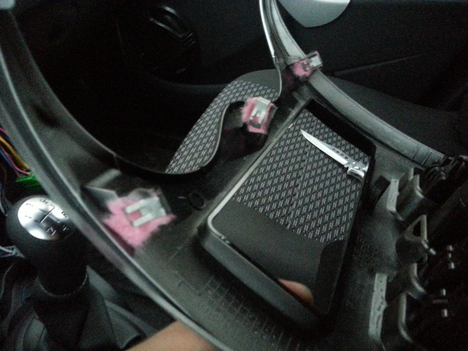

Начала дребезжать центральная консоль панели. Снял и понял, что издаёт этот мерзкий звук. Это металлические клипсы. Снял их, сделал несколько полосок из тканевой салфетки, засунул под клипсы. О чудо, убил целое стадо сверчков))))
