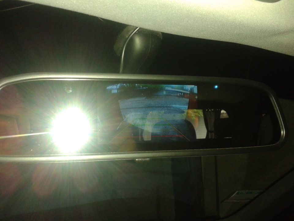

Наконец то дошли руки написать о том что мы установили камеру заднего вида и зеркало с монитором что бы выводить картинку.
В интернет магазине купили камеру и зеркало с 4.3" экраном и двумя видео входами. Видеосигнал преимущественно на камеру.
Камеру установили на повторитель стопов на заднею дверь. Над номером примеряли но нам не понравилось. Ибо панорама которая открывается сверху значительно лучше чем просто вид фаркопа и земли возле машины.
Установили сами ибо работы там на час максимум.
Зеркала немного объемные и искажают картинку и кажется что до машины, к которой подъезжаешь задом, метра полтора, а там на самом деле метра 2,5-3. А поскольку часто с прицепом ездим то страшно к дышлу подъезжать близко, а тягать тяжеленный прицеп как-то не хочется. Вот в таких случаях спасает камера. Недостаток один! Ночью плоховато видно но если включать задние противотуманки то норм.
Красная линия разметки это 0,5 метра от фаркопа.
Зеркало и камера фирмы Digital.

Да я тоже сторонник того что бы камера стояла снаружи, потому как обзор на улице лучше, а во внутрь лучше камеру регистратора поставить
если бы она была снаружи — было бы гораздо лучше видно
