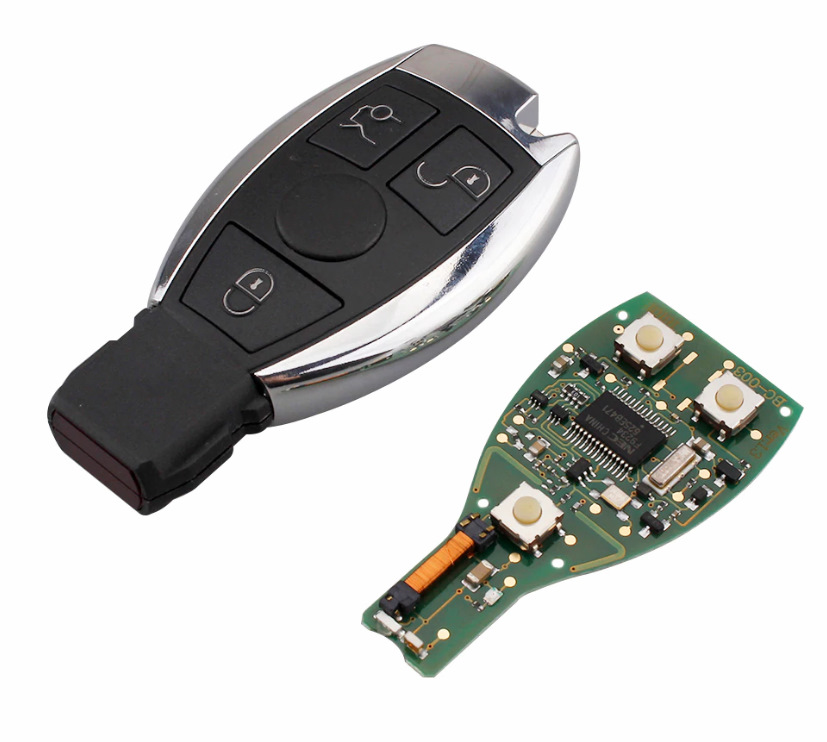

Тот же вопрос, хочу из обычного выпаять нек и запаять на хром рыбку, сработает ли такой способ?
Я правильно понимаю, что бы обычную рыбку, переделать в хром нужно перепаять чип NEC?
Здравствуйте, а можно узнать откуда инфа по перепайки ключа еропа — америка.
интернет)

Добрый вечер! Подскажите в этот ключ, можно впаять чип NEC от старой рыбки W203 (2003) ?
ru.aliexpress.com/item/3-…des-Benz/32916557575.html
Не опробовали?
Нет, так и не купил…
nikitafomin
Да. Но не сталкивался с таким, и всех нюансов не знаю. С частотой не напутайте.

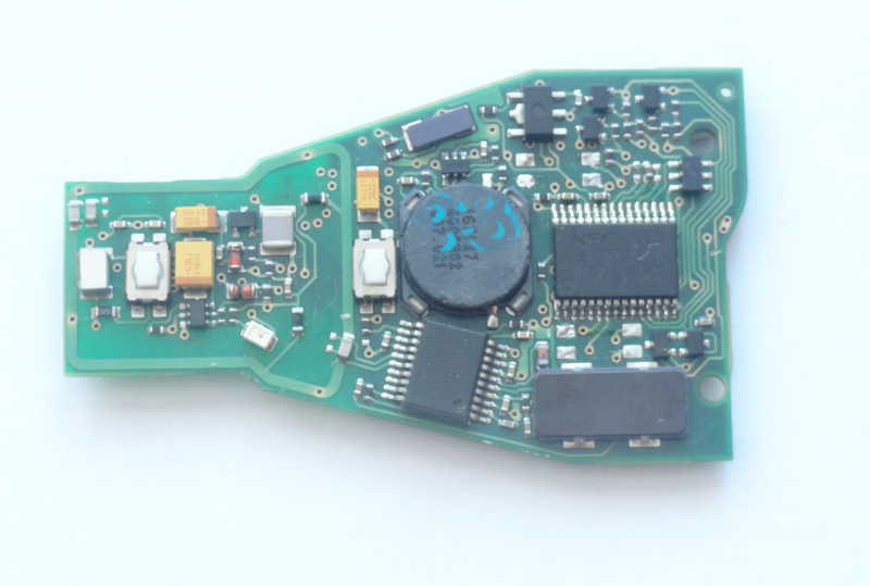

Здорова
Выпал кварц (снизу на фото) не скажешь номинал?
Спасибо.
не могу знать. параметры его написаны на корпусе.
alimkz
Здорова
Спасибо.
Во первых это не кварц. Кварц у Вас в верхнем левом углу. Что за деталь потеряна не знаю, но думаю это или резистор или кондер. Да и ключ такой впервые вижу.
это с keyless
Да точно вот на keyless и идет свой кварц который выпал
А кварц какой не знаешь случайно?
Номинал не знаю хоть убей, но тут 2 варианта, либо 4.000, либо кварц от европейца или американца

Я ж прав это же кварц выпал?
Это чья плата? Модно кварц получше сфотать?
Тут в статье написано
<<в европейце кварц на 13.560. В американце стоит кварц на 9.8437.>>
Но это про тот большой кварц

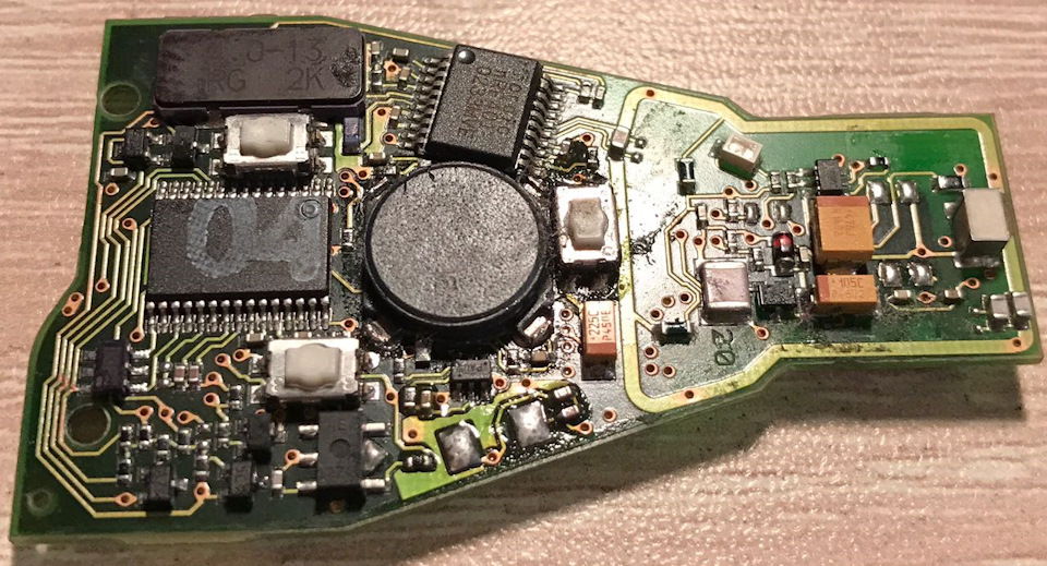

Добрый вечер у меня перестал работать ключ но до этого работал
А началось с того что сели батарейки я их заменил но вместе с батарейками вытянулась и пллата и в тот момент видно выпал кварц и после того не работает
Вопрос у меня есть такой же ключ можно впаять этот кварц в мой ключ и будет он работать
А припоять кварц на место что мешает?
Спасибо большое что ответили уже перепаял кварц и все работает
Перепояли в старый ключь?
У меня был донор и с этого донора выпаял кварц и перепал в свой старый ключ точнее не я перепаивал а мой шеф сам побоялся
А почему свой квар не захотели на место поставить?
Его я потерял при замене батареек у меня вышла и плата и тода наверно он и выпал вставил ключ а он ни какой реакции хорошо что в барсетке был запасной 500 км от дома и на запасном приехал
Брат сказал что у него есть такой ключ и он мне отдал
Потом разобрал рабочий ключ и сравнил и натом где менял батарейки не было кварца, и так он у меня лежал 2 года и вот не давно его отремонтировал довольный теперь есть запасной
Ясно)). Удачи.
Спасибо и вам тоже

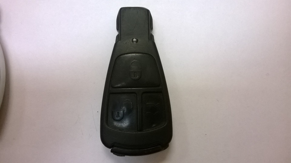

И как вы разобрали ключ на первой фото?
распилил он его)
Подскажи, можно ли схему маленькой рыбки засунуть в ключ(на первой фотке, который только у дилера перепрошивают)?
Нет нельзя, потроха разные. Разбирается канцелярским ножом.

Привет ! У меня 220, потерял рыбку маленькую нашёл на след день плату, мелкие запчасти отлетели а вот чипы или процессоры которые Nec вроде как целые так вот я хочу заказать б.у ключ и перепоять туда мои процессоры, как думаешь получится ?
Да.
И прописывать не надо будет …у меня вот в журнале есть фото можешь глянуть на плату))
Ключ работал на твоей машине до потери? Если да, то замени чип из потеряноого ключа. Поставь его в новый ключ. И все будет работать.
Да работал хорошо без пропусков, чип я так понял токо NEC-овский?
Да. Когда выпаяешь. Промой хорошо. Чтобы окислов не было. Спиртом и щеткой мягкой. Только окуратно ноги не отломай
Хорошо…спасибо …потом отпишусь как получилось …будем надеятся что заработает …а то новый ключ прописать у нас стоит 15 тыщ 😱

Привет, а новые хром рыбки все так "разбираются"…есть которые не нужно вскрывать по пириметру
Новые хром? точнее. Кнопками отличаются. С цельными кнопками — разбираются. С квадратными ключи склеены, нужно разрезать если есть необходимость.
а какие из низ новее те что разбираются или те которые нужно вскрывать?
а те что вскрываются потом как собираются шов сильно заметен, на фото не видно куда уходит переднее окошко? или остается на одной из половинок?
Новее ключи с квадратными кнопками. Окошка как такового нет. Просто выплавка, не просвечивается. Если акуратно вскроете, то шва видно не будет. По бокам шов закрыт хром вставками.
