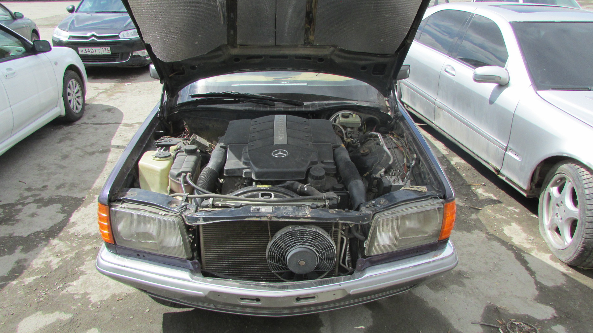

С Детства я всегда говорил, что у меня первая машина будет мерседес, и будет первее прав;) Так оно и получилось! Познакомился я с этой моделью уже почти год назад, у друга на работе был такой.
С начала просто хотел автомобиль, всё равно какой, искали через знакомых дешовенький и выгодный вариант. Пересмотрели и наши ВАЗы и даже Мазду 626, нечего вообще интересного не попадалось. Друг позвонил всем своим знакомым и просил дать знать, если что интересное будет! Случилось, звонит парень с Екатеринбурга, говорит есть 126 лонг, без мотора, в хорошем состоянии и по кузову и по салону. И двигатель снятый стучащий разобранный отдавал в придачу.
Уговаривал он меня не долго, загорелся я почти моментально:) Собрались и поехали за ним. После того как я его увидел ощущения не передать)) огромный корабль, красавец, больше сказать нечего!
В итоге получил проект который даже не планировал, симбиоз w126 и w220. Пока даже не известно куда всё приведёт и что получится в итоге. Писать получается не совсем часто, когда вдохновение появляется и накапливается материал с фотками, тогда и выкладываю.
В будущем собираюсь приобрести экшн камеру и записывать уже видеообзор работы, наверное к лету, когда потеплеет в гараже!
Идеи приходят иногда спонтанно относительно машины и какие изменения будут происходить с машиной не известно, так что следите за блоком. Ставьте палец вверх и делитесь записями!))))

Здорово, дружище!Позволь спросить, а какой двигатель стоял до установки М113 (какой был с завода родной)?
Родной был 117 5.0, но я покупал машину его уже там не было, без мотора!
Все понял, Вы без акпп от w220 ставили. Тогда все норм будет.
у меня от 220 стоит всё: Двигатель, коробка, блоки управления, вакумник с педалью тормоза, блок абс, проводка вся, радиатор кондиционера и гура, компрессор гура припаян серебром к штуцерам рулевого редуктора, ты внимательно прочти журнал, там всё написано!
Вы по трассе не ездили еще?
SevenSins12
Как себя ведет, кардан не меняли длину?
не кардан не редуктор не менял, разгонял до 100-полёт нормальный, по трассе не ездил
Смотря какая акпп у Вас, а в аварийном она как правило блокируется до второй передачи.
Добрый вечер, проект супер! А что за акпп, 722.6? И как решали вопрос с передаточным числом редуктора, чтобы коробка не уходила в аварийный режим?
Добрый вечер, что происходит когда она переходит в аварию? как она себя ведёт? я просто нечего особенного не заметил в ее работе! работает как обычно!
