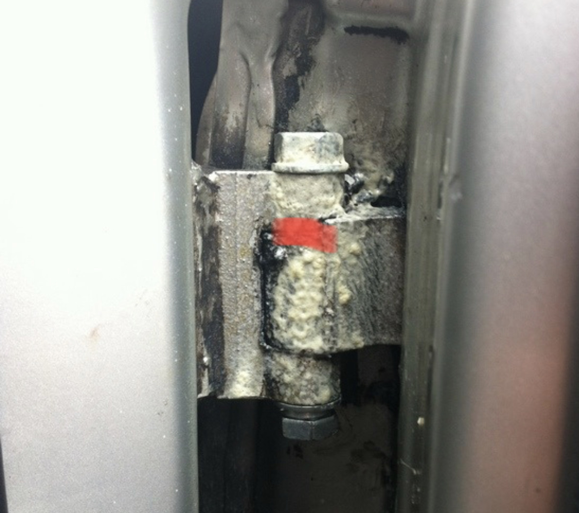

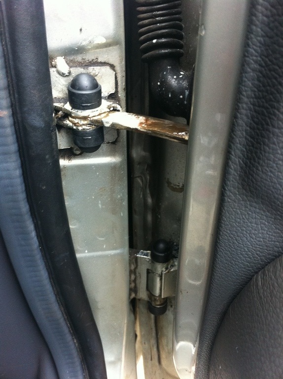

Несмотря на то, что около года тому назад менял штифты в петлях, опять начались стуки и хруст, при проезде неровностей и открытии-закрытии.
Было решено заменить штифты болтами.
Для этого, купил в Эпицентре: 8 болтов (М8*60мм), шайбы, гайки и гроверы.
Для смазки использовал литиевую смазку в спрее, какая-то специально для петель и дверных механизмов (вынос с оф.СТО Шкода). Она не притягивает пыль, не дубеет, а остается пластичной.
Итак, приступим…

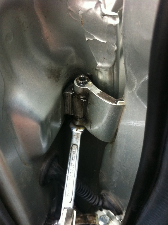

Выбивать штифты — это дело тонкое. Молоток, предварительно, обклеил скотчем и изолентой, чтобы не нанести травм ЛКП. Понадобится выколотка, на ее роль подойдет жало стоковой отвертки. Подбив немного штифт, далее включаем "тяжелую артиллерию" — молоток. Идеально для выбивания штифтов подойдет ключик 10*8. Стороной на 8 цепляем развальцованную часть штифта и бьем по ключу. Я зажимал ключ инструментом типа "ручные тиски" (покупал в Эпицентре около 38 грн).
Выбив штифты, промываем петли, задуваем смазку и смазав болт, вставляем в отверстие. Шайба, гайка, затяжка, смазка.
Поменял также штифты в ограничителях. Для них нужны болты М8*20. Процесс проще и быстрее.
Потом позакрывал все болты и гайки колпачками. Каталожный номер: N 904 030 04
Весь процесс отснять не получилось, т.к. руки грязные, а технику брать такими руками — не кошерно :)
Скажу одно: менять однозначно! И почему я раньше такого не сделал?! Двери закрываются как в породистой иномарке, что и требовалось!

Видимо у меня руки не из тех мест ростут, купил винты болты, стучал стучал и нихуха, даже с места не двинулось ничего, может молоток легкий, может все настолько приржавело, вобщем глумлюсь(
Рассказываю на примере верхнего болта водительской двери:
молотком, аккуратно бьешь сверху по штифту и он уходит немного вниз. Берешь ключ на 8, зажимаешь ручными тисками или мощными плоскогубцами и наносишь удары молотком ближе к петле. Удары должны быть аккуратными, но сильными. И все пойдет!
просто, если давно не меняли штифты, то они могли прикипеть.
Залей их моторным маслом и открывай-закрывай двери. Пусть постоят немного, а потом можно и выбивать.
Закапай маслом штифты и петли, пусть откиснут а потом пробуй их выбивать.
Да знаешь, молоток один обычный другой резиновый, но оба грам по 350-500, думаю надо сначала молоток нормальный найти. Сейчас вдэшкой залил, на днях маслом долью еще. Спасибо за совет, значит будем еще пробывать)
Сразу размочи маслицем, а потом уже выбивай их.
Все получится! Удачи!

Если лень возиться с таким, то можно просто поменять штифты.
Да нет не лень, шрифты быстро изнашиваются и двери снова скрипеть начинают, сегодня еще и пружина замка двери сломалась буду возиться вот и думаю ставить болты
Рекламировать не буду, но у меня претензий никаких нет к болтам вместо штифтов.
И сколько уже ездишь с болтами?
На задних дверях до сих пор. На передних, поставил штифты после 5 лет болтов. Новых болтов тогда не купил, старые не охота было ставить, а новые штифты были. Заложил смазки да так и ездит машинка…
Думаю из-за болтов будет выработка в петлях, т.к резьба даст своё?! Или я ошибаюсь?
Наверное, надо брать болты с телом, а резьбы чтобы было минимальное количество.
Болты с телом? Эт какие?

для того чтоб избавиться то лязга при закрытии еше между петельками шайбы подкладывал, очень помогает.
а что за смазка для петель?если можно фоточку, а то у меня позле дождей все двери тарабанят, каждый раз смазывать задолбался
Суть такова, что болтом зажимаются петли. Почему я и говорю, что надо болт затягивать "от души". Если же петли разбиты, не сами посадочные места под штифты, а петли, то тогда шайбочки подкладывать между ними. Шайбочки, желательно, медные от торм.шлангов ВАЗ 01-07.

Отличная работа. У меня тоже болты забитые и есть небольшой люфт. Попробовую тоже гайку накрутить.
В смысле, болт просто вставлен? Без гайки?
Просто забит без гайки.
Ну, это не годится…
Согласен.
Шайбы и гайки — обязательно! И смазка…
А куда шайбы то не пойму ставить?
В моём случае, между петлей на двери и ответной частью. Отметил красным.

Главное, все хорошо промазывать и затягивать болты с усилием. Лучше и в ограничителе сразу менять штифты на болты и тоже хорошо затягивать. Ограничитель тоже может скрипеть-трещать.
