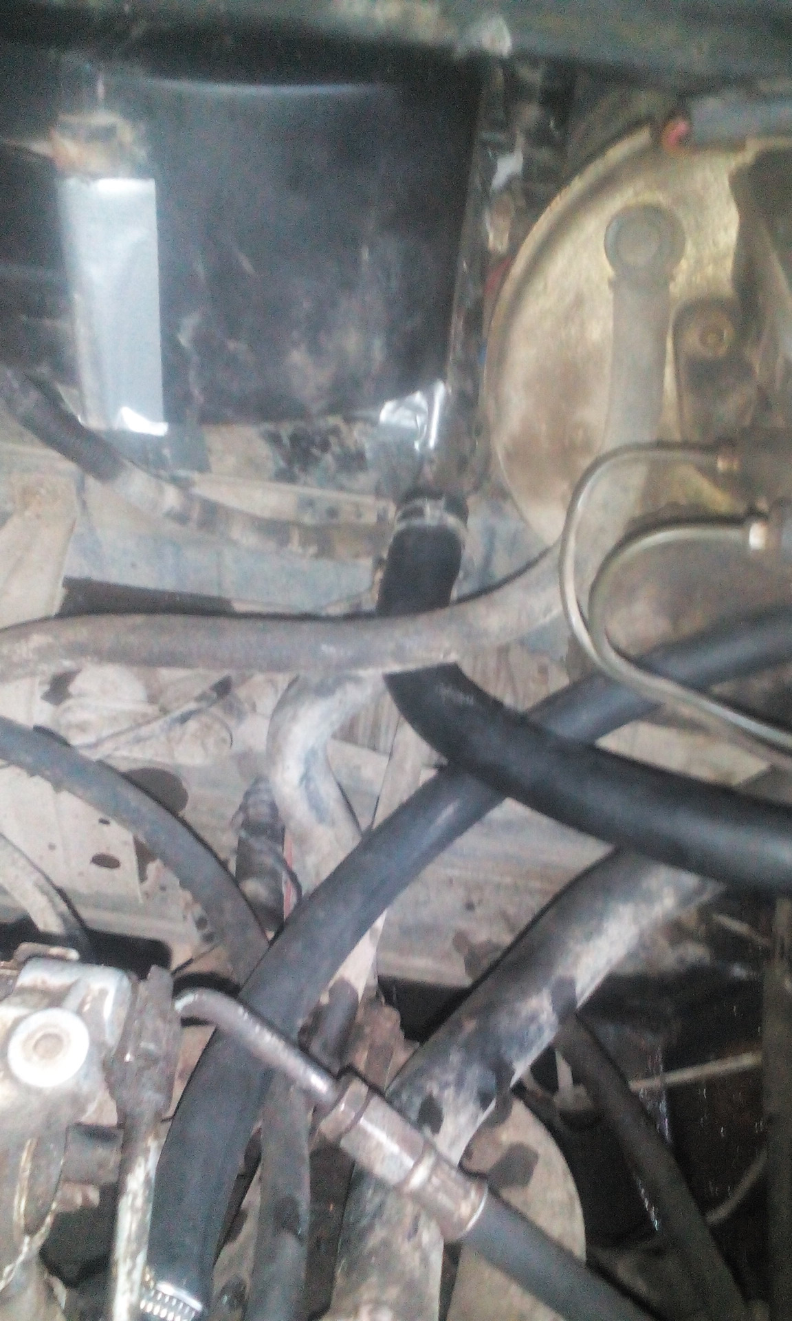

на мой взгляд получилось удачно по крайней мере лучьше чем было
www.drive2.ru/cars/lada/2…dimooonn/journal/1067344/

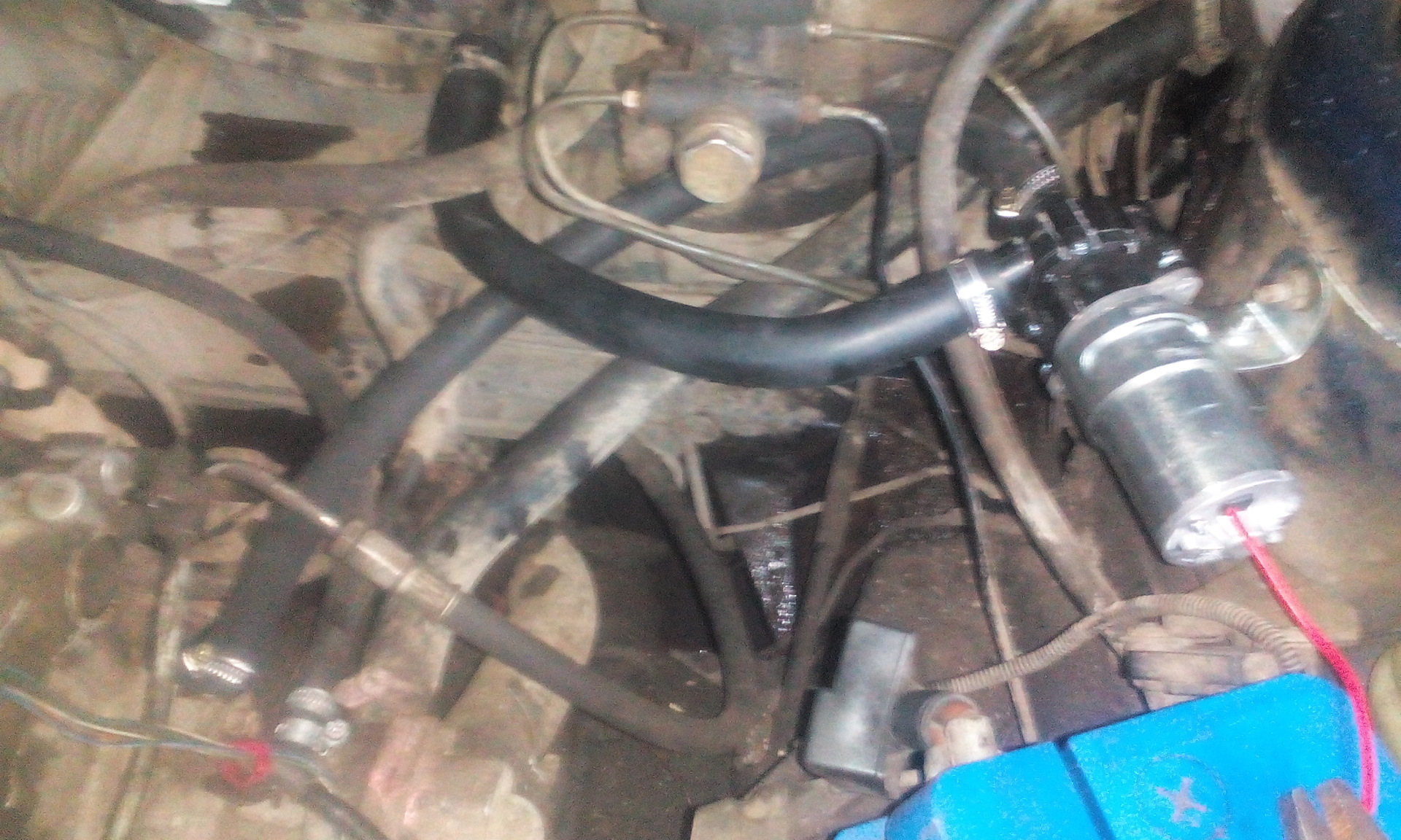

берём помпу от газели, пару шлангов (не такие как на верхней ссылке) а такие как на нижних фотках и с помошью шлангов и тройников с хомутами мутим это всё. нижний шланг (который от радиатора под номером 3 ) советую для профилактики тож поменять.
далее уже как вам угодно подключаем эллектрическую часть.
я сделал так:
взял с помпы плюс и притащил в салон. на блоке управления печьки нащёл плюс от зажигания и примотался через кномку. (если честно это сделал не я, а эллектрик пьяный =)
если вдруг эта помпа у вас потечёт- то в даже в походных условиях можно всё исправить с помощью одной отвёртки соеденить шланг с уголком 1 со шлангом 2.
для понимания стрелкой показано как ходит о.ж.
теперь на холостых оборотах при включенной доп.помпой даже на 3-ем положении печки дует тепло (на 1 очень горячо)
а если она выключена то всё работает в стоковом режиме (ну это и ежу понятно)
пы.сы. фотки сделаны в работе ревизии системы охлаждения и отопления, так что провода всякие не торчат и выглядит это всё достойно
ВСЕМ ТЕПЛА =)

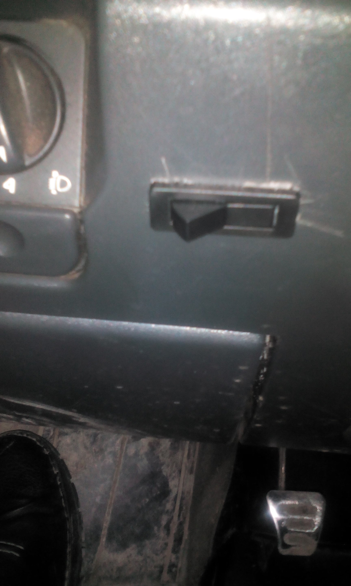

кнопку врезал вот сюдаплюс на кнопку вывел на плюс печки выключаешь зажигание все тухнет включаешь печку работает

На фото не правильно помпа поставлена. Надо моторчиком к верху ставить. Потому, что когда она потечёт (а эта помпа обязательно потечёт), она затопит моторчик. Даже если вы намутите что-то с прокладкой, моторчик будет замыкать.
А так доработка хорошая, очень полезная. У меня Бош стоит, пользуюсь и радуюсь. Свояку на 99 поставил, тоже радуется.

690 р, после покупки сними ей голову (4 шурупа) и промажь резиновое кольцо герметиком, у меня собака сразу потекла, пока не промазал

тупанул, основная помпа же после печки стоит, тогда правильно что перед входом поставил)) ток смущает переходник в виде уголка который стоит в разрыве в шланге из термостата, сопротивление он хорошее создает))) а так всё четко, так же буду делать на днях, ток подключу её через кнопку, т.к. зачастую она не нужна, даже когда печка работает)
там 2 таких уголка стоит. без них не удобно бы встала, а дует норм.
