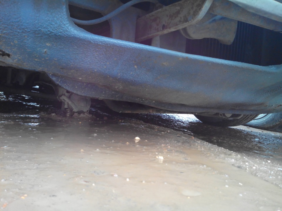

Так вот… еду я, улыбаюсь прохожим, и тут явно кто-то сглазил. Лопнул тросик газа ((
Накатом заехал в переулок, спасибо школоте которая подтолкнула до обочины. Оценив всю ситуацию, пришла идея) . На заднем диване лежал провод USB от видеорегистратора, он довольно длинный. привязал его к новому концу тросика, протянул через окошко, прогазовал рукой. вроде работает)))
Был просто трЭЭшь! Капот до конца не закрыть же, ибо новому тросику нужен был ход. Еду с перегазовками, еще и правой ногой по инерции поджимал газу)) капот болтается вверх — вниз.)
Когда подъезжал к работе, сел рычагом в асфальт. и не назад и не вперед.
Пришлось вызывать подмогу с работы, Hyundai Solaris-у в помощь))
Сижу в офисе. ищу трос газа.
(кстати говоря, по старой памяти, где-то я уже слышал — что в дороге когда рвётся трос. связывают шнурки и газуют. или это про дворники чего-то было)
В общем искал долго этот трос. только под заказ, в наличии ни где не нашёл, и б/у тоже не нашёл. Решено было кАлхозить!
В автозапчастях был куплен тросик газа от «Калины», цена 200р. ( Спасибо peter-moto за доставку)
Вечером приступил к делу.
Снял старый трос и новую USB систему)
Новый трос подогнал по размеру,
поломал лишнее, отрезал, прикрутил
и. привязал к педальке газа .
ну а чЁ?! Работает же! Как родной)))
