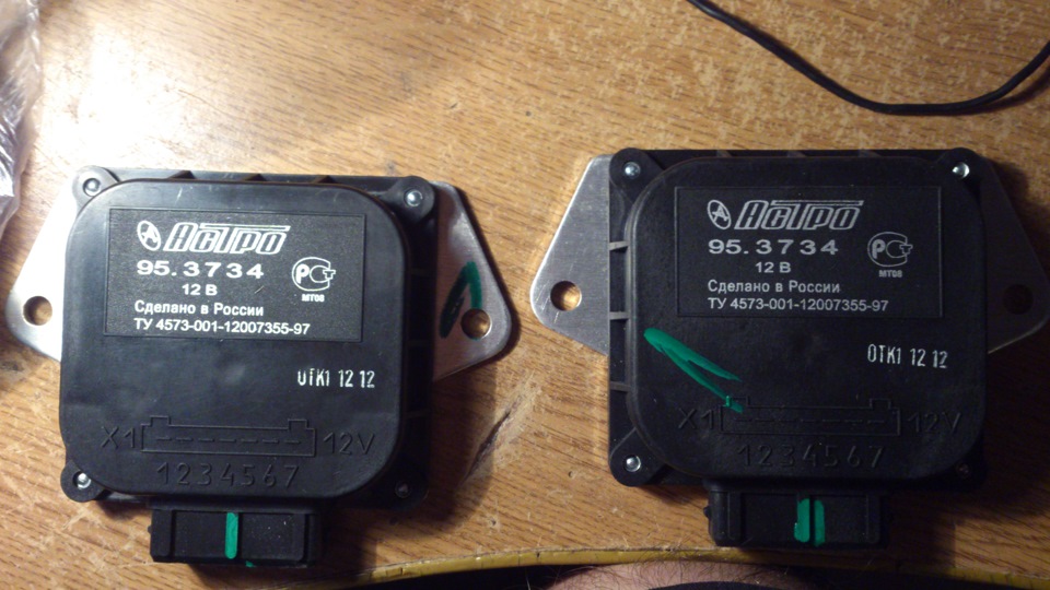

Собрал на основе:
-сгоревшего модуля зажигания 2112
-2 коммутатора 95.3734
-коса для подключения коммутатора 2108

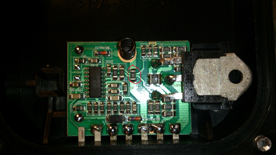

Необходимо выпаять выделенное
Возник вопрос: у меня почему то 2 резистора которые выпаивают. 1 выпаял, 2ой оставил, отметил его на фото. Вопрос нужно ли его выпаивать?

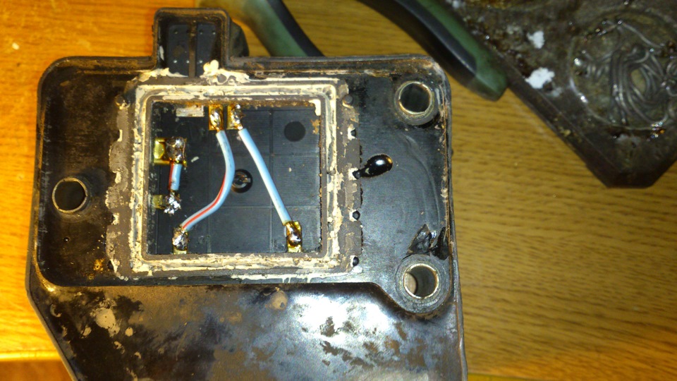

Вскрываем модуль, там клеммы алюминиевые. можете либо паять кислотой для алюминия, либо как я нацепить клеммы "мама" и на них уже припаивать.

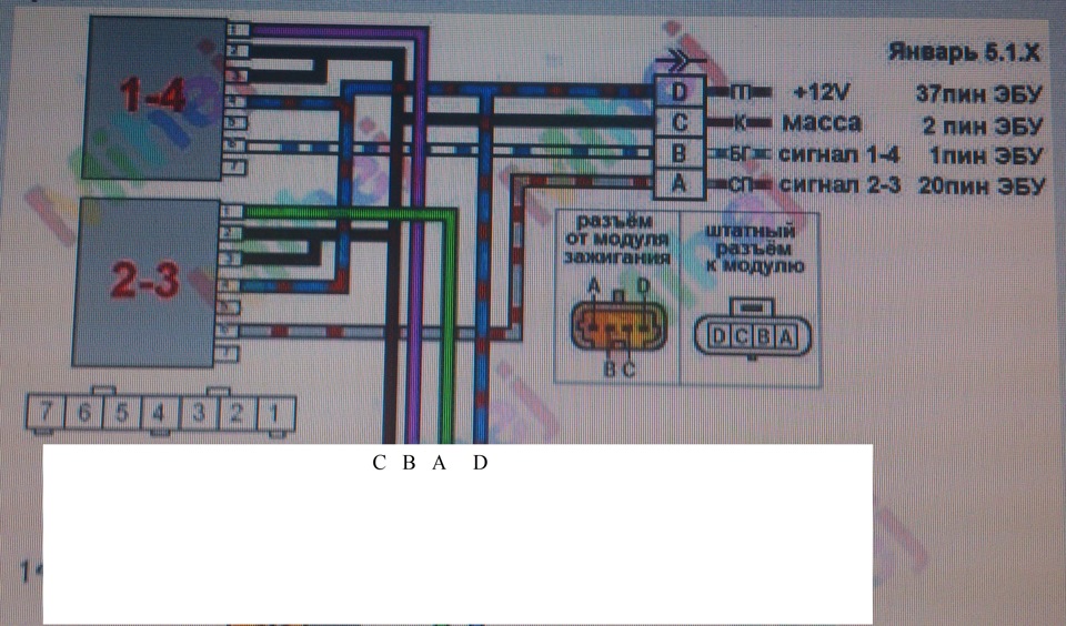

Подключаем по схеме:

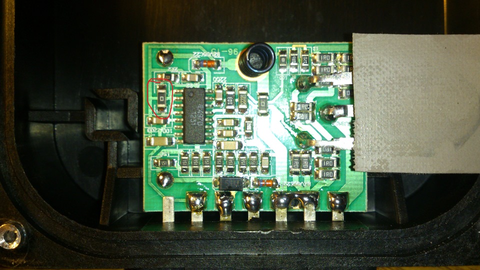

надо 5 резисторов выпаивать
d.a.d-cd.net/68b53f8s-960.jpg
Астро 96.3734
ну эта плата уже больше похожа на мою. так много? сколько читал больше 1 никто не выпаивал. ну, попробую на 1 коммутаторе, спасибо
вот почитай
www.drive2.ru/cars/lada/2…/rijii26/journal/2051439/
мощная статейка. про диод не особо понял. себе диод не впаивал как у него?
