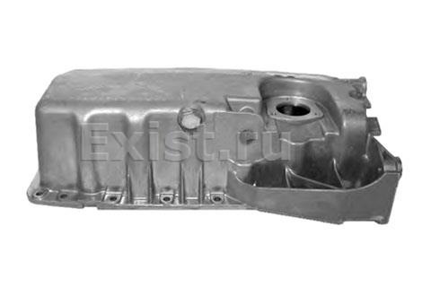

На текущем поддоне покалечены все резьбы — сливная пробка еще до меня сделана увеличенной, а при проверке маслоприемника на загаженность я узнал, что резьбы на отверствии слива масла с турбины тоже сорваны. Начитавшись КЛАШ, а точнее forum.skoda-club.ru/viewtopic.php?f=15&t=62446 заказал поддон VIKA 10396, как заменитель для 038 103 603L, несмотря на то, что elcats советовал 038 103 603M. Надо было сначала получше рассмотреть картинки. Поддон оказался для атмосферного мотора — с недоделанным отверстием под слив масла с турбы и без резьб для крепления патрубка с турбины. С помощью шурика, нескольких свёрел, метчика и круглого напильника была проведена доработка. Разница в цене поддонов 50 руб. Поэтому, если кто надумает менять поддон, то на AGU берите VIKA 10395, а не как я VIKA 10396. Вообще качество изготовления мне понравилось, но к двигателю пока не прикладывал.

VIKA 10395 — это с датчиком масла ? потому как на AGU его нету …
Да, с отверстием под датчик. Насколько я понял в запчасти поддоны поставляются только с отверстием, при необходимости ставишь заглушку
11030039501 — это с отверстием
11030039401 — это без

Поддон я так и не поставил, оставил старый, но внешне он мне понравился, откровенных огрехов литья нет, плоскость шлифована

И я не ставил, уже как год лежит, герметик на последней замене масла держит.У меня там уже вкручен болт на 22!Летом может поменяю, только мой со сливом турбины.
болт и у меня "на 22" стоит ещё от прежнего владельца, а слив я тоже доделал. Может поменяю когда датчик температуры и объёма масла надумаю ставить
Да, да этот прежний владелец, не мог просто обновить резьбу, накидной теперь не подлазит. Я не буду ставить датчик, нашел заглушку 03G103707 ориг 310р., ханс 115032755 250р))
вот ещё, денег на такую фигню тратить))) подходящий кусок железа, дрель и паронит на прокладку — сделал за несколько минут когда хотел этот поддон ставить, но в последний момент передумал старый поддон снимать, только прокладку на маслосливе поменял
