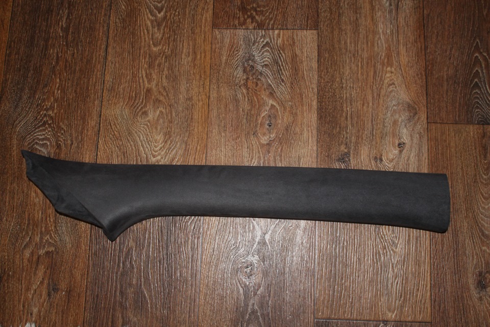

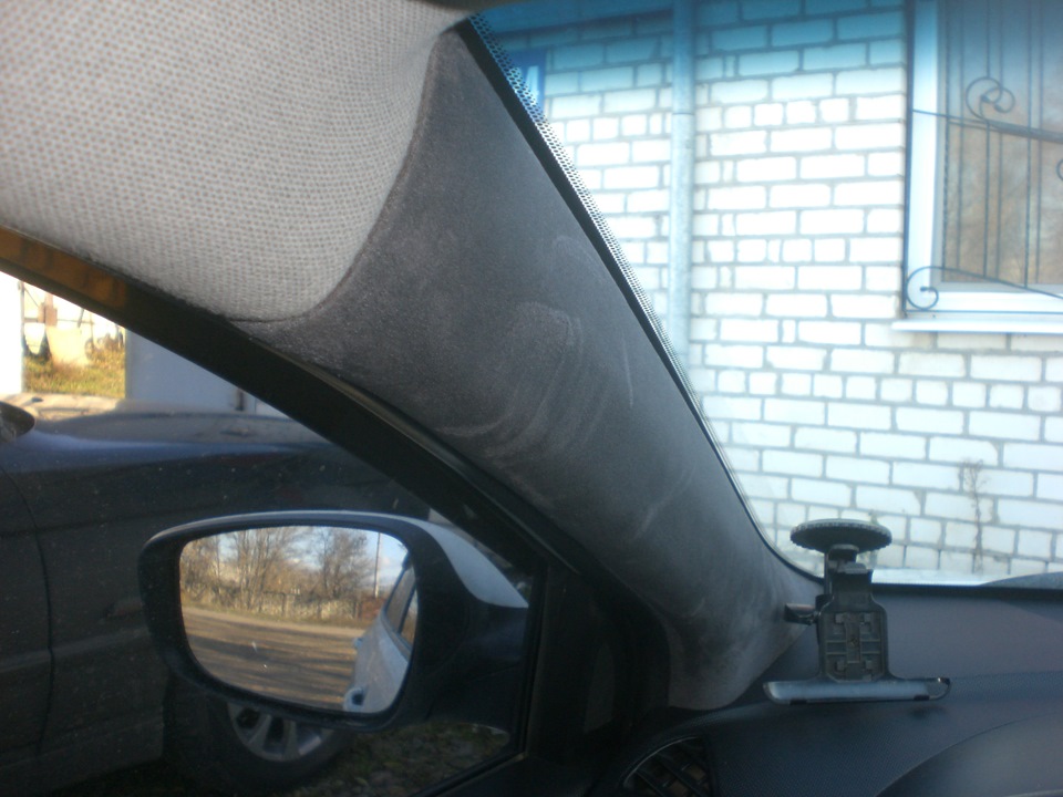

Давно хотел обшить чем то стойки в салоне и вот нашел я вот такой материальчик как самоклеющаяся алькантара. Процесс поклейки не сложный (я клеил практически одной рукой, так как одна рука в гипсе), нарезал кусочки по форме запчасти, обезжирил и аккуратно обклеил, ткань хорошо ложиться! Результатом доволен, стало как то по богаче что ли)

сколько взял метров алькантары для обтяжки стоек? Я тоже на днях планирую заказывать, вот боюсь заказать меньше чем надо. Обтянуть хочу только стойки)
Я кстати тоже морошей обезжириваю перед тем как карбончиком баловаться)
Брал 1 метр погонный, обтянул все стойки и на козырьки хватило!
Молодец, но водка плохой обезжириватель)) Не забудь потолок пройтись с начало клеем
Ок, а каким лучше клеем?
Я этим tuskbond

вышло…супер…я так понял весь пластик на пистонах ?
Спасибо! Да все на пистонах!)
жесть чем разберал внутри?)))
Кроме рук ничего не было))
пальцами чтоль отдирал?)))
Практически да))) только стойки возле лобового немного отверткой помогал!

теперь потолок просится на перетяжку)))) полюбому
Блин! Ну я знаю, короче скоро будет и потолок)
Я сам делал себе стойки смотрел эту алькантару самоклейку она в цвет не попала с потолком, отказался поехал купил потолочную ткань и перетянул в цвет даже фактура попала в потолок родной
потолок на очереди! А вот водку — это ты зря переводишь продукт! Классно получилось
Спасибо, да теперь потолок ждет своей учести, но это я думаю буду делать по весне, либо если будет скучно и не чем будет заняться)
надо, а то совсем выделяется. А там сразу надо будет козырки от солнца и плафон подсветки — 2 шт
Это да) Но всему свое время, кстати на счет козырьков я не понял как их обклеивать, их еще и шить по ходу нужно
можно пластидипом:) Или зафлокировать, тогда под алькантару вообще будет смотреться
Спасибо, буду иметь ввиду
