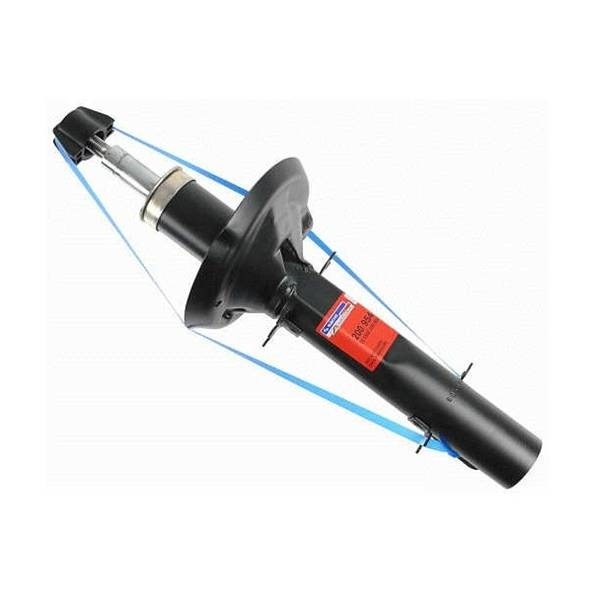

Так как машинка уже 130 000 отбегала без замены передних стоек, было решено заменить и их вместе с опорами. Тут же на сервесе выбрал SACHS ADVANTAGE 200954. Задние слава Богу ещё живые)
После замены гул пропал, а ощущение новых амортизаторов просто непередаваемое))
