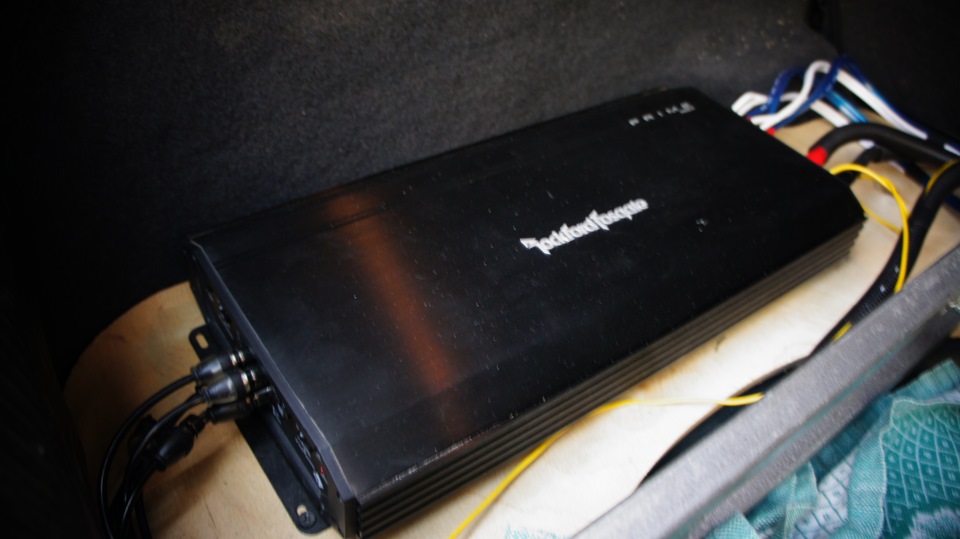

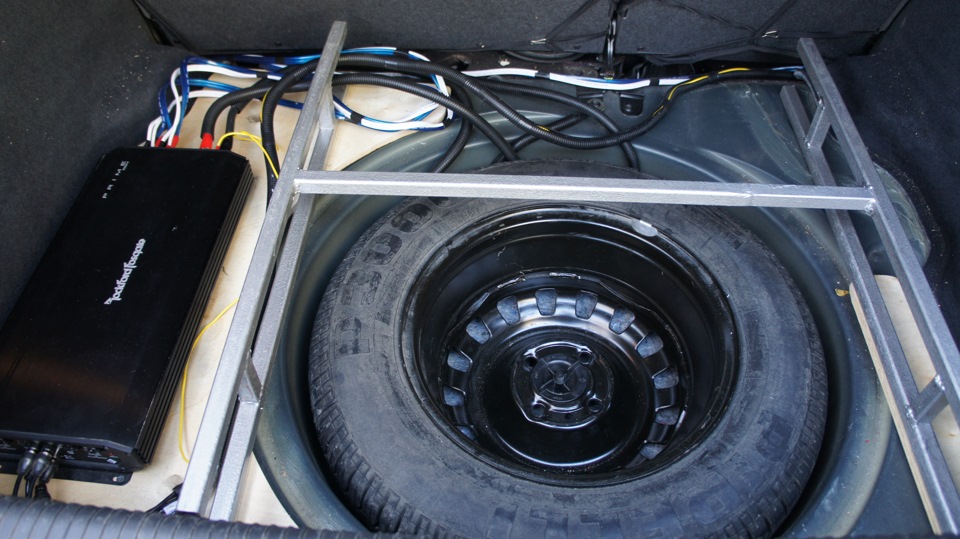

Всех приветствую! Давно собирался заняться багажным отделением, ибо катать незакрепленный усилитель в багажнике уже надоело, как говорится нет ничего постоянней, чем временное ))

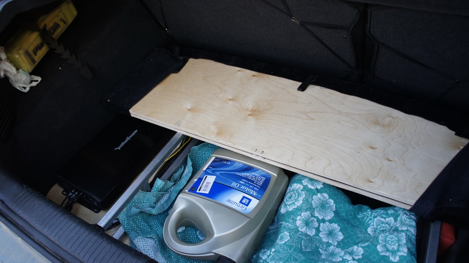

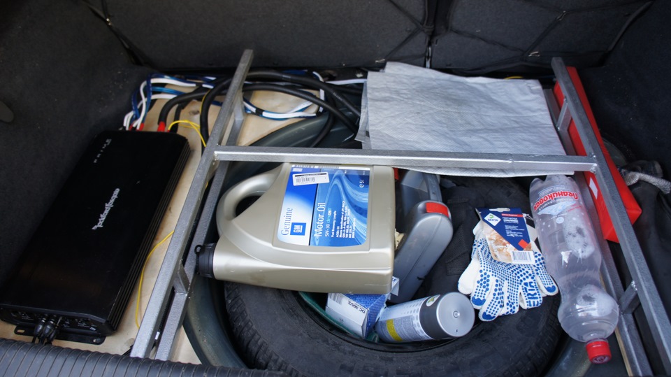

Была поставлена задача приподнять пол багажника с целью размещения под ним всего барахла, который обычно там находится (набор инструментов, аптечка, огнетушитель, знак всякая повседневная автохимия и прочее, а так же усилителей (пока 1), конденсатора и прочей акустической ерунды.

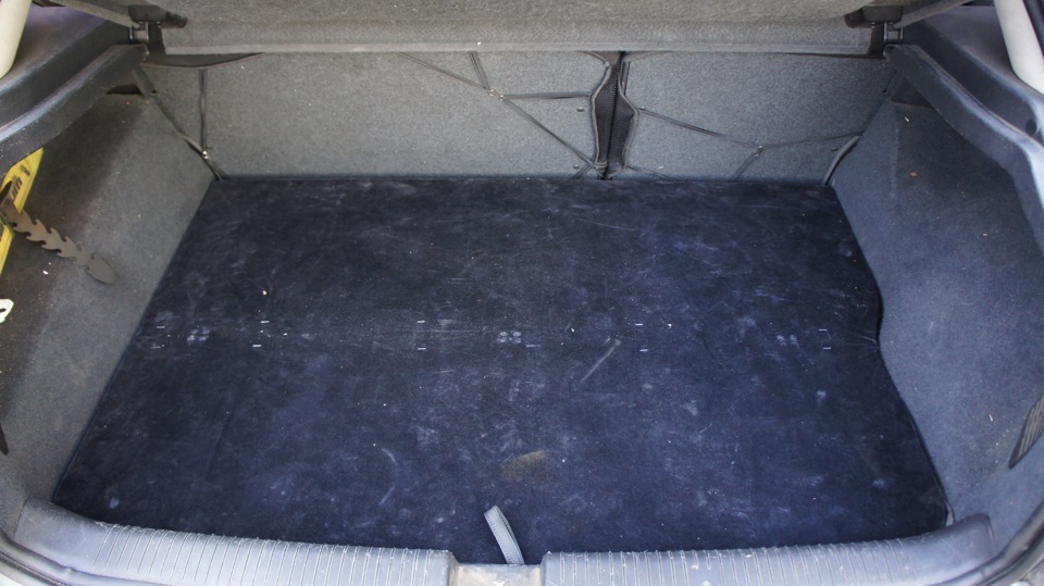

Итак для начала произвел замер размеров подставки и полки для размещения усилителя. Подставку сварил из профиля 20*20, покрасил молотковой краской, очень красивый цвет )) далее вырезал саму полку из фанеры 10 мм, в качестве шаблона использовал стандартный коврик.

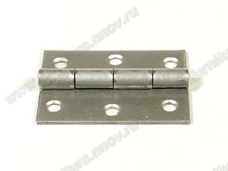

После примерки и подгонки полка была разрезана с учетом того чтобы откинутой половины хватало для того чтобы достать запаску из багажника. Обе части полки скрепил между собой с помощью 3 петель. Нужного материала для обивки под рукой не было поэтому оббил (временно) тем что есть, черная бархатистая ткань, очень приятная на ощупь… как будет время, переделаю.
Далее закрепил металлическую подставку к нижним полкам из фанеры, низ которых обклеил спленом (шумоизоляция на клеевой основе) что бы вся эта конструкция не брякала на кочках. Этой осенью не успел, переносится на весну проклейка багажника и остальных элементов шумо-виброизоляцией, тогда багажник будет закончен.
Не находил времени чтобы всерьез подойти к отчету, то камеру дома забыл, то торопился, фото процесса нет, процедура стандартная, поэтому выкладываю фото с телефона на быструю руку… завтра буду делать другой отчет, заодно переделаю эти фото.

блин! классно! Надо себе продумать такую же конструкцию! тоже усилки попрятать и заодно всякого рода банки, склянки да перчатки… а то у меня для этого сейчас на треть багажника корзина стоит… a.a.d-cd.net/95cd918s-960.jpg
очень удобная вещь, только когда будешь делать, продумай размеры, чтоб усилкам место было над головой для лучшего охлаждения, и не забудь что поперечную рейку и разрез пола сделать так, чтобы мог достать запаску… до этого у меня было что то типа как у тебя ))
Да, летающая мелочевка по багажнику теперь не будет раздражать) А лист фанеры под усилком как то закреплен или просто лежит?
он прикреплен с одной стороны скобой к петле крепления заднего сидения, другой скобой к винту под пластиковой обшивкой багажника. плюс потом прибавится шумка, и уж точно никаких звуков сзади не будет…
