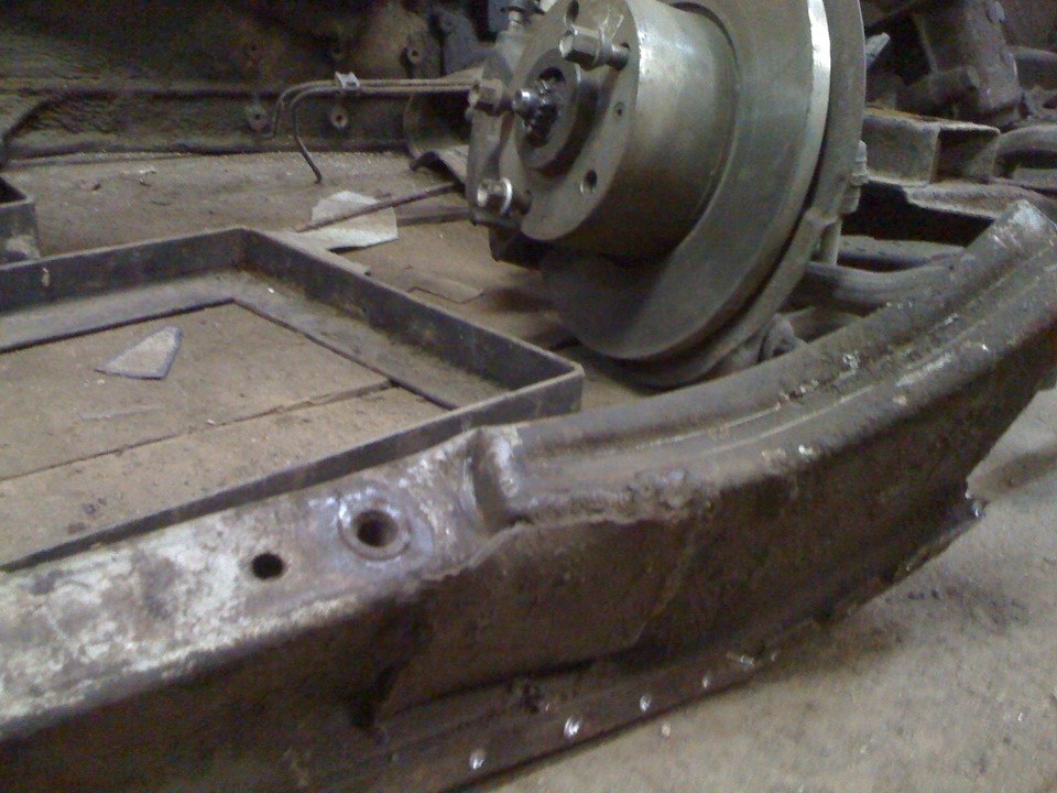

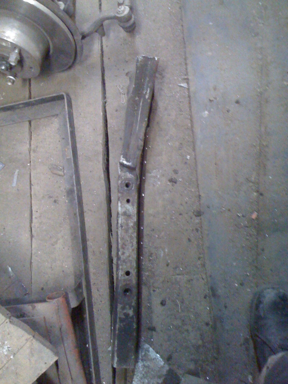

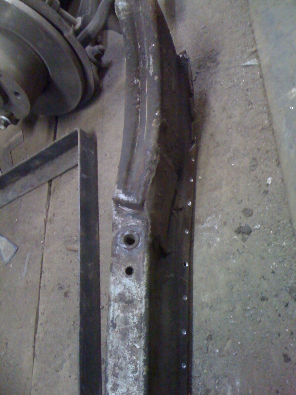

…а это наша главная беда, почему машина стояла и ехала криво…
прилетело её как то в передний правый угол не плохо…это кусок ланжерона, он должен быть ровным как мечь самурая, как шпага Д'Артаньяна…донор нам помог))подлечил куском ланжерона
долго мы пытались вымерять, но всё же пришли к какому то результату, решили сначало прикрутить подрамник, а потом уже и приварить ланжерон)))

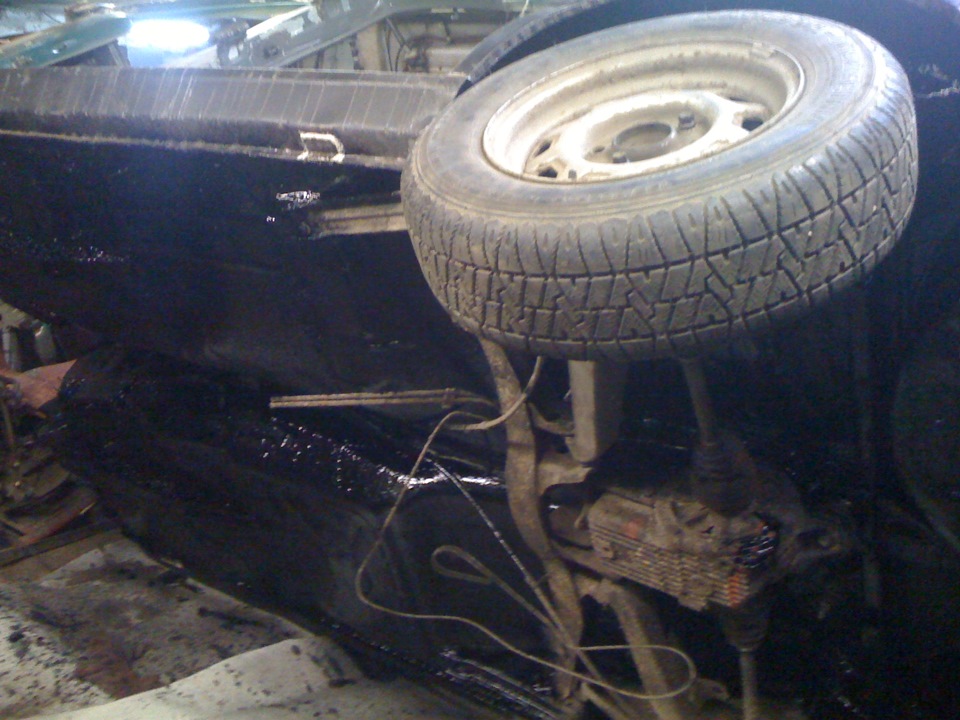

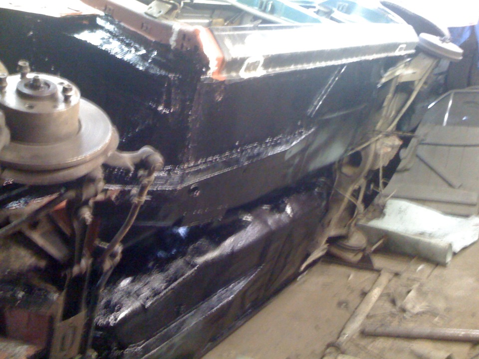

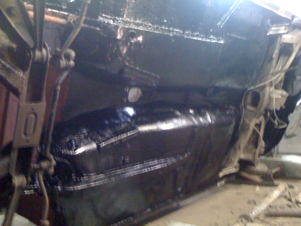

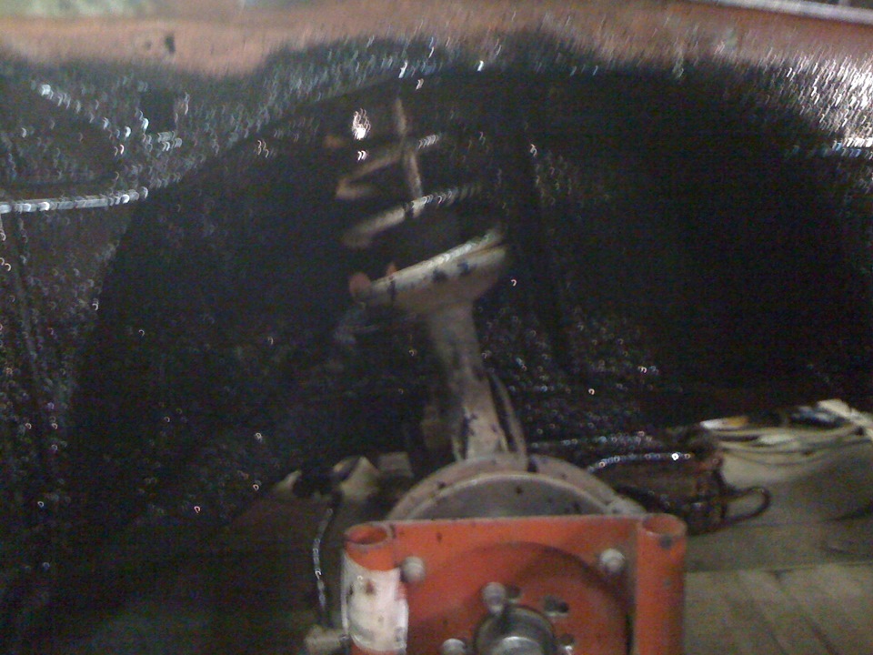

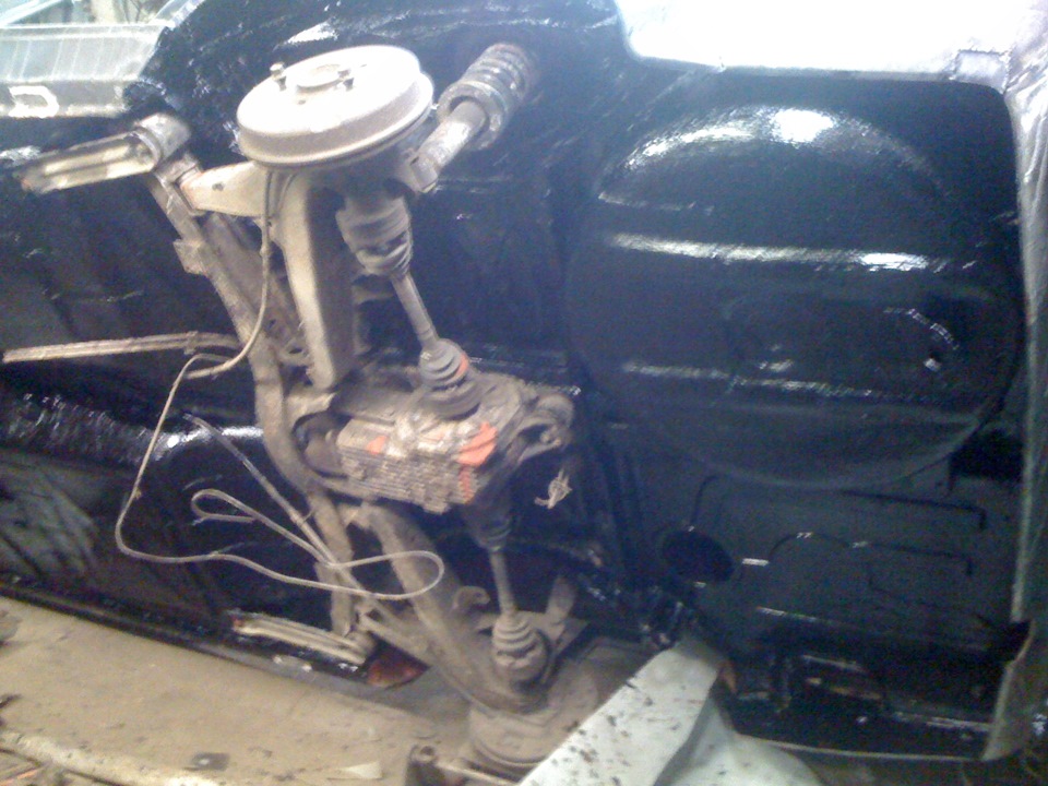

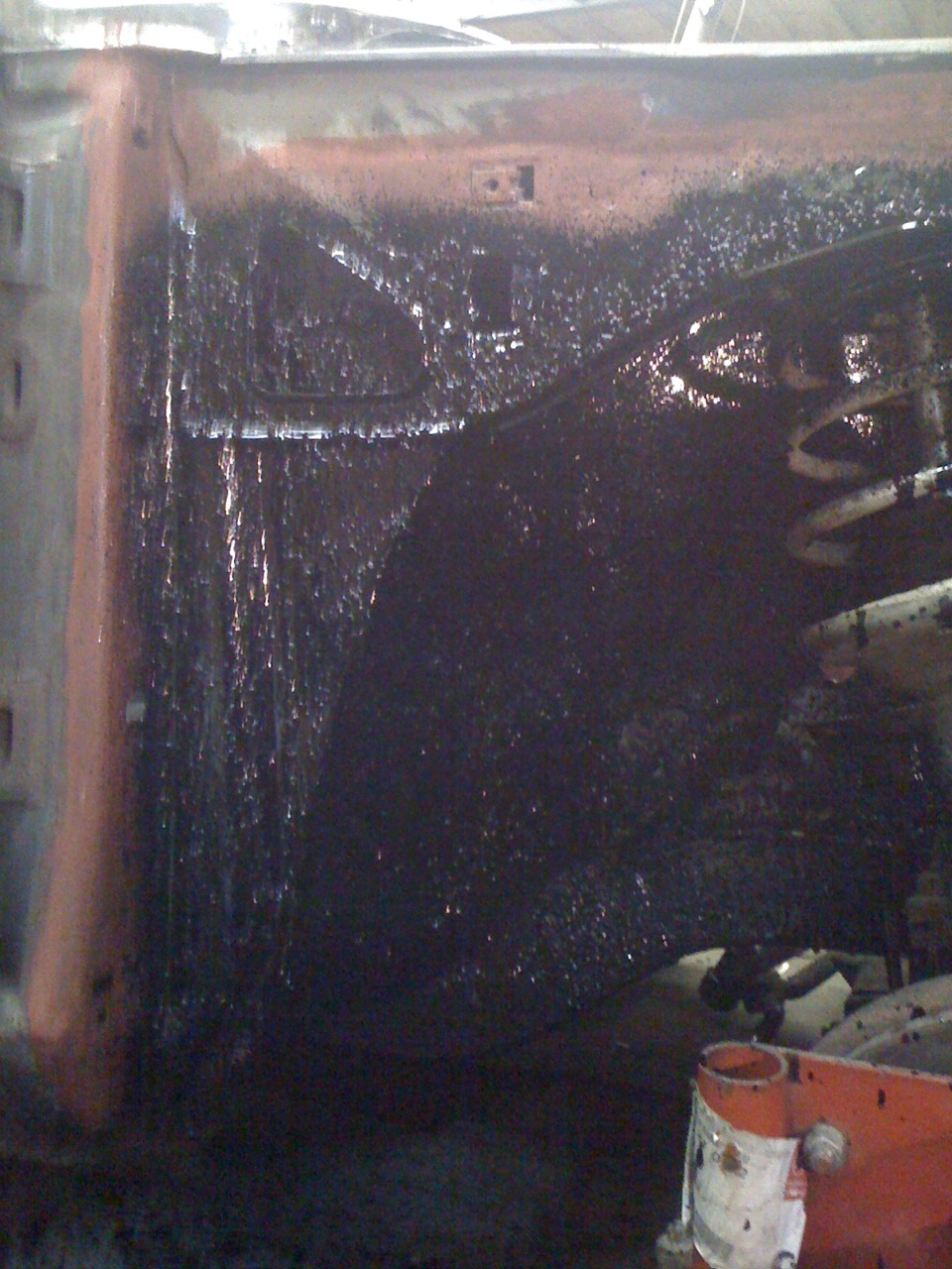

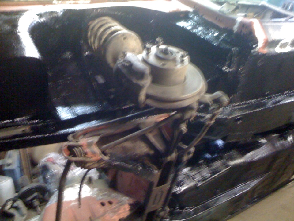

…покрываем мастикой всё днище…
сначало резино-битумная мастика с пушсалом вскипятили размешали, потом кисточкой всё обработали, потом из спец пистолета ещё ведро мастики(размешанное с безином, что б пожиже было) распулили по днищу, получилось не плохо!
