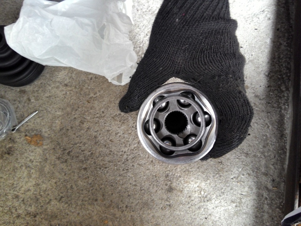

вне плановое ТО .сначала умерла передняя пружина наверное не выдержала наших дорог за ней напомнил о себе ШРУЗ после него колодки в мусорку и за ними радиатор потек.как закон подлости какой то.все и сразу.в итоге карман стал легче на 1600 купонов.

а зачем парой менять?меняй ту которая трещит. это наружная граната.больше там не чему трещать.

у меня левый наружный шруз тоже пора менять. на поворотах цокотит. заменю на выходных.
меняй не тяни а то авто не подвижным может стать.

бывает.ну уже все устранил.

А как определить что шрус кончился? Ато у меня при тогании с места или при повороте руля на месте сльішно щелчок слева, но не всегда. Ето шрус?
руль вывернул и трогаешься если метал.щелчки есть это шруз.
Это 100 процентов какая то граната.

граната чья? я менял левую наружную три раза подряд. В итоге граната GLO уже довольно долго служит.

Та пружина лопнула ?
ага
Ого, ахренеть(
Быстро ехал?
КМ 50 НЕ БОЛЬШЕ.
Пружины парой менялись? и шрус чье производство?
конечно парой.а шруз написано немцы а там хто его знает.
