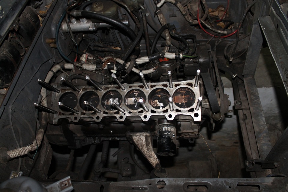

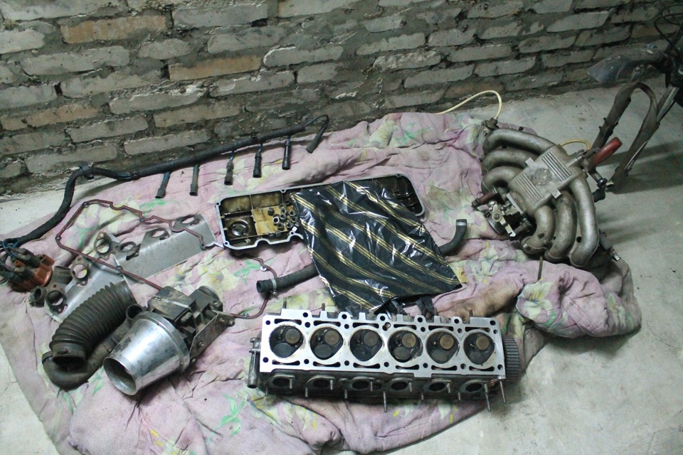

Как и говорил следующий этап- это установка турбины. На данный момент пришлось поменять прокладку ГБЦ, ввиду того что начала пропускать масло, хоть и в малых количествах, в тосол. Люди, никогда не берите прокладки gasier- туфта полнейшая, вместо нее поставили elring.

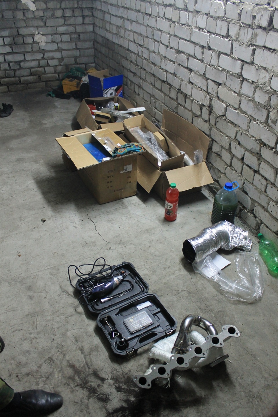

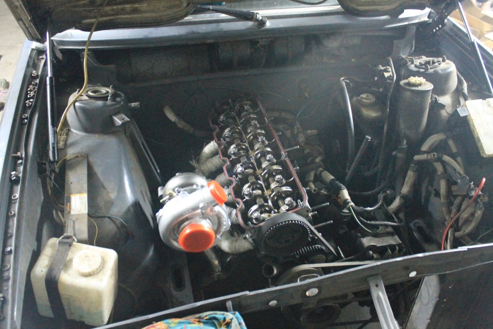

Подогнали коллектор выхлопной и, собственно, примерили турбину. Кстати, как заметили, установили шпильки. А нагар на поршнях, оставшийся от керосина, легко убрался. На фото к сожалению нет, но зеркало получилось отменное. А в коробочках собственно комплект для установки турбины. Ну и далее фотоотчет.

В смысле все шланги, проставк, в том числе промежуточный радиатор для масла и прочее, топливную магистраль собираю из авиационных гидравлических трубок, коллектор изготавливался "штамповкой" в сша
блин…чё так дорого то?!
м20 так понимаю…
на ебэе смотрел? там за рублей 30 можно взять полный комплект…
Эт стремный комплект, а этот с учетом стоимости масляной магистрали, топливной, коллектора и других приятных мелочей
