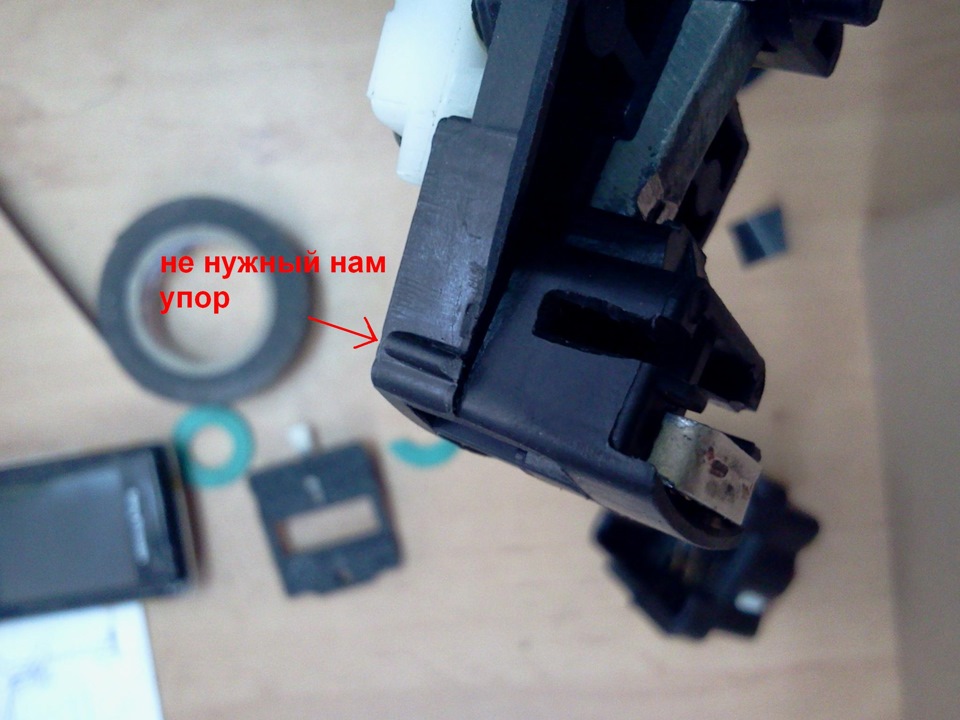

и пока я поднимаю торпеду, решил прообгрэйтить штат. . .

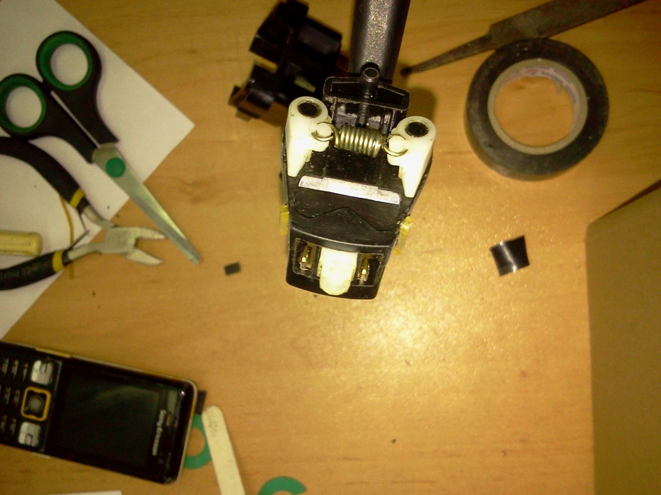

выяснилось что звук щелкания создают две веши: на переключателях упор и бортик на корпусе. сприлил я упоы на переключатели подточил борт( для пробы и наглядности до/после подпилил один)
вывод:

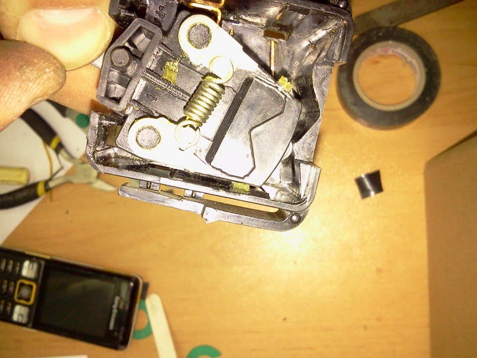

1е спилил я много(надо будет суперклеем наростить), спиливать нужно после второго пункта и постепенно, переодически собирать конструкцию и опробывать результат до желаемого.
2е на срезанные ране упоры я наклеил резинки для смягчения удара рукоятки об корпус(супер клей и ленежная резинка, латексная желательно, она сверх мягкая) и клеил 2 т.к. они маленькиев срезе(0.8х0.8мм)
и итог проделанного:
1е поворотник начал включаться с минимальным усилием при этом его и не слышно, работа переключения происходит плавное, и никакого постороннего шума. даже по началу и непонял включил я поаворотник иль нет)))
2е удар упорами теперь не стучат по корпусу а плавно гасятся резинками, звук щелкания стал немного глуше и приятней
ЗЫ: опробовал работу я конешно без кожуша рулевой тяги, думаю как соберу всё наместо заодно проклею кожух спленом(весь) и битопластом(чучуть)
ЗЫ: ЗЫ: пробовал и укорачивать пружинку колеса, начто получил только худший результат, ручка двигалась слабо и не доходила в нужное положение. ну во всяком случае результатом я доволен, надобы ещё смазать токо не проводящей смазкой всё обильно ///
