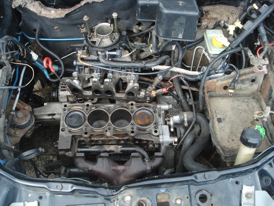

Сам я на такие подвиги в ремонте не способен, поэтому просил помощи у своих друзей на СТО. Но разбирал всё сам. Разобрать половину подкапотного простанства можно, кстати, элементарным набором инструментов.

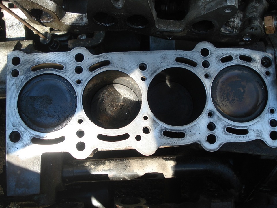

После снятия головки блока почистил поверхность самого блока + смыл масло, которое было повсюду.
Две недели до ремонта из-за порыва патрубка системы охлаждения в ней крутилась вода, и хотя отрезок времени кажется небольшим, налёт ржавчины на внутренних стенках присутствует:

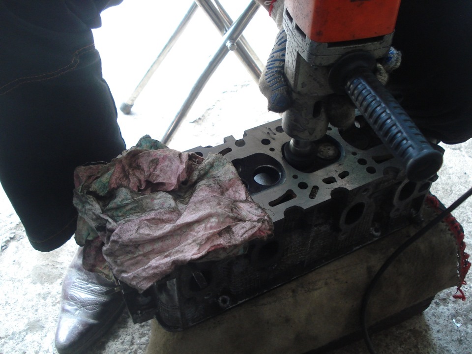

Головку блока разобрали, отвезли на шлифовку, забрали, помыли, начали собирать (этим я уже не занимался — не мой уровень). Заменили маслосъемные колпачки.

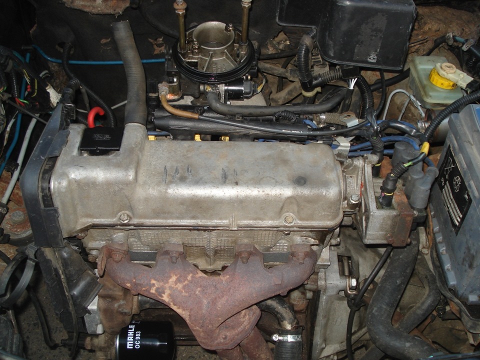

При последующей сборке установлены новые прокладки обоих коллекторов + новая прокладка под клапанную крышку.
Всё собрали к вечеру, залили антифриз. Забрал я машину на следующий день. Всё хорошо работало. Через день я заменил масло и фильтра.
