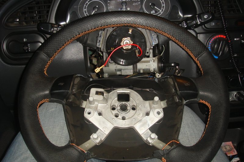

Снимаем руль, как снимается описывать не буду, инфы куча.

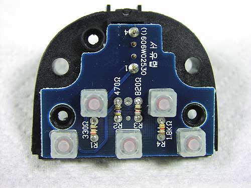

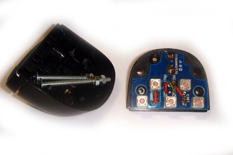

«Вскрытие» показало, что при нажатии на какую-нибудь кнопку пульт подключает сопротивление определенной величины, в зависимости от того, какая именно кнопка нажата. Исходя из этой информации, была определена задача: «малой кровью», т.е. с минимальными затратами подключить штатный подрулевой джойстик к Пионеру.
Вот так выглядит плата ДУ в исходном виде:
Для пайки пульта использовал эту схему с резисторами! К магнитоле ПИОНЕР подключаемся через обычный стереоджек
Громкость + 16.9 кОм
Громкость — 23,7 кОм
След. трек 9,7 кОм
Предыд. трек 12,5 кОм
MUTE 4,5 кОм
Использовал маленькие советские резисторы. Точные. Получил вот такое

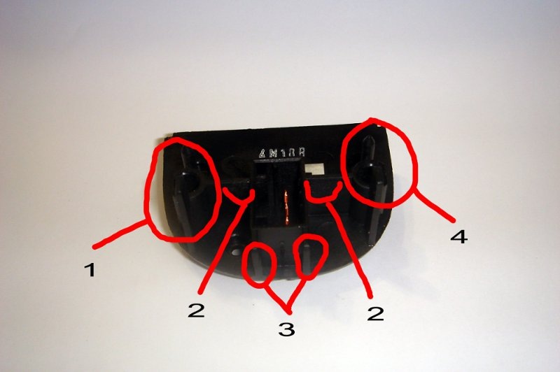

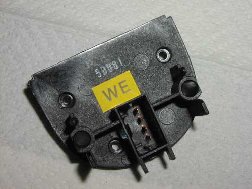

Сори за не оч хорошую фотку задней крышки, но все же (при нажатии увеличивается)
1,4 — срезаем 2\3
2 — срезаем
3 — срезаем

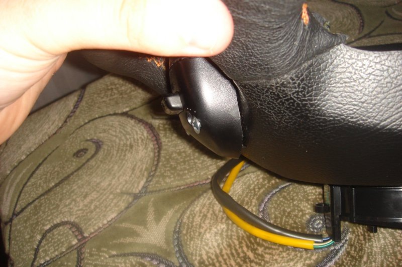

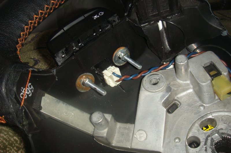

Сам корпус (на фотке выше) подгоняем так, что бы он стал впритык к рулю. Для выше описанных действий я использовал бор машинку и камешек.
Далее вырезаем в руле дырку под сам разъем + сверлим 2 отверстия.

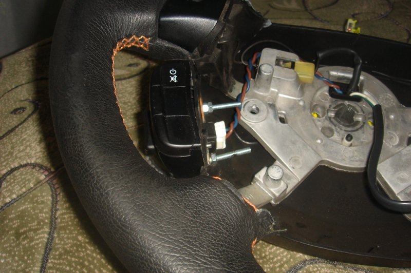

Прикручиваем пульт. Я это сделал так.
За длину болтов — не пилить, знаю. Обычное крепление от Лачетти не подходит. Нужно использовать большие шайбы, для нормального пятна контакта пульта, ибо он будет шататься при нажатии.
Протягиваем проводку кольца.

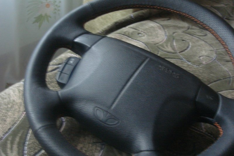

Собираем и идем подключать к машине.
