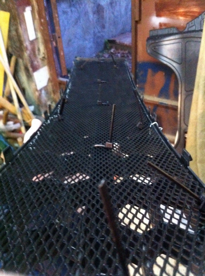

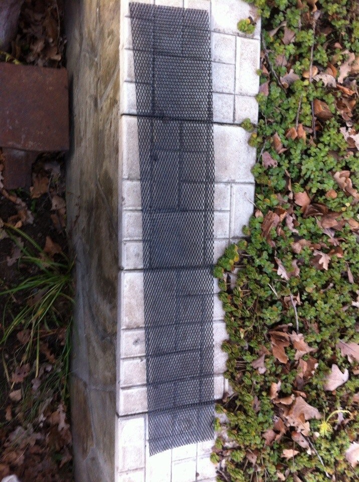

Всем привет, поставил я наконец то решетку, ушло у меня на все 2 часа, самое тяжелое это снять её, вот тут написано как подробное её разобрать www.drive2.ru/cars/skoda/…ckwell02/journal/2160107/

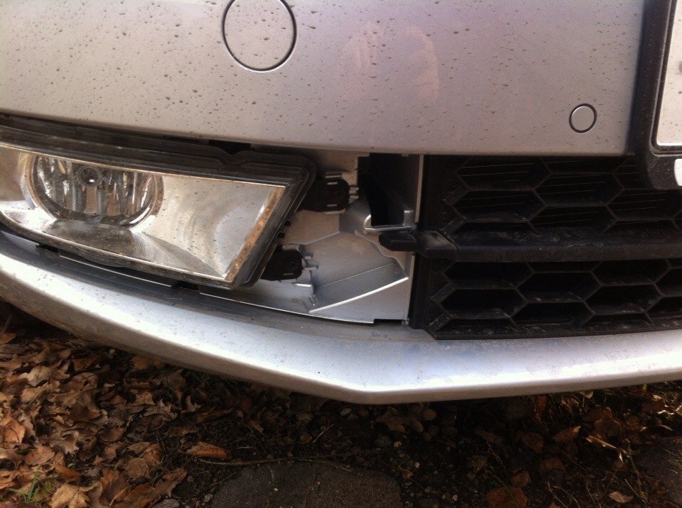

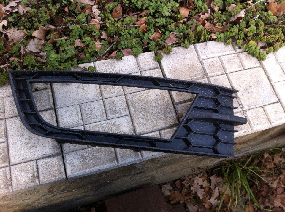

Расскажу немного с чего нужно начинать:

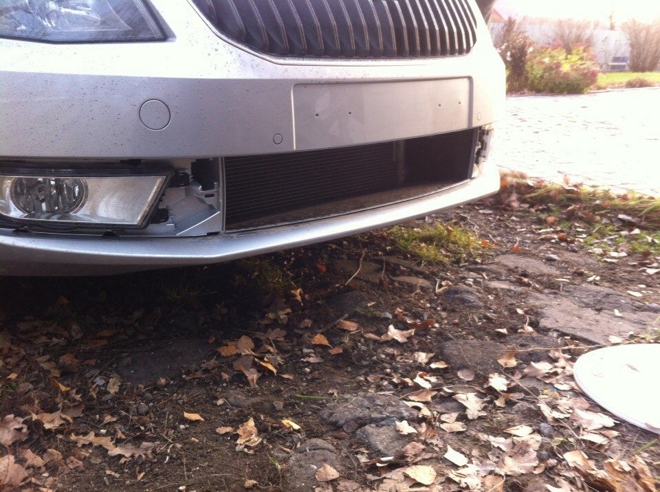

1) Снять пластиковые накладки противотуманок с обеих сторон, а иначе не сможете вытащить решетку

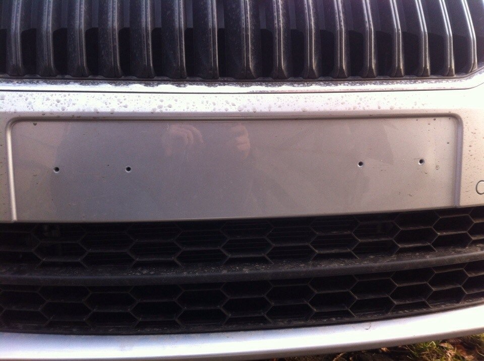

2)Снять номер и номерную рамку
3)Снимаем саму решетку

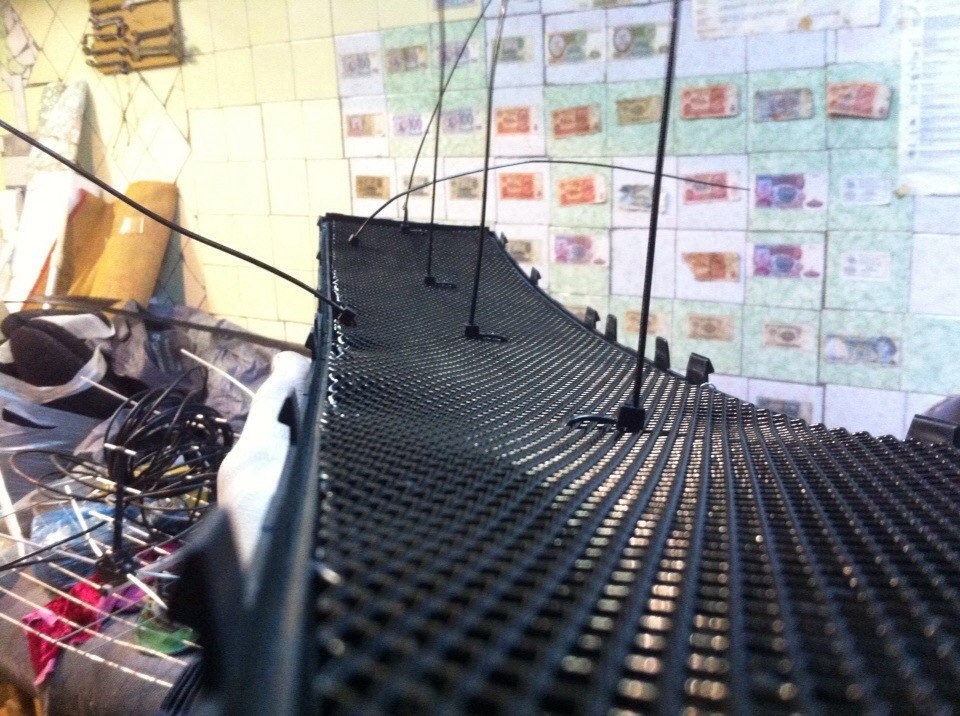

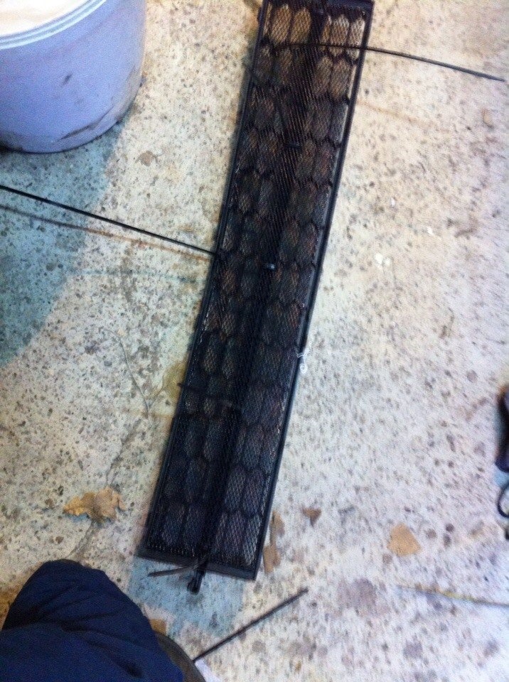

4)Вырезаем решетку
5)Дальше крепим на пластиковые хамуты
6)Обрезаем хомуты

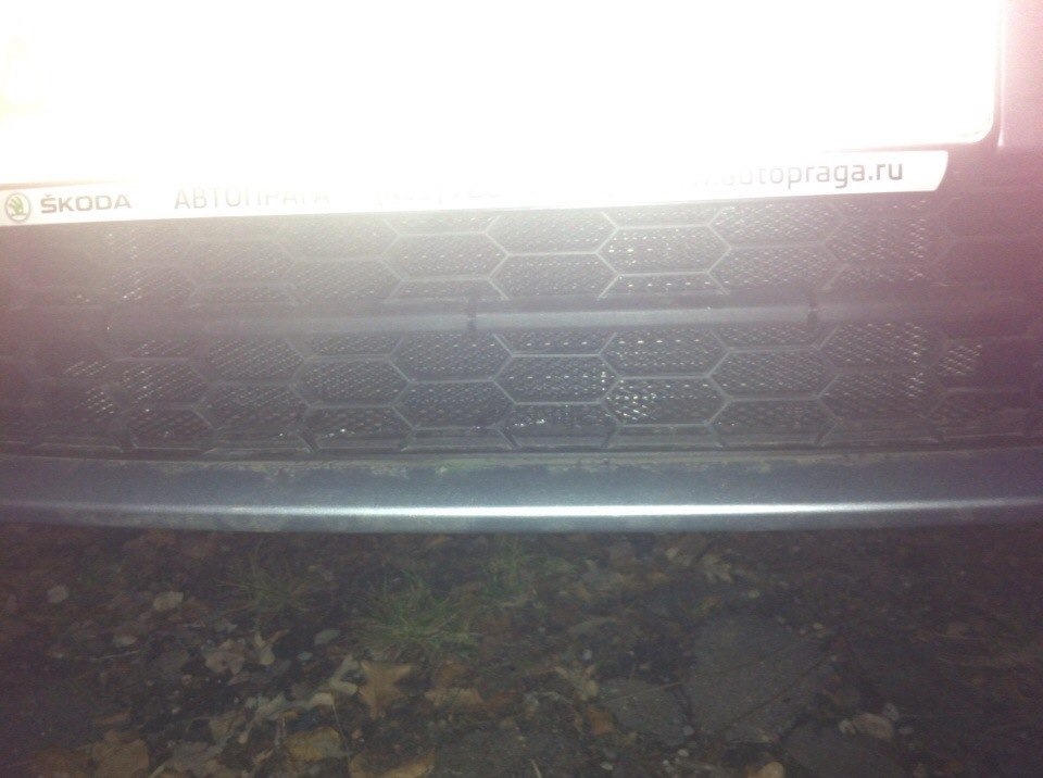

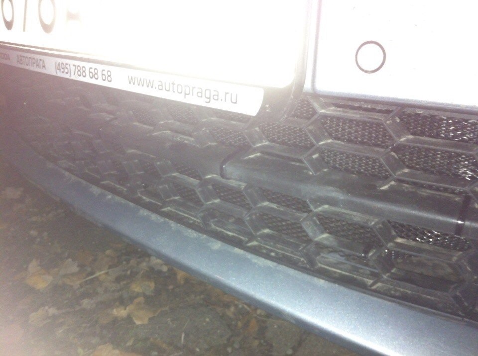

Дальше вставляем обратно все на место)

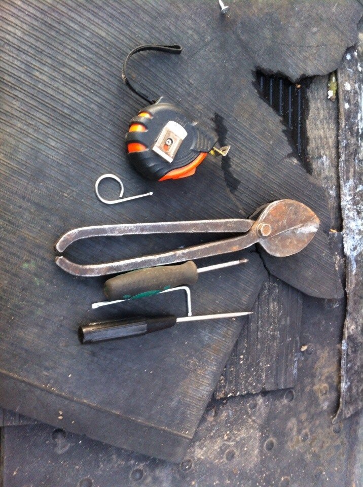

Инструменты которые мне понадобились
Рулетка, Скрепка, Ножницы по металлу, Две отвертки(простая и крестообразная и специальный ключ для снятия номерной рамки(идет в комплекте с автомобилем)

Думаю эстетичней и практичней сетку впаять изнутри. Я так и сделаю. Есть секрет по фиксаторам?
Блин а я промудо-ся с фиксаторами но так и не понял как их правильно отгибать!короче на свой страх и риск просто взял и выдернул решетку слава богу ничего не сломалось))))все сделал слава богу)
аккуратнее)
я думаю просто повезло))терпения не хватило пришлось дернуть как следует)))
у меня так же было :D но все таки смог сдержатся
Во! Это-то мне и надо! Спасибо! :)
