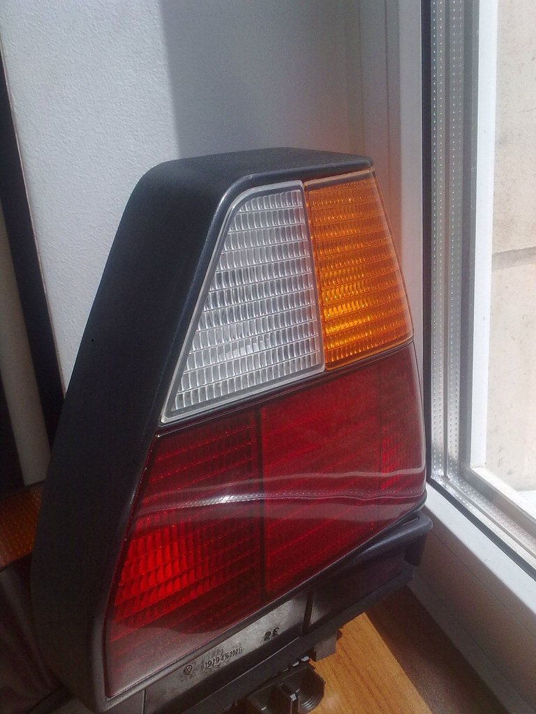

В общем машина — металлолом… руки чешутся… = приводим потихоньку детальки в идеал!
ЛЭТ ЗЭ ПАТИ БЕГИН!
Для начала нужно подготовить сожителей к новым соседям в квартире.
Далее — заселение в уютных уголок
Далее идут несколько дней абсолютного безделья, так как лень нужно уважать! Ведь никто, притащив уйму хлама домой, никогда не берется сразу за работу)
И вот, по наступлению дня ИКС берем в руки первого подопытного…
Берем в ручки лезвие и … как бессердечные твари, соскабливаем все огрехи литья, надписи, маркировочки итп
Ну или же по хардкору просто 240 наждачкой шкребем по всему, что видим! И по рукам! И по столу! И по экрану мобильника! Ну и по фонарям, да…
В итоге мы получаем кучку белого кокаина порошкообразного пластика… Можно продать школьникам под видом…кхэ-кхэ…ну об этом потом как-то))
А всем говорить, что у вас ОБЛЕГЧЕННЫЕ гоночные фонари без надписей
Далее покупаем у фокусников 600 наждак и водим по фонарю, приговаривая
"Магия руки крутой моей
все ты коцочки убей
И фонарь ты сделай так
Чтобы он блестел прям как
отражение водички
или как у котиков яички"
Ну и спустя некоторое время, все коцки и даже отметины от 240 наждака пропадут. Фонарь приобретет трендовый матовый вид. Если ты чоткий паца — можешь так заматовать всю тачку и поставить такие фонари!
Потом вам с фонарем следует уединиться в ванной… Уууууу… клубничка)
И вот, вы, оба мокрые в ванной… уже 1200-ый наждак нежно щекочет поверхность фонаря…
И спустя несколько фрикций… можно кончать… прямо на фонарь
Ну вот для сравнения матового с блестящим)
Потом проходимся 2000.
И приступаем к кульминации.
Для завершающего этапа нам необходим ваш нос, палец, и тряпочка.
Сначала достаем из носа козявки.
Сматываем их в комок.
А потом этим зелёным комком натираем тряпочку
Ну и используем навыки, приобретенными с годами проживания в одиночку/отсутствия дамы сердца итп.
Работаем правой в общем) Усердно)
Ну и вот — любуемся!

Лаком покрывать нужно?
Нереально круто!
вот ты мастер веселить и чинить ахахах) тоже на днях полировал, все как ты расписал)
а если серьезно, зеленый комок что это?
Паста ГОИ
