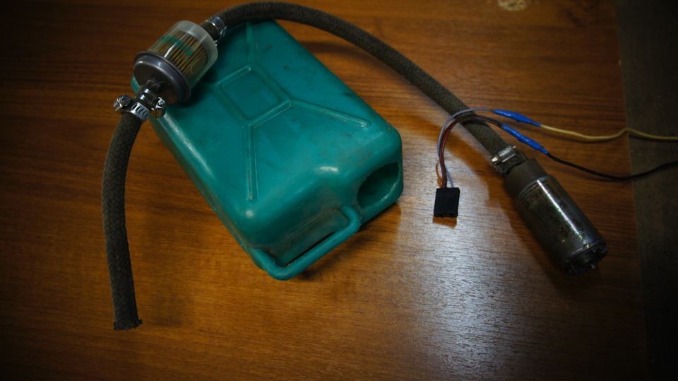

Итак, делаю промывку уже далеко не впервые, процедура простая, главное подготовить нужные инструменты и оборудование. Мне понадобился электрический топливный насос bosh, оставшийся от бывшей десятки, самый обычный топливный фильтр, бензостойкая трубка, емкость для химии и 4 хомута.

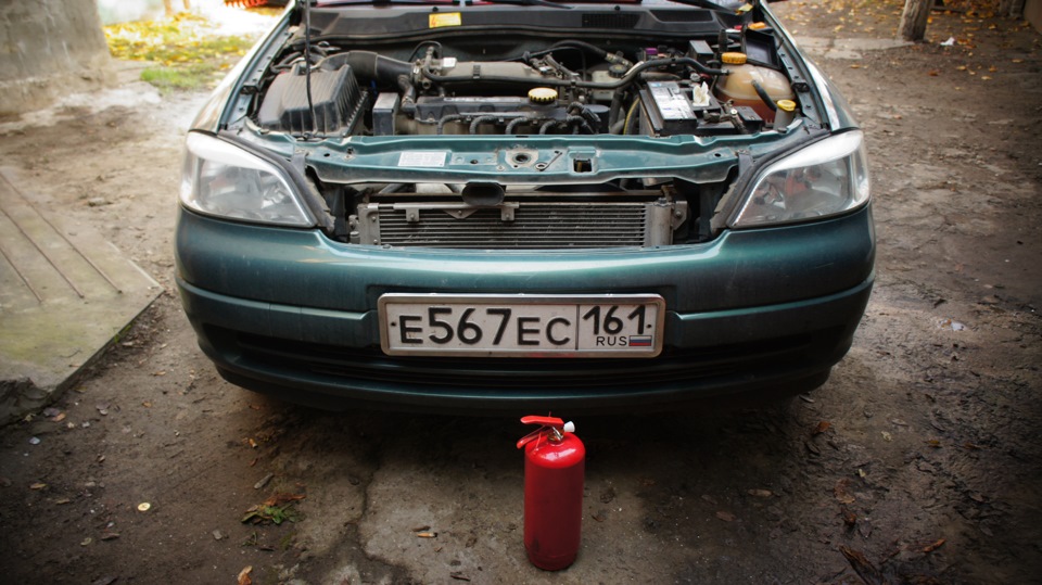

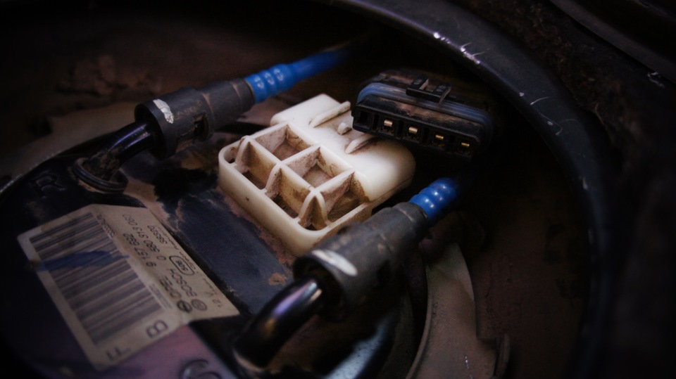

Для начала снял разъем с лючка топливного насоса и реле его включения, завел двигатель, таким образом я выработал избыточное давление топлива, через несколько секунд двигатель заглох…значит все сделал правильно.
Чуть не забыл самое главное !

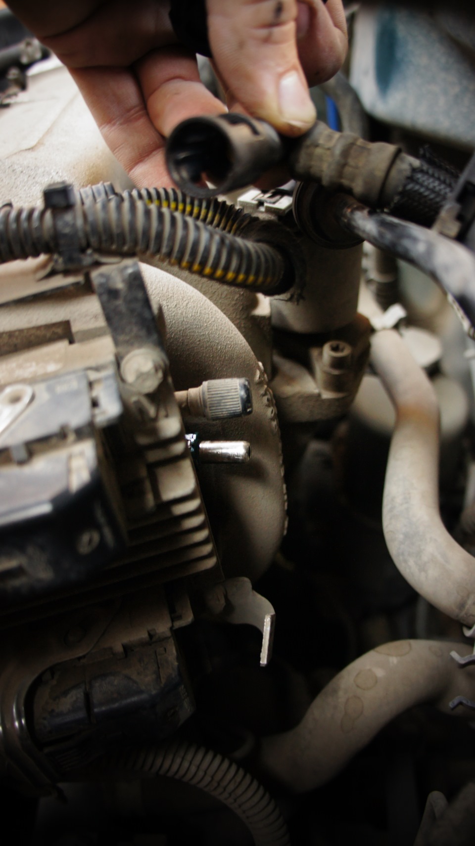

Далее отсоединил топливную магистраль от рампы форсунок

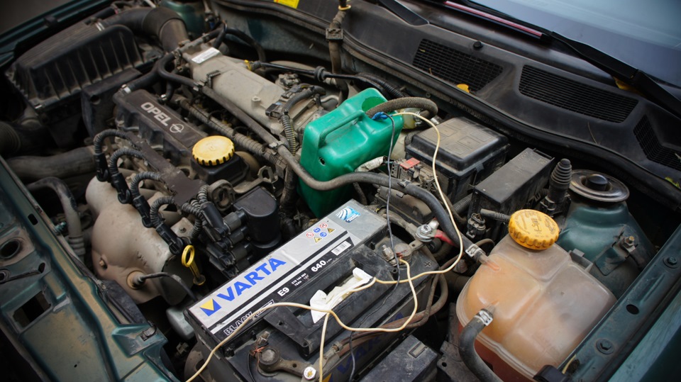

Далее подсоединил рампе топливную трубку промывочного устройства и хорошенько затянул хомутом, так как давление в системе может достигать 3,5 атм, и не очень хочется чтобы на рабочем двигателе ее сорвало и топливо разлилось по всему отсеку…

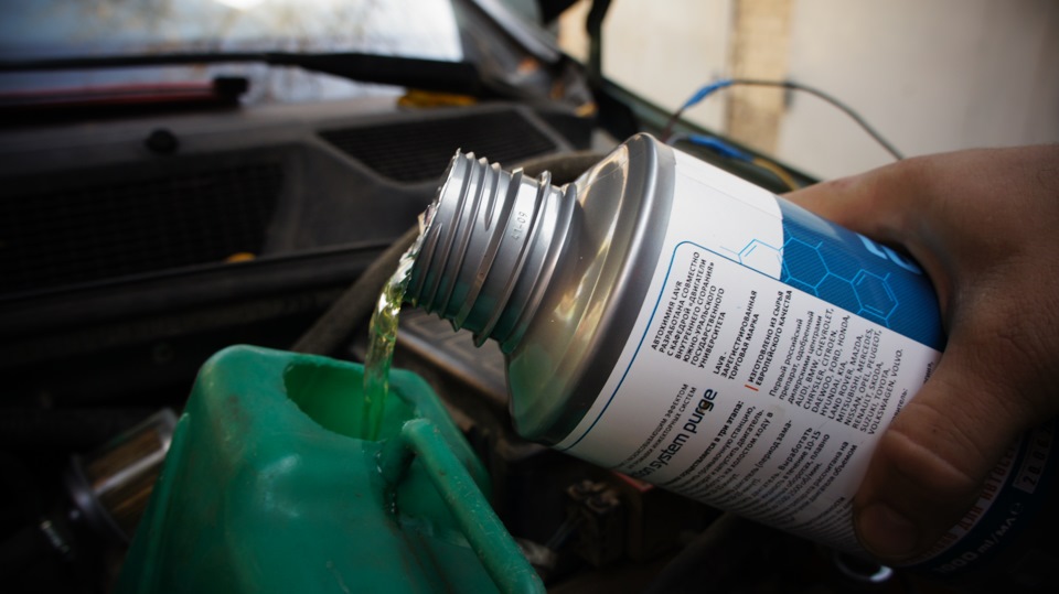

Залил жидкость, все соединения еще раз проверил и…запуск.
Двигатель легко завелся, мне оставалось только засекать время и следить за процессом.
через 15 минут работы на холостых я заглушил двигатель на 15 минут, чтобы все хорошенько откисло, потом снова запустил на этот раз с плавающими оборотам 1500-2500 (как сказано в инструкции) до полного опустошения содержимого канистры…

цеплял на аккумулятор, на фото видно.
Насос вешал на аккум или цеплял к вместо штатного?
