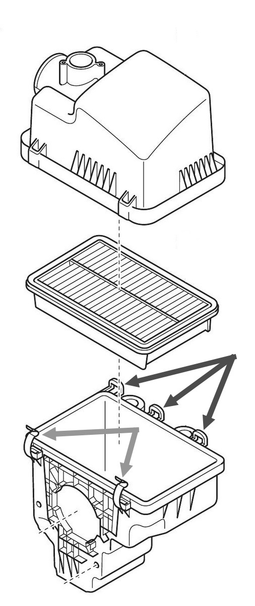

Операция по замене фильтра ДВС еще проще и быстрее, чем при замене салонного фильтра:
— перед (если стоять перед открытым капотом) АКБ находится немного утопленная большая коробочка.
— на передней стороне коробочки видны две металлические защелки, которые необходимо отщелкнуть.
— на задней стороне коробочки находятся три пластиковые лапки, входящие в пазы.
— нужно, отщелкнув защелки, приподнять этот край крышки коробочки и потянуть крышку вперед (в сторону где защелки) — тогда лапки выйдут из пазов и крышку можно приподнять на достаточное для замены фильтра расстояние (высоту).
— фильтр просто лежит в коробочке, его нужно приподнять и вытащить.
Из техмануала с картинками будет более понятней:
Артикул оригинального фильтра: PE07133A0A
ЗЫ: Не сказать что бы фильтр сильно грязный был, вполне мог еще отъездить 10 тыс. км до общего пробега автомобиля — 30 тыс. км, но 45 тыс. км по карте ТО — это уже перебор, явно фильтр нужно менять желательно раньше положенного срока, тем более, что цена вопроса не обременительна.
Из аналогов магазин показывает JS Asakashi с номером A25001 за 340 рублей, Blueprint с номером ADM52264 за 480 руб., Nipparts с номером N1323065 за 393 руб. — не оригинальные покупать не рискнул, взял пока оригинальный фильтр за 748 руб.

А к моему автомобилю Jakoparts не подошел, толщина боковой кромки резиновой больше, чем у оригинала, теперь ищу другой.
три раза ставил Jakoparts J1323063, всё гуд…
видимо подделок много, мне тоже не подошел, да и вообще резина по краю окзалась чуть надорвана.
