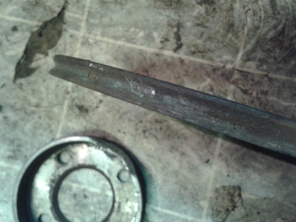

Так вот, когда обул 15 BBS в зимнюю резину и опставив их на "Белого коня" машина как будто не хотела ехать. Начиная обуваться пришлось подпилить ухо на тормозном супорте переднего правого колеса, чтобы диск накрутился и встал прямо не задиваю лишних запчастей. Выехав из гаража буквально откатав пару часов заметил, что клесики трут защиту, да треск и грохот такой пошел, неприятный, но не всегда, а когда по кочкам еду.
В четверг сьездив к сервис решил руками бывалых мужиков сделать развал/схождение. НУ заплатив им 500 руб с теми словами что они мне сказали не немогем мы на москвичах делать развал. Ну денег было жалко изза того, что не сделали, зато поржал в уме, как это они делали. Ладно потом в гараже сам сделаю на днях.
А вот тут самое интересное, ехав домой вчера в половину шестого услышал жесткие стуки по кузову и резкое увиличения бияения этих выбраций на руль. ТОрможение, съезд на обочину со включенной аварийкой. Выхожу и "Волосыджигурдымневзад … О_О как? где?" посмотрев на пройденный путь с удивленным огорченным лицом неотчаялся я идти и скать 3 болта от калеса на дороге ибо ненайду. ДУмаю догодались, да да открутились 3 болта и калесо болталось как червяк на ожном болту. Дождавшись Shumaher666 прикрутили 3 болта и я неспеша поехал домой.
Сегодня откручиваю калесо и вижу вот это (О_О) них*ясе!
ДА Шумахер и сегодня был со мной в гараже. Открутили тормозной диск от старых запасов. Пришли в гараж и прукрутили на то место где он должен стоять, также и на левом переднем тормозном супорте немного отрезали балгаркой ухо.
Вот на сегодня все машинка опять на дорогах страны.
А вот и конечный результат, как должно выглядеть.
ДА кстати, первый раз вижу эту выемку на торможном диске, это не москвичевский, мест для направляющих нет.

ужас! ну как так можно-то?!
теперь повод обновить тормоза на что-то получше) и колёса выбирай с умом и правильным вылетом
диск от 80ки) Проходили такое говно))
я думаю, он давненько треснувший был, а тут получил нормальную нагрузку и здался.
Возможно…

непонятно изза чего разнесло тормозной диск осталось загадкой
скорее всего болты были слабо закручены
неа, проверял когда калеса прикрутил. Особенно левое переднее. Протягивал сильнее обычного аш до скрипа болтов.
тогда возможно уже была трещина и она разрослась
это похоже на правду.
