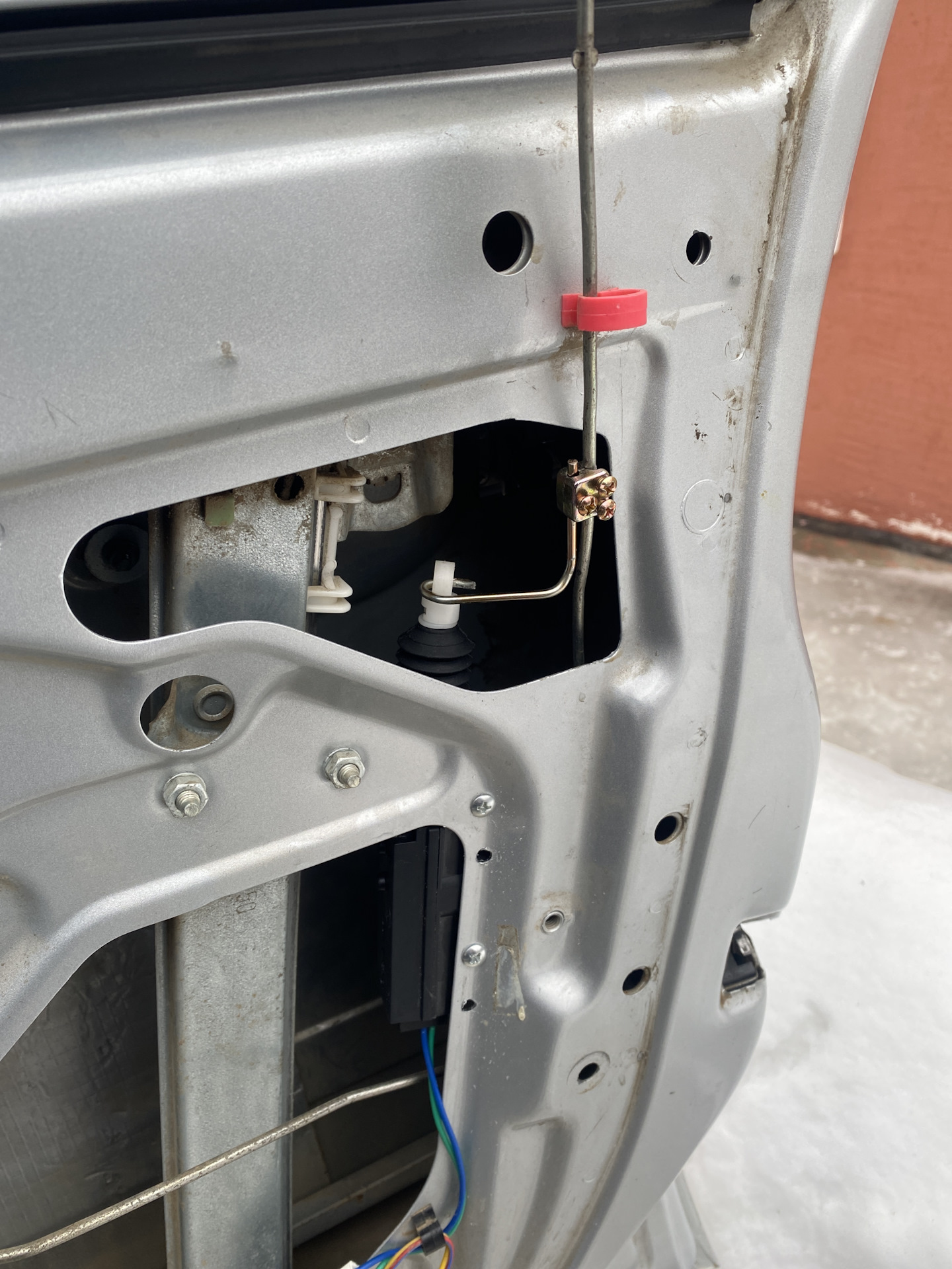

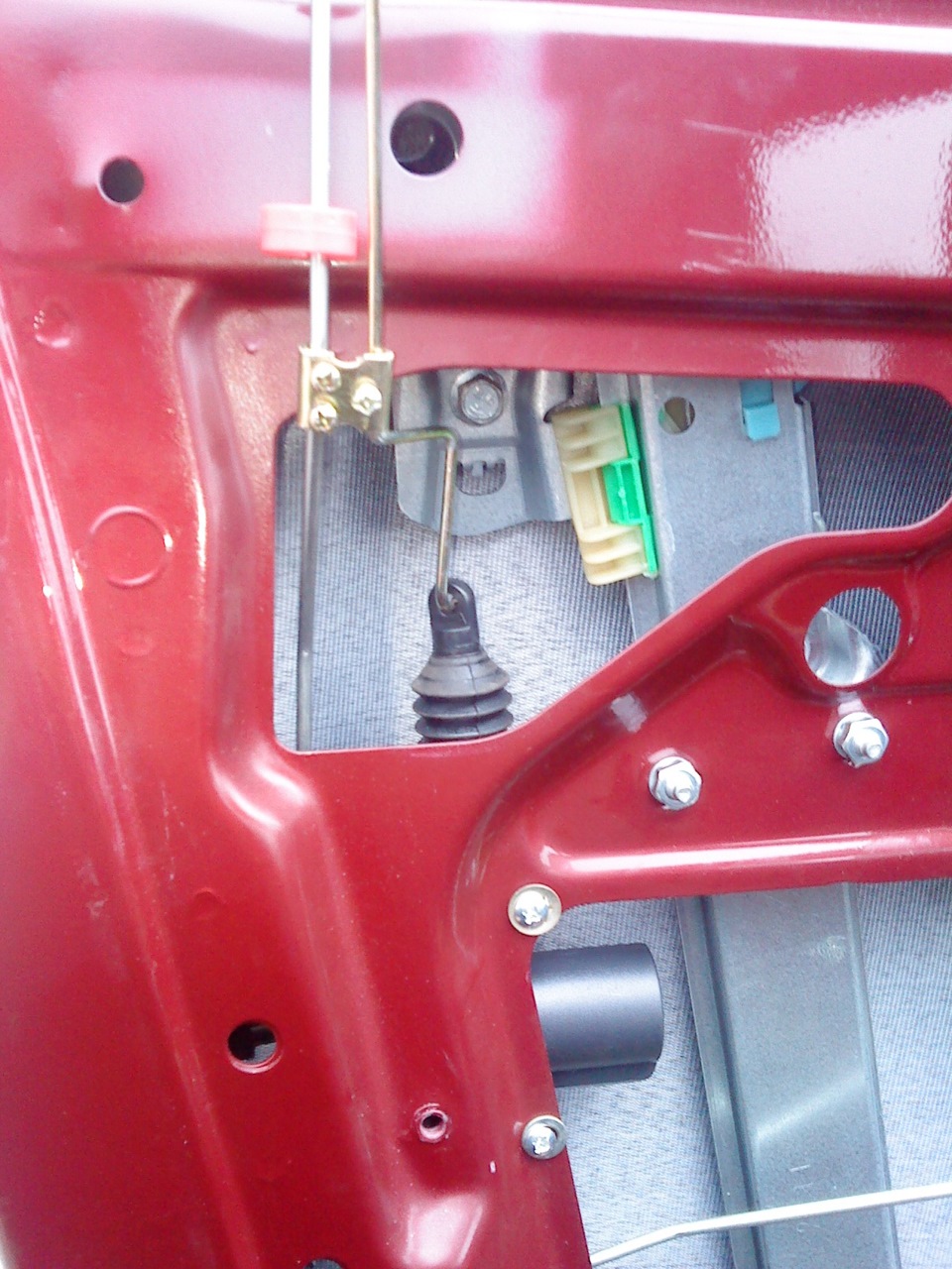

всем привет, не знаю на сколько жизнеспособна данная конструкция, но по-моему лучшего варианта установки нет…
в передней водительской двери пришлось сверлить 1 отверстие
в передней пассажирской 2
зы
Сначала хотел заказать активаторы через али экспресс, но ждать почти целый месяц нет желания, поэтому купил в Биби, рублей 110 за шт. на авторынке Казани как то давно покупал за 150 (на багажник моей бывшей 14), но думаю у всех у них одни и те же китайские, а если нет разницы зачем платить больше=)
кстати китайцы и тут обманули=))) в одной из упаковок не хватало 2 самореза для крепления активатора, а может в биби вытащили, но это вряд ли, упаковки вроде герметичны были=)

Сколько проводов на активаторах?
вроде на всех по 2, хотя и больше бывают, но это наверное для центрального замка:)
Что такое активтор и для чего он?
ну это что то вроде тяги с моторчиком=) нужна она больше для сигналки, чтоб с кнопки все двери открывались/закрывались=) очень удобно…

А концевики уже были установлены в отведенные отверстия или самому надо ставить?
самому пришлось ставить=) на замках нет ничего…

а сам замок проверил?( на наличие концевиков и актюаторов?
проверял, там муляж=) www.drive2.ru/cars/lada/g…muvahhid/journal/2263071/
