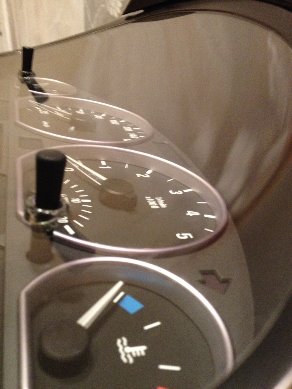

Всем привет,
Наткнулся в интернете на статью про удаление царапин с помощью зубной пасты ( конечно же я не совсем поверил) и долго не думая решил обновить свою приборку.
Всё стекло у меня в мелкик царапинках, ( трудновато сфоткать чтоб было видно ).
Итак приступим:
1- Нужна зубная паста и хорошая (чистая) тряпка из микрофибры ( лучше войлок).
2- Наносим по немногу пасты на стекло и круговыми движениями втираем.
3-Далее оставляем на пару минут и вновь приступаем натирать ( в интернете было написано смыть, но я решил просто натирать) и вся паста втирается и стёклышко блестит :) делал 2 раза такую процедуру, на второй раз практически все царапинки убрал :))
Результат друзья просто феноменальный, я просто не ожидал такого эффекта :)) стекло как новенькое.Фотки старался делать чтоб вы могли оценить, но всё равно на фотках не совсем виден эффект…
Всем советую, шикарный вариант по удалению царапин…

У тебя точно стекло?) с виду на пластик больше похоже) по поводу пасты — тема рабочая, тоже полировал стекло от мелких царапин, пасту лучше брать отбеливающую прозрачную, эффект лучше)

Лучше всего купить 3M 417

лучше эффект будет от полировочной пасты для пластика )

Зубная паста это и есть мелкий абразив ) Я года два назад фары так полирнуть пробывал, тоже тогда охерел от результата
Вот и я вчера охерел :)))

Я сам не ожидал такого результата, конечно потёртости остались, но убрал в среднем 70% и теперь как новое :))

сейчас задам тупой вопрос, а паста просто белая?
Ты знаешь вопрос вполне нормальный, потому что я сам репу чесал перед началом :))) просто белой у меня не было, была какая то модная паста и её использовал :)))
