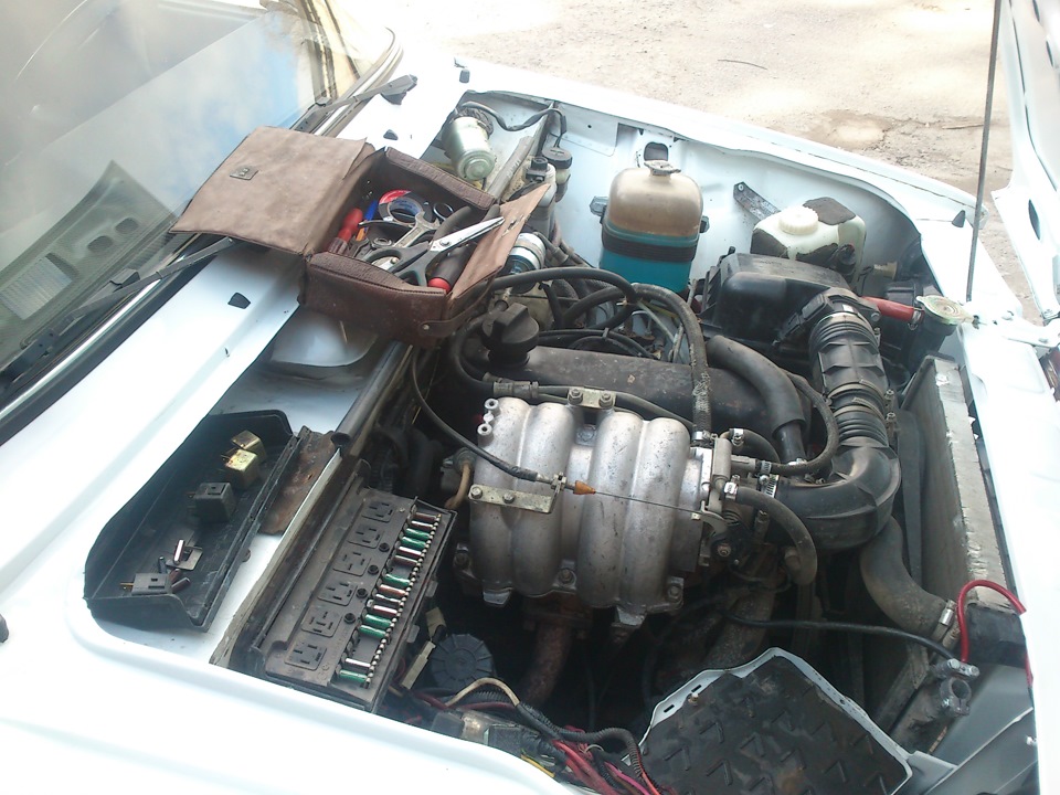

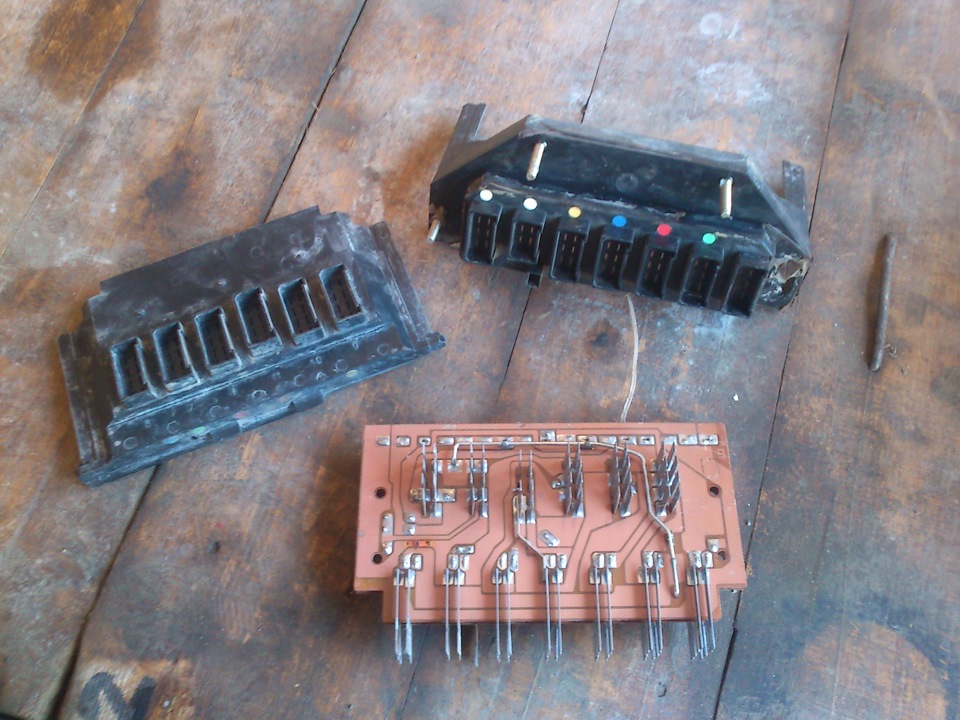

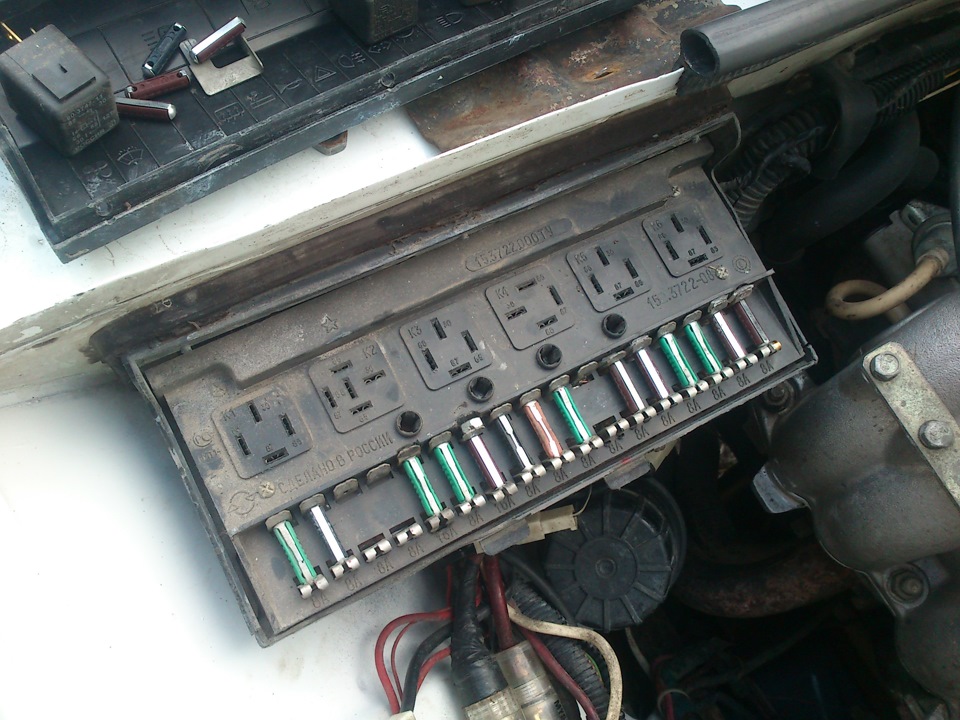

Вот и ушел почти целый выходной день (не много жаль) в поисках освещения салона. После моего дтп произошли не большие неполадки которые не было времени устранить! Около восьми часов ушло для истины, так как не было подозрения на проводку я полез в монтажный блок предохранителей. Я был уверен что дело именно в нем! так как я за проводами слежу с особой ответственностью. В течении часа я разобрал, и естественно не много накосячел! не сняв клемму АКБ учинил маленькое замыкание. Это дело я быстро поправил. Погода была класс.
Ииии оппп… вот он результат!
Блок в норме! Б****! как так ?
Он вполне работоспособен?! естественно я поехал к электрику знакомому, после не долгих исследований он уверенно сказал что дело не в блоке! а в проводки. И я тут пришел в бешенство!

ну что уж так)))) Авто Ваз не любит слово бедная — "СТАНДАРТ или НОРМА" а такой блок только в люксах…
Но если серьезно то я полагаю у тебя она ИЖевская, У меня она была Автовазовская…
АВТОВАЗ выпускал карбюраторные семерки до 2006 года
после инжектор, а ИЖ выпускал с 2004 уже инжектора. Вполне возможно что из-за этого
да не у меня переходная автовазовская, первые инжекторы
А блок старого образца, у меня на семене был блок с флажками.
Я новый тоже покупал нового образца, а старый где то валяется
.авто ваз хрен поймешь! у моего друга раньше была 2107 2002 года выпуска и вот в ней был современный монтажный блок а вот у меня старый.
у меня 2002 года была… Странно)))
ха)))), а может это типа комплектация у меня бедная)))))
