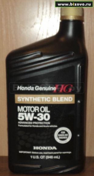

Проехал я на масле 7200 км, за этот путь долил 1,5-2 литра.Это нормально?и масло сильно почернело уже на 5000 тыс.км.Залил хондовское оригинальное 5w30.как купил авто промыл ДВС zic 2 раза, так как его там походу годами не меняли.
И такой вопрос стоит ли перейти на другое масло к примеру motul или liqui moly?

Это хондовская аля "синтетика" на самом деле гидрокрек, который умирает после 4000-5000 км пробега. А ты на нем уже и так 7000 отъездил… конечно его есть будет.
То есть смысла нету менять фирму?)

Купил машину с залитым оригиналом, как на картинке, масло уходило, долил целый литр. Потом сменил на Motul X-cess 8100 5w40 — как залил, ни грамма не съело, уже тысяч 5-6 и это при том, что лето было довольно жарким, втек периодически включался;). Так что, думаю, стоит попробовать сменить.
вот, вот я то же про это читал)а так предпочитаю оригинал, ну на 7000 тысяч км.я думаю можно попробовать.
Я ездил на оригинальном масле…потом решил сменинь на Эниус.машина начала ехать намного хуже.Для себя сделал вывод что не недо изобретать и в хонду лить только оригинал.и только в жестяных упаковках по 4 л( и на доливку их брать)…в литрушка что на фото очень много некачественной подделки.
))Я и так в жестянке лью, просто это фото первое нашел в инете)
