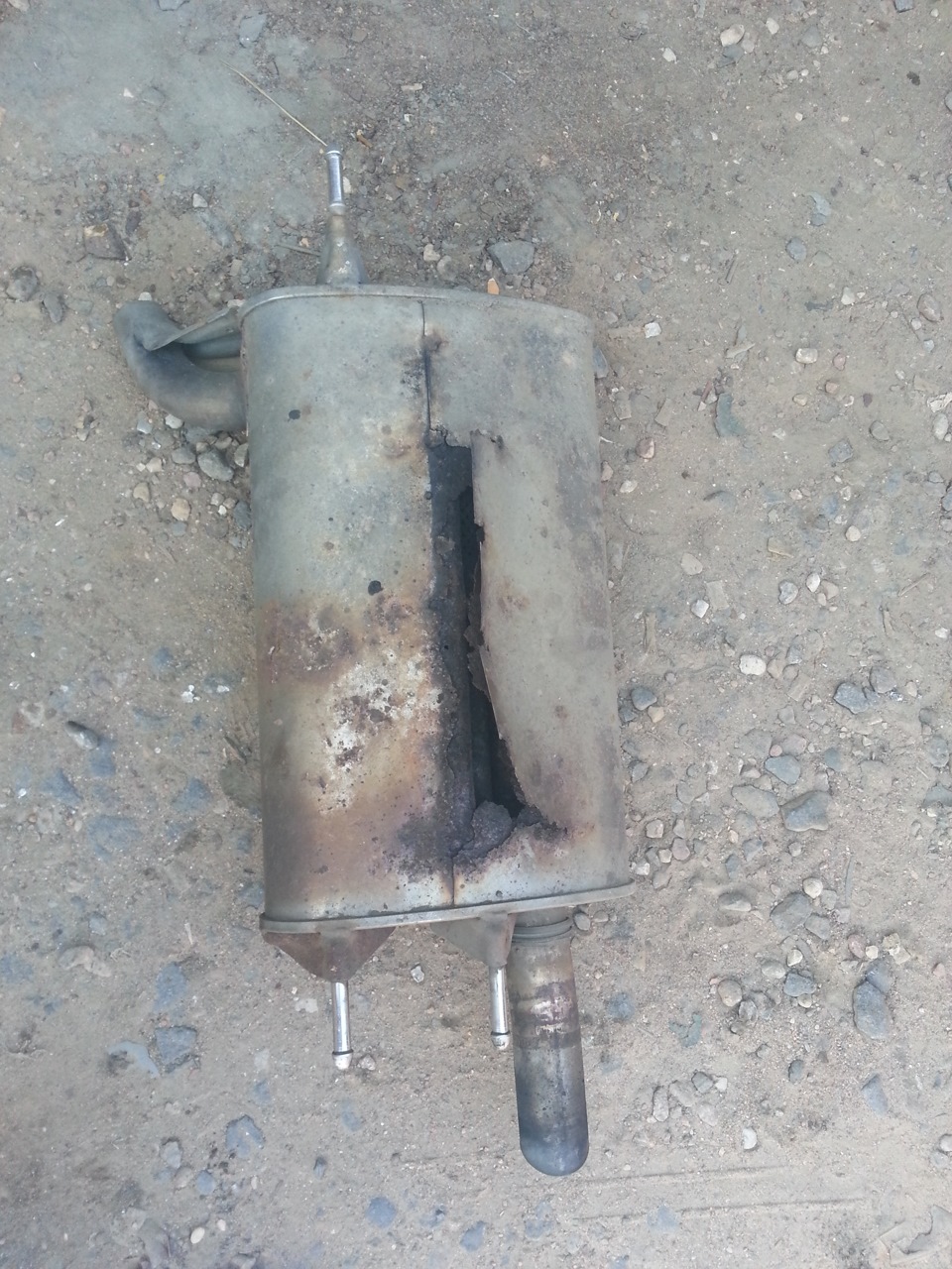

Началось с малого и совсем неслышно было. А потом как начал "дудеть" со старта…) Прикольный звук, многие оборачивались) Но по дворам ночью было ездить неудобно) При осмотре внешне ничего не было видно. А когда сняли — вот такой вот результат)) Внутри тоже всё выгорело)

В итоге отрезал только банку и приварил новую. Т.к. немного не совпало с оригинальной, то пришлось "подгонять", но вышло хорошо. Теперь тихо)

я бы сказал прогнил) надо тоже глянуть, а то сифонит при разгоне

да больше из-за того, что мог сржаветь металл от нового) а тот проверен временем)
Была тоже такая беда, прогорел с верху от днища.Переделал полностью выхлопную систему, поставил польскую.
я тоже Польскую купил. Но мой алюминиевый резонатор как новый с виду, а на польской как-то не внушал доверия. Да и крепление там было на 2х болтах, а у меня вварено почему-то =\
