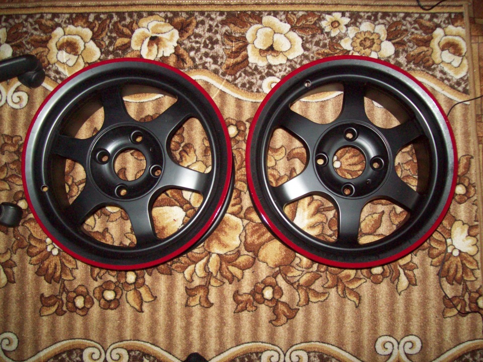

Вот занялся покраской самих дисков. Еще с покупки был уверен, что краску штатную буду снимать смывкой. Вот купил себе банку "BODY 700" . Пошел в гараж и принялся мазать ей диск. Все делал по инструкции, НО сколько бы я не старался ей смыть краску, не получилось. Краска даже на паре мест с коррозией не вспучилась. То ли ЛКП хорош, то ли смывка "хороша"… Только лак покоцался и все. Короче, только испортил… и наделал себе лишней работы…(((
Ну что ж, взял диск и начал его обрабатывать довольно крупной наждачной бумагой (номера бумаги не помню точно), чтоб содрать все что наделала эта смывка.
Отчистил как мог все косяки (решил ЛКП полностью не удалять, т.к. хорошего качества), вымыл диск, обезжирил поверхность
Начал грунтовать с поверхности самого обода
Потом естественно все просушил, прошел феном на 80 градусах, и принялся шкурить бумагой с большим номером.
Снова обезжирил, потом загрунтовал всю внешнюю часть диска.
Просушил, прикинул вид с колпаком (кстати, на колпачках лейбл и "ВСМПО" покрасил в красным цветом)
Дабы убрать оставшиеся косяки на диске, прошел еще раз весь диск наждачкой.
И потом положил два окончательных слоя краски и промежуточной сушкой и легкой обработкой мешкой наждачкой. Оставил на сутки на просушку и занялся вторым диском, с которым проделал те же процедуры, ну естественно без "смывки")))
Итак, спустя сутки начал "наводить марафет)))". Что бы красные буковки не были на столько одинокими, решил по краю диска сделать такого же цвета полоску. (ну собственно как и было задумано). Закрепил кусок деревянной линейки в центре диска, и циркулем провел линию по ободу.
Далее по этой линии поклеил тонким скотчем (больше ничего не нашел дома)
А чтоб больше ничего не испачкать красной краской, заклеил все не нужное бумагой и прошел по месту покраски мелкой шкуркой
. Положил 2 слоя, так же с промежуточной сушкой, всю бумагу снял, и вуаля…результат
. Далее, когда будут сделаны все диски, покрою парой слоев матового лака)
На следующий день, проделал ту же работу со вторым диском) НО еще не смыл клей от скотча
Вот как то так!) Сегодня займусь остальными дисками))
Спасибо за внимание! Жду комментов, критики и если нравится, то клац на кнопочку))

Получилось отлично, понимаю что тема старая, поэтому и вопрос, краска не отошла за это время? просто сам собрался красить диски тоже всмпо и тоже нет желания полностью заводскую краску снимать!
спасибо!) краска не отошла, единственное, лак плохой попался — вздулся зараза… а краска на месте, ща буду счищать его и снова покрывать хорошим
Спасибо попрошу лак получше в магазине)))

Супер, а что за краска?
Motip ACRIL MAT) для дисков

Каковы полные затраты на все это дело?!
пасип)) на данный момент потратил 3 баллона черной матовой краски (ей можно и грунтовать и красить) по 180р, 1 баллон грунта по пластику по 100р, 0,5 баллона красного глянца по 100р. итого: 740 р.
еще уйдет 2-3 баллона черного мата и 2 баллона матового лака.
