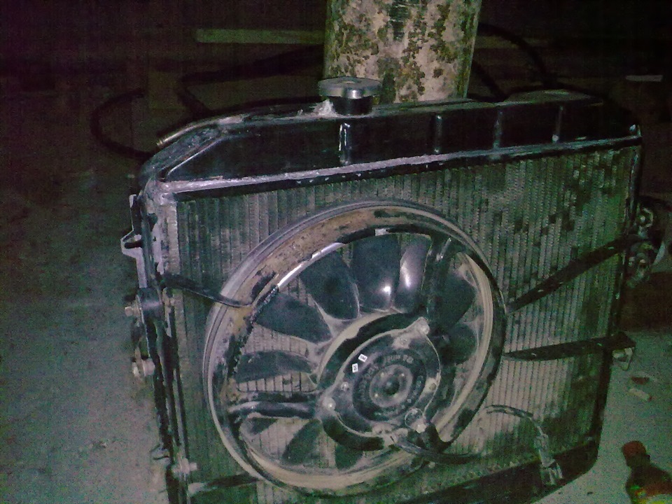

Двигатель мне достался в разобранном виде. Прежний хозяин хотел его собрать, даже купил некоторые запчасти, но как то не дошли у него руки. В придачу к машине я получил новый коленвал, вкладыши, кольца, маслосъемные колпачки, все фильтры, новый ДМРВ, ремни и еще какая то мелочевка. Мне пришлось купить гидротолкатели, комплект привода ГРМ, стартер, два шатуна, сальники коленвала, сцепление, катушки зажигания, свечи, првода высоковольтные, ну и всякие прокладки, резинки и половину болтов (были утеряны при разборке и перемещениях мотора еще до меня). Так же пришлось запаять радиатор, благо он не алюминевый (600р.). Так как я не являюсь спецом по ремонту моторов, то делал все по книге. Запасся инструментом, щупом, терпением и приступил. Как оказалось собрать мотор не так уж и сложно (хотя в моем случае получилось очень долго, почти месяц). Несколько дней назад я поставил его под капот. Как не странно даже попал первичным валом в сцепление без особого труда, хотя делал все один (во мне весу 57 кг :) ). На сегодня вроде все собрано, осталось прицепить шланги от печки, некоторые провода и восстановить проводку к ДМРВ. Тут мне нужна Ваша помощь. Товарищи патроводы у кого стоит такой же ДМРВ сфотайте как провода к нему прицеплены или ссылку дайте. У меня там просто отрезан штекер ДМРВ.
Простите за плохие фото, своего гаража нет, ремонтируюсь в чужом боксе там нет электричества, зато отопление есть. :)
