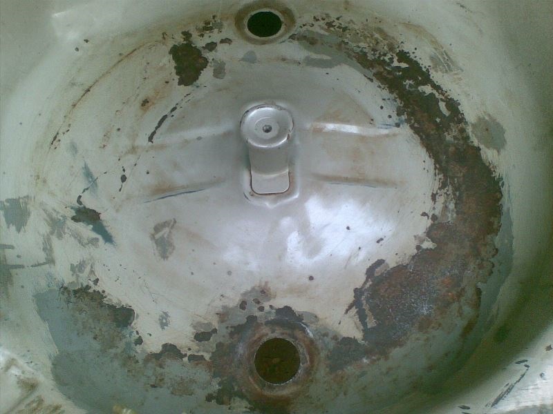

Заглянул под запаску, капец! Корозия… А поводом для беспокойства оказалось, то что заметил такую сырость на метал. поверхностях. инструмент ит.д Поднял коврик, крышку и убрал всякие пакеты и коробочки со старыми запчастями, которые могут ещё пригодиться старые поворотники… гаража нет вот и приходиться возить всё с собой… Картина печальная. толко прошлым летом там все зачистил и прогрунтовал местами и уже снова корозия.
Снял две резиновые заглушки, всё зачистил нажд. обезжирил и покрыл преоброзователем и оставил на 3 часа. После как всё подсохло уже покрыл грунтом из балона несколько слоёв. Теперь никаких пакетов и хлама возле запаски, чтоб всё проветривалось и небыло сырости!
И надо что то придумать под костыль подложить именно под металический диск, кромка упираеться при затяжке болтом сверху.И протирает кузов!
Подклеил 2 куска шумо-вибро изоляции в месте стыковки диска с металом днища, чтоб не протирало.

Если написано в инструкции, значит все правильно сделал. А как называется преобразователь?
Обычный грунт в балоне, и всё таки покрою краской ещё, также с балончика. По другому если делать надо отдавать маляру и так далее…Буду просматривать по чаще этот участок. Преоброзователь побелел на местах ржавчины и высох. Зачем ждать сутки? Так в инструкции написано я так и делал.
Да на счёт того что надо было зачистить до метала чистого, согласен на 200% так как я сделал не серьёзно, тоесть не на долго, была такая идея но не было инструмента(болгарка с кругом)
ну скажу по своему опыту преобразователи эти такая лажа.лучше зачищать до металла и покрывать антикорозийным грунтом.
Да нет не лажа. Просто разные есть преобразователи. Нужно внимательно этикетку читать.
3 часа выдержки — мало.
По инструкции, если не нужно потом смывать преобразователь, то надо выдерживать сутки, чтобы преобразователь "преобразовал" ржавчину в "грунт".
Только потом перекрывать грунтом и красить (если грунт не эпоксидный) Эпоксидник можно краской не перекрывать так как он не пористый.
Привет. Насколько я вкурсе, грунт сам по себе пористый, для того 4то-бы на него краска липла. Ввиду того 4то грунт пористый он пропускает воздух и влагу, там снова пойдет коррозия и о4ень быстро, нужно обязательно покрыть краской. Молодца 4то следишь за такими моментами.
