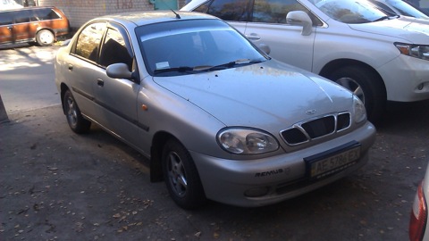

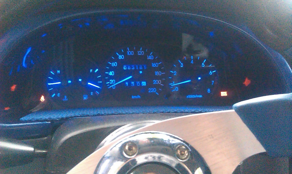

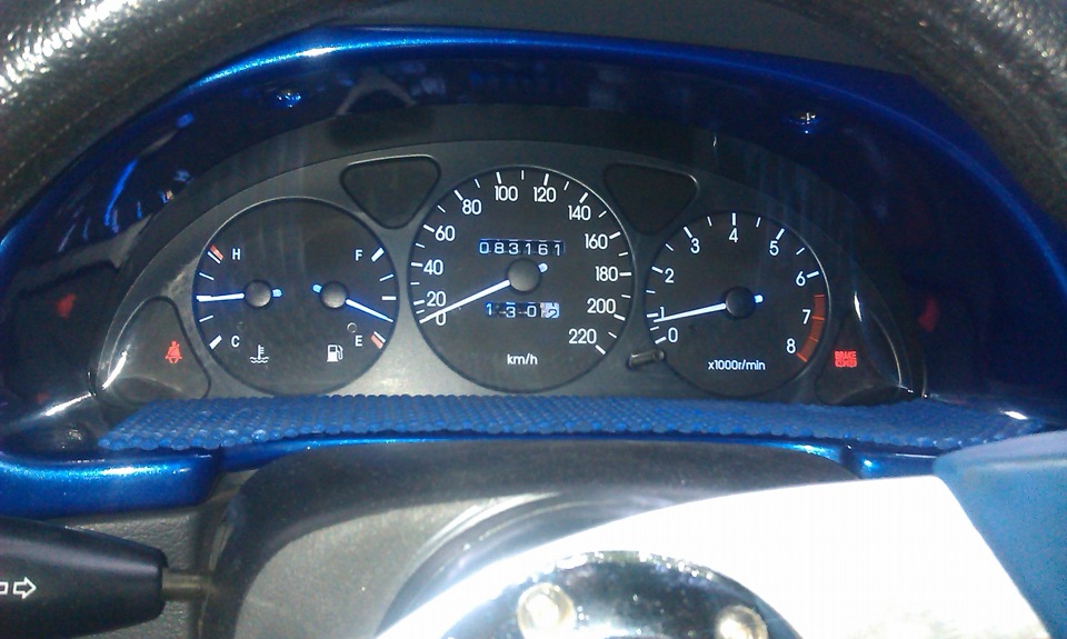

До этого на моей машине стояла приборная доска без тахометра, мне было так не привычно, просто ужас… Поехал я на разборку и купил себе там приборку с тахометром!Но сразу взял приборку с Запорожских ланосов с пробегом 152 тыс км, а на моём 82 тыс км поставил вроде всё нормально, но когда включил аварийку то вместо красного треугольника замигал чек. Короче снял приборку расстроился думал отнесу назад отдам но когда приехал на разборку отдавать приборку то нашли польскую приборку но с пробегом 285 тыс км, когда поставил, всё проверил отлично посмотрел что визуально спидометры идентичны, ну вот и подумал попробовать переставить свой спидометр на приборку с тахометром и конечно всё получилось ура!
Запчасти на фото: 083161

Приборку на разборке взял с тахом, и думаю вот, нужно ли какие то дополнительные провода для тахометра подводить или там уже все есть(переставил, подключил и поехал) ?
Привет!
Проводов не надо вести, они все заведены с завода!
Только приборку бери как у тебя а не ЗАЗовскую они отличаются!
спасиб! ценный совет )))
а подскажи такую весщь… у меня приборка без таха… машина сенс 2011 года…на приборке сзади написано ПОЛАНД т-150(типа польская) на спидометре 220 км.ч… если я куплю тоже польскую… это типа сзади три лампы большие и одна малая…ну и там всё равно ж написано польская или корейская… так вот подойдёт ли мой спидометр(сам блок ) к той что с тахомбудет.ттттттоже польская?Ну что б не отматывать счётчик а просто переставить сами блоки и всё И ещё…говорят что после установки начинает врать ДУТ…топливо датчик… что стрелка себя не так ведёт… Что скажешь?
