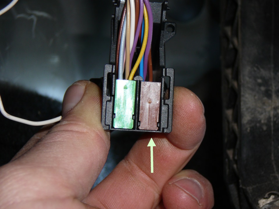

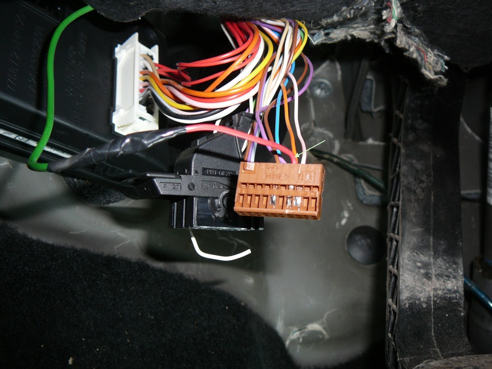

благодаря наглядному пособию по изменению работы дворников товарища MAGISTR582 (спасибо тебе большое ) я сделал себе тоже самое! Снял кожух рулевой колонки, отсоединил белую фишку справа от колонки нашёл тот самый зелёный тонкий провод по середине фишки(только у меня он зелёный а не коричневый), зачистил паяльником небольшой отрезок и припоял к нему провод длиной около метра, затем провод пропустил вниз колонки по жгуту к так называемым мозгам над левой ногой водителя. Там две фишки, длинная прямоугольная и квадратная, нам нужна квадратная.Вынимаем её. В ней ещё две фишки, нам нужна коричневая, извлекаем и её. Находим седьмой контакт (место под него) он пустой. берём разбираем старый компьютер у кого нет разбираем новый и находим подобную маленькую клему у меня она идеально вошла и вставляем в седьмой контакт.Подпаиваем к нему провод, потом всё собираем в обратной последовательности. И наслаждаемся работой дворников — одному короткому брызгу омывайки соответствует один взмах дворников, продолжительному брызгу три взмаха дворников ! Всем удачи в модернизации !

у меня эта функция уже стояла, но я еще себе поставил регулируемую паузу дворников ) — прям совсем другое дело стало
В ренохах РАША-сборки до 2012 года этой функции не было. А потом сделали так как было много жалоб на завод изготовитель(на форумах писали).
ну да — так оно и есть — я тоже читал об этом )
