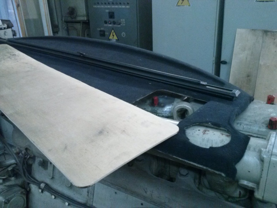

Новость 2 — начались долгожданные работы по звуку, (заахался я ездить слушая далекий голосок из родных передних динамиков и увесистый трёхсотваттный бас сзади) был приобретен комплект овалов Sony и еще пару мелких подарил братик… Полку целеком переделывать не стал, по причине большого связанного с этим гемора… решил изготовиить только вставку в нишу родных динамиков. Ну и как в предыдущей новости — глядим фоты)))…
ну и в качестве комментариев, вкратце опишу весь процесс (на сегодняшний день)…
итак, нам понадобяться:
Динамики;
собственно сама полка;
Фанера 3 и 12 мм;
Лобзик (очень желательно электрический);
Саморезы "деревянные" 1,5 см;
"Расчёски" (металлические хреновины с кучей отверстий, для крепления профиля под гипсокартон);
Колготаны женские, капроновые (хотя я думаю мужские тоже подойдут)))) 1 шт;
Эпоксидная смола 1 л;
Волокно 1 уп.;
Напильники всяки разные дохрена шт.;
Наждачная полоса (на рубанок) 80, 120 — 2 шт;
Болгарин (он же УШМ) 1 шт (но возможно не понадобиться);
Руки 2 шт;
Пивас — на усмотрение!
Начнем:
хочу выразить отдельную благодарность фирме Sony за проперфарированные лекала на упаковке! очень удобно! Может конечно такое есть у всех производителей, не знаю… например на сабе GBL такой хрени небыло…
монтаж:
кстати, по личному опыту могу сказать, что за колготанами лучше отправить жену/подругу/сестру/маму/бабушку… короче кого-нибудь человекообразного, женского рода! Надо было видеть глаза и выражение лица продавщицы, когда я попросил у нее самые большие и самые плотные женские колготки… я еще и усугубил ситуацию заявлением что "я буду использовать их не по прямому назначению")))) Объяснять было долго, да и желания особого небыло… Вообщем даже страшно подумать, что она там себе напридумала… Продолжим:
опять же, по опыту могу сказать, что это один из самых важных этапов работы, поэтому помним: чем аккураине мы положим волокно сейчас, тем меньше секаса будет потом!
В заключеннии скажу, что обрабатывается она не очень то легко, после затвердевания становиться как полноценный качественный пластмасс! Еще, не забываем про защиту глаз и дых. органов, т.к. эта хрень очень мелкая и залезет куда угодно! при работе болгаркой, следует обезопасить себя в три раза надёжнее, потому что это салам! Мало того, что она летит облоками во все стороны, дк еще и колиться потом 2 дня (душ не помогает!) и вообще я считаю что производителям волокна следует писать об этом на упковке БОЛЬШИМИ буквами!

Согласен согласен! Фронт еще предстоит, без вариантов! Просто у меня до этого тыла вообще небыло, поэтому решил начать с него, да и эксперементировать лучше на полке, чем на картах дверей…
думаю обойтись без шпатлёвки, пройдусь еще слоем смолы, потом под 120-ую и карпетом!

полка цельная для всех динамиков или все же каждый в своем объеме играет?а то маленькие просто будет раздувать=(
я тоже об еном подумал, но было поздно… посмотрим, мож придумаю чё-нить…
не поздно=) как вариант пена=)
блин, ты прям мысли мом читаешь))))
