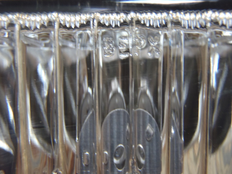

И так, что же мы должны увидеть на фаре.
1) на стекле 202.3743201
2) на стекле буковка К
3) на стекле Е22 в кружочке (слева по середине)
4) на стекле H1
5) через стекло должно быть видно четыре винта
6) через стекло должно быть видно светорассеиватель
7) с обратной стороны ПТФ на светоотражателе должно быть выграверено 2110-3743010-02 (последние цифры могут отличаться — например — 01)
8) с обратной стороны ПТФ на рамке 202.3743
9) регулятор наклона пучка должен быть выполнен в виде винта, а не САМОРЕЗА!
Ну собственно все. Не покупайте подделки, ведь радости от них никакой!

Главное не надпись "ВЕРХ", надо чтоб была буковка "К" Смотри фото. Там вроде понятно все.

А у тебя на стеклышке Буковка "К" стоит или "AL" (АУТОМОТИВ ЛАЙТИНГ)? И под какую лампу у тебя ПТФ?
Главное чтоб номер был каталожный был правильный, в этом залог качественных запчастей.
Вот ссылка на ПТФ www.zavod-avtosvet.ru/ind…d=35&searchadv=&catid=111
буква К, стекло точь в точь как у тебя на фото, лампа H1…
