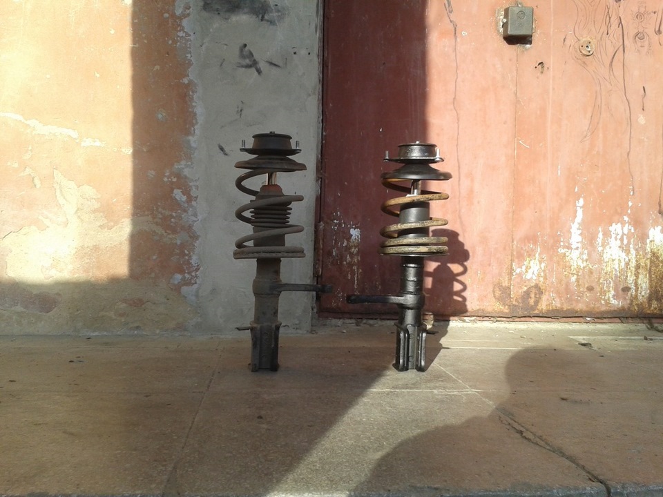

Короткоходки -130:
-6,5 корпус
-6.5 шток,
сошка переварена вниз
двусторонние
прокачаны под суперспорт (жесткие)
Пружины:
Перед: Технорессор -120 пиленные на 1 виток (если сравнивать со стоком это — 3.75)
Задние: просевшие Технорессоры -120( если сравнивать со стоком это — 5.5)
Опоры:
обычные восьмые опоры балаково с 8 чашками
Отбойники:
Перед: осталось 1 деление
Задние: осталось 2 деление

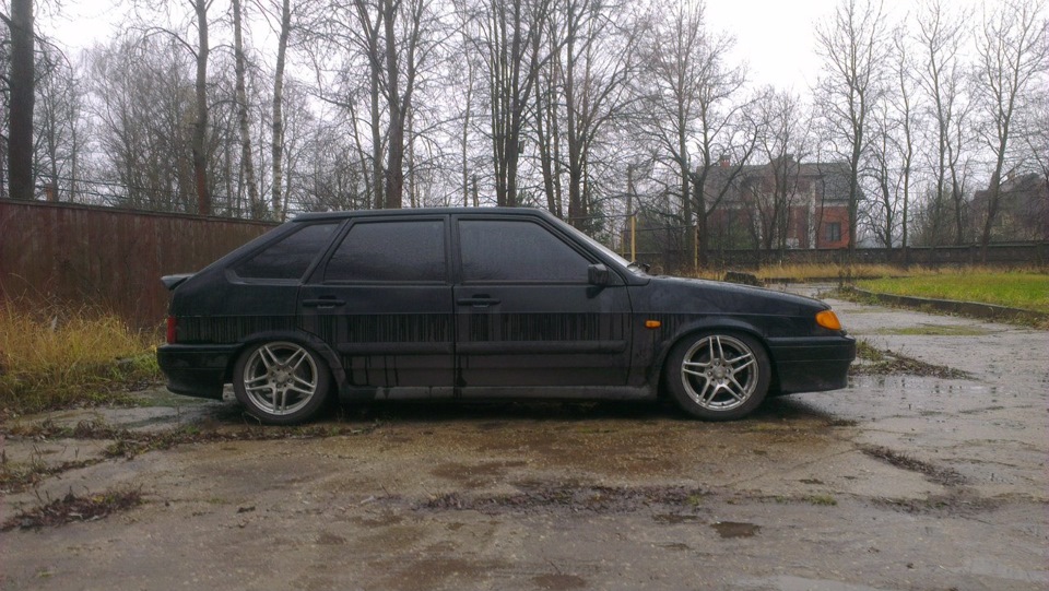

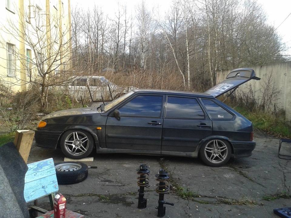

После того как все поставил поехал и офигел, как то не привычно кататься на жесткой подвеске но после сход развала начал привыкать.
На сход — развал заехал на досках, развальщик долго материл низкую посадку говорил что я переборщил, но все же сделал мне развал и схождение где то за час и сказал чтобы больше я не приезжал.
Развал передний колес у меня: 1.80 градуса
Схождение: 0.04
Кастор: 0.30 (по этому я особо не заморачиваюсь)
Развал задних колес так и остался там стоят пластины: 2.50 градуса.
Щас катаюсь как на табуретке постепенно привыкаю, машина наконец то ровная.
И еще хочу написать что по ходу на такой посадке зимой мне будет крайне тяжко=)
