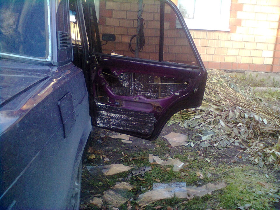

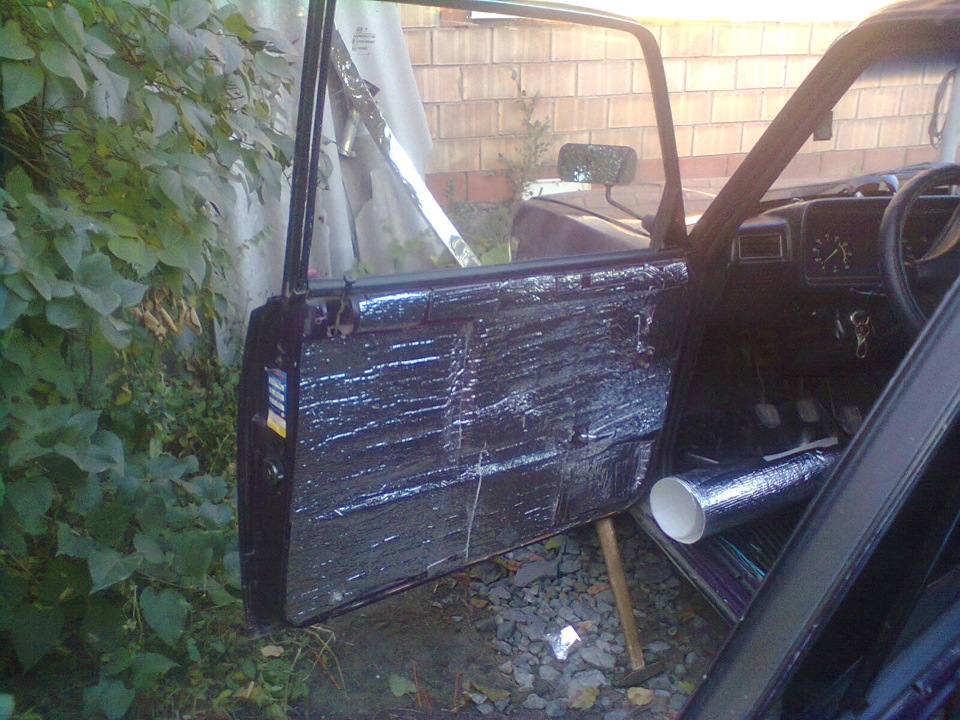

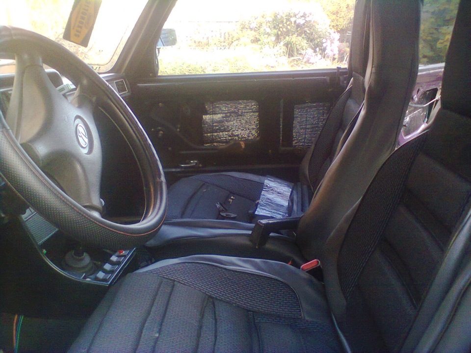

Решил немного утеплить салон машины, чтобы меньше уходило тепло… в магазине стройматериалов купилс амоклеющуюся теплоизоляцию, получилось бюджетно и довольно-таки неплохо.Пока что обклеил только двери, еще в планах утеплить крышу.

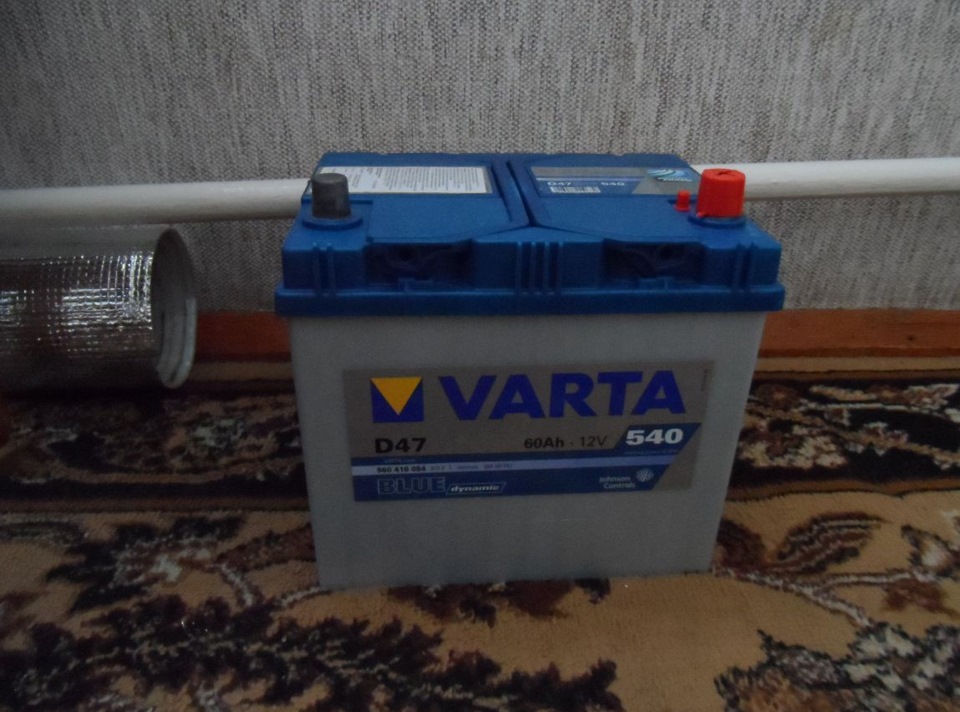

А так же, готовясь к зиме решил купить новый аккумулятор Varta, надеюсь хорошо себя покажет в морозы.
Запчасти на фото: D47

на днях на приоре сдох акум! отслужил всего полтора года!
купил ВАРТУ 56 амп.час 480 пуск.ток. за 12000 тенге
и сколько материала ушло? пока не поздно надо тож сделать)
и где покупал?
да вообще мало ушло, брал 5 метров, ушло 2.5 где-то… покупал в строительном магазине, в принципе я думаю в любом такой материал есть, надо только поспрашивать. делай, эффект есть)
она роль шумки не сыграла? тише стало?)
стало немного потише. в первый день это было хорошо ощутимо, теперь привык и не вижу уже разницы)
на кой ты сверху потом все заклеил? Или считаешь одного слоя мало? А если замок сломается, или захочешь динамики врезать — все отклеивать придется… А как карты обратно примастырил, или не ставил обратно?
ну на всякий случай заклеил, чтобы лишних щелей не было. все равно материала хватало. ну думаю за зиму ничего не случится, а если что, отклетить не долго) карты конечно же обратно поставил, просто дырки под все сделал и поставил их обратно.зато потеплее стало)
фига ты заморочился=))) Мы поверх вибры просто сплен 5мм наклеили — тихо и комфортно=) и скелет не заклеен=)
просто суть всей моей заморочки — дешевизна материала, всего 100руб за метр))

Как по ощущениям, по шуму?
тише не стало?
немного потише
тож так кажется
VARTA звучит серьёзно прям ))) а я Актекс 62А купил за 9 тысяч))) До этого брал два тюменских, работали без проблем, сейчас раз решил этот попробовать. Ещё хотел спросить, где ты брал утеплитель? он сам по себе идёт с клеющей стороной ? Че по чём?)))
ну а то) как ни как 16700 за варту отвалил, зато думаю зимой проблем с запуском не будет… брал его в сторймагазине, он раньше в Трое был, а теперь переехал в частный дом, неподалеку… он самоклеющийся, 500тг за метр
