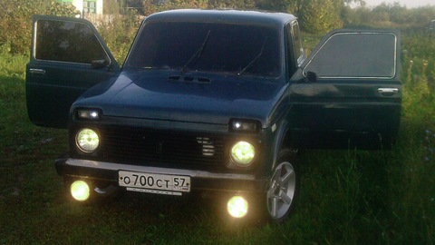

Ну и наконец то дошли руки и я затонировал перед обратно)надоело уже в аквариуме…
вот как то так)
